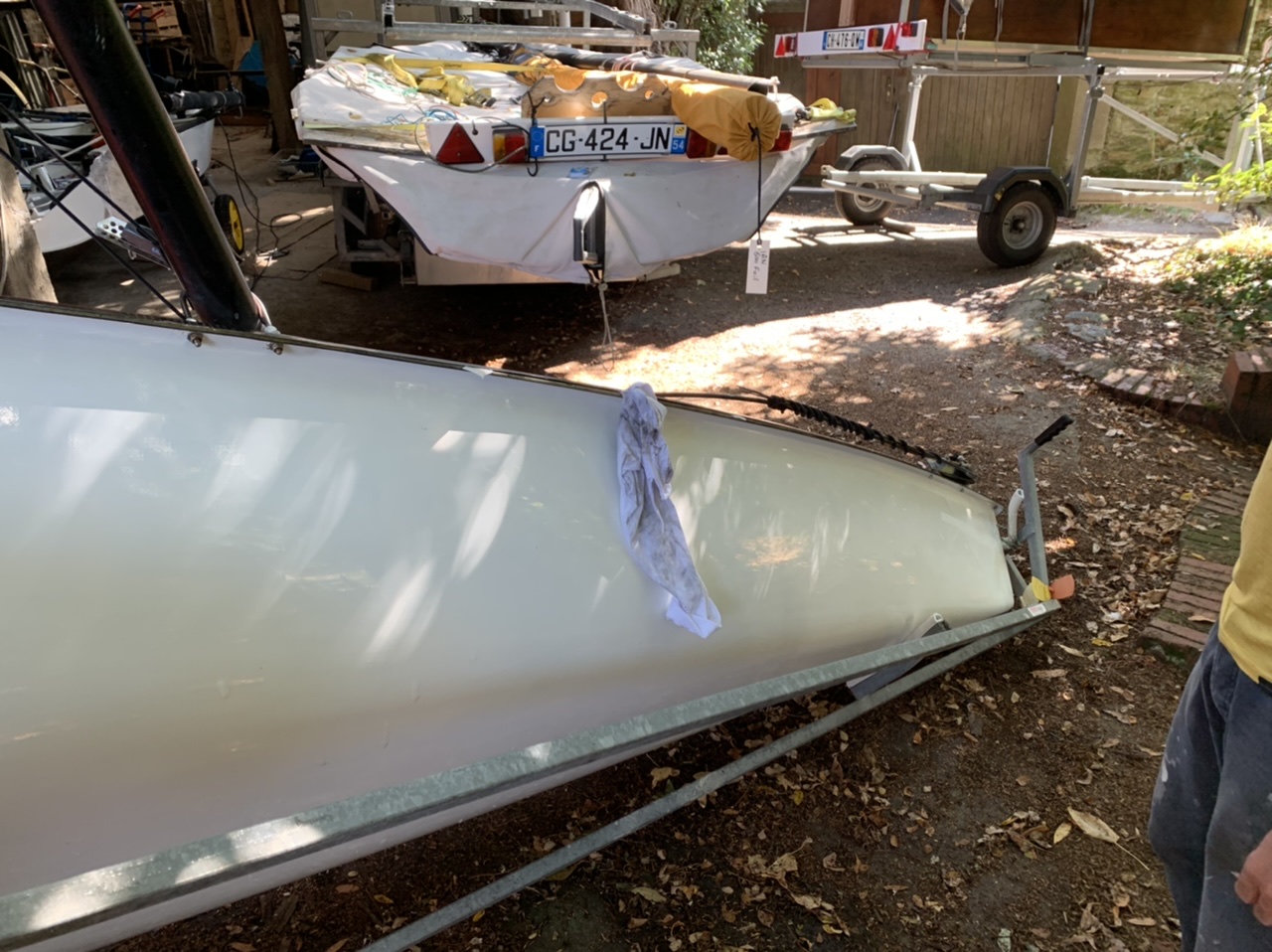

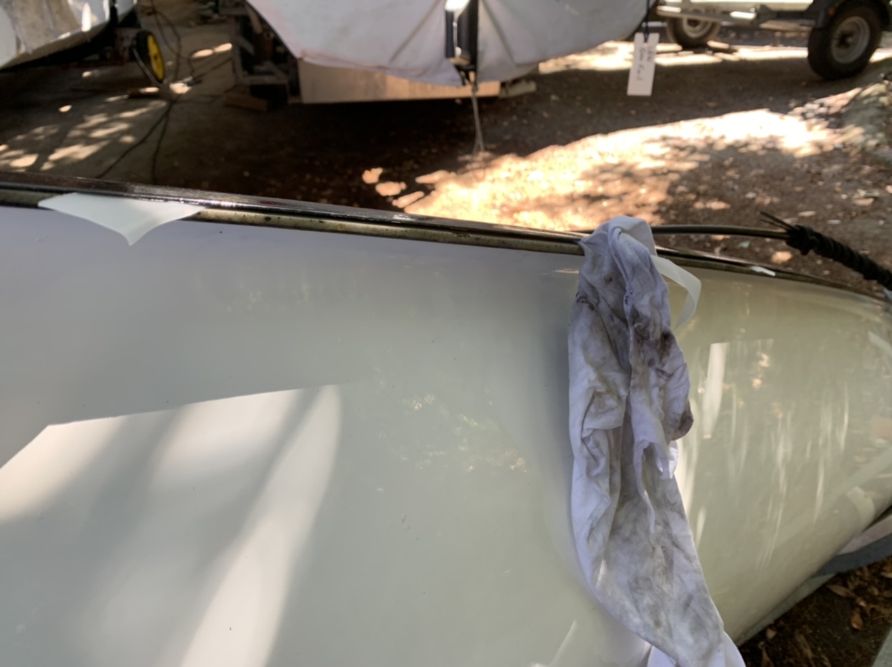

Sur le RS600FF, la liaison pont-coque est décollée sur un bon mètre, à un mètre de l'étrave, côté palpeur. Le décollement est côté pont (la mousse adhère sur le tissu de la coque, plus sur celui du pont.
Avez-vous des astuces particulières pour recoller ça proprement et surtout durablement ? On est partis sur aller acheter des seringues et des aiguilles de différentes tailles à la pharmacie, pour injecter de l'époxy du mieux possible dans la fente crée par le décollement et serrer le tout ensuite le temps que la résine prenne.
Merci d'avance pour vos conseils !

Ca me semble la bonne chose à faire. QuelqueSSS serres-joint et deux grandes lattes rigides pour uniformiser la pression sur la longueur.
bon bricolage.
bon bricolage.

On a fait tout ça, verdict demain...

Surtout bien rincer et laisser sécher avant de mettre la résine.
Charger légèrement la résine pour l'épaissir un peu, qu'il en reste dans le joint.

On a donc recollé tout ça samedi, avec de la résine non-chargée pour garder un maximum de fluidité et qu'elle se répande le plus possible tout au long de la partie décollée. Le tout injectée à la seringue, si bien qu'une bonne partie a sans doute coulé à l'intérieur, mais ça n'est pas un problème. Le test d'étanchéité dimanche matin a été concluant, à voir maintenant dans la durée...
Replied by Fréd on topic Décollement liaison pont-coque
Yep !azerty wrote: C est un FullForce ?
