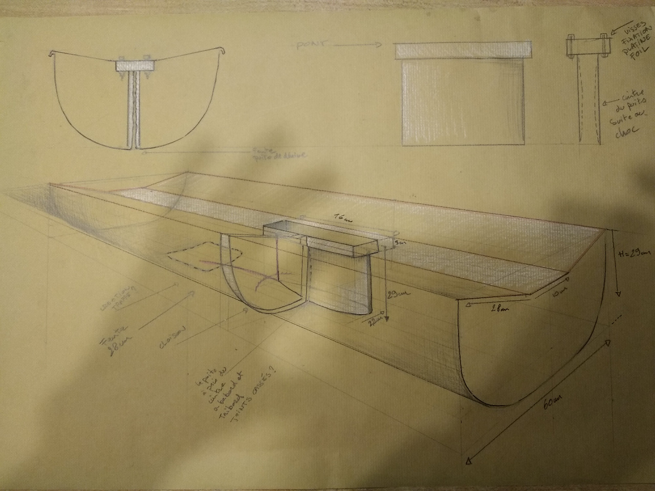

J'ai besoin de quelques conseils pour me lancer dans la réparation de mon bateau.
La coque est faite avec de la résine vinylique sur mousse Airex par infusion.Par ou commenceriez vous ? Ouvrir le pont serait l'idéal pour avoir un bon accès ? Il y a une cloison au milieu du puits de dérive , voir schéma ci dessous.

Plutôt résine vinylester et mousse PVC (Airex est une marque).
Tu peux utiliser de la résine époxy pour réparer.
Je ferais comme ça :
Découper une trappe dans le pont assez grande pour bien travailler, avec des coins arrondis (au moins 25 mm de rayon). Garder le morceau, on le recollera après.
Prendre des photos de l'intérieur pour déterminer la suite du chantier.

5 years 4 months ago #195620 by flebas
Si la coque n'est pas déformée, on peut faire la réparation du puits et de la peau intérieure de la coque par le dessus, puis retourner la coque et refaire le sandwich par l'extérieur. Ensuite on recolle la trappe. Pas besoin de faire un moule.
Si la coque est déformée, on peut faire un moule sur la coque de ton nouveau bateau, et s'en servir pour mouler une pièce qui va remplacer la partie abimée. Dans ce cas on peut peut-être éviter de découper une trappe dans le pont, mais c'est un plus gros chantier.
Bonne idée la maquette de la trappe. Tu peux aussi faire ça avec 4 tasseaux.
Si tu peux mettre des photos de la partie à réparer et quelques cotes (largeur et hauteur de coque, longueur de la déchirure, hauteur de la déchirure du puits), ça donnera une idée.

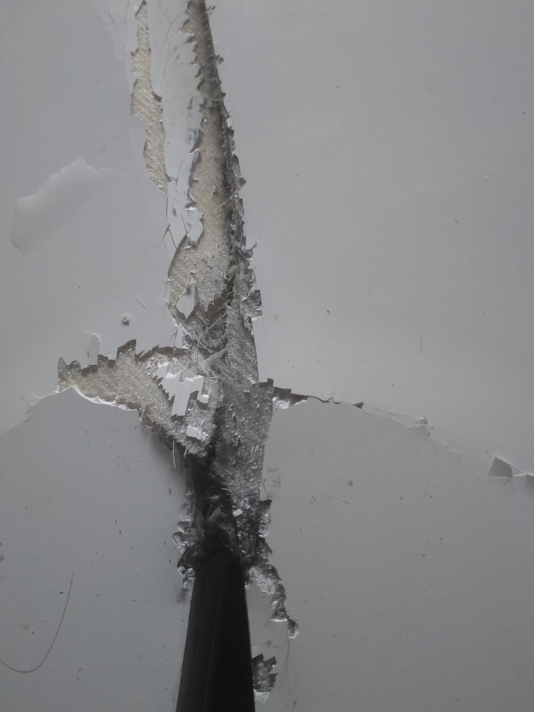

5 years 4 months ago - 4 years 11 months ago #195622 by GHOSTRIDER
Le problème est que la dérive à fait effet de bras de levier. Du coup la coque est renfoncée d'environ 1cm derrière le puits de dérive .Il y a une délimitation en arc de cercle autour du puits de dérive seulement à l'arrière , le puis est ouvert quasiment jusqu'en haut ( du pont)j'ai remarqué aussi une possible délamination devant le puits, le gel coat laisse apparaître plusieurs petites fentes (photo du bas) à peine visibles.Le puis de dérive a pris du cintre à l’intérieur de bas en haut seulement à bobard. les dimensions : puits de dérive Longueur: 13 cm x 2.2cm Profondeur du puits : 29 cm Largeur de la coque 50 cm Longueur de l'ouverture à réparer: 28 cmLa cloison est à environ 8 cm en partant de l'arrière du puits.

5 years 4 months ago #195624 by flebas
Il y a un gros bout à refaire sur la coque, il ne sera peut-être pas nécessaire de découper le pont.
Est-ce qu'il y a des dégâts à l'avant du puits au niveau du pont ?
Est-ce que tu as ton nouveau bateau ?

Si c'est fait proprement, la prise de poids sera très limitée, voire nulle si on utilise du carbone (je n'en vois pas beaucoup, et un peu bien placé à l'arrière du puits aurait probablement limité les dégâts).
Est-ce qu'il te parait possible de mouler une empreinte qui s'adapterait à la zone abîmée sur une portion intacte de la coque ?
