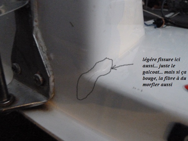

En plein sur un bord de près, un gros bruit sec dans le safran...Rupture de la strate entre la jupe, le tableau et le pod... Tous les angles présentent des fissures ... et une belle délamination en bas sur 15 cm ! Retour au garage pour une bonne semaine de ponçage reprise de strate....

GHOSTRIDER wrote: En plein sur un bord de près, un gros bruit sec dans le safran...Rupture de la strate entre la jupe, le tableau et le pod... Tous les angles présentent des fissures ... et une belle délamination en bas sur 15 cm !
A priori sans rapport avec le gros crash précédent ?
5 years 5 months ago - 5 years 5 months ago #196925 by GHOSTRIDER
Non rien à voir , pour le coup c'est un problème de fabrication. Des zones souples avec des zones raides (âme)= mauvais vieillissement de structure.
Le gel caot avait fendu déjà l'été dernier mais le fabricant me soutenait que ce n'était pas possible qu'il y ai une délamination…No comment ! Du coup je me débrouille par mes propres moyens B)

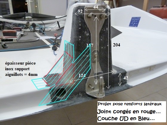

Donc pour les amateurs de strate voici la suite de la réparation, c'est long et fastidieux quasiment 4 à 6 h de taff par jours, on ne compte plus les cloques au bout des doigts et mon garage commence à ressembler à une déchetterie...Ceci dit le bateau devrait pouvoir naviguer pour dimanche matin si tout se passe bien !

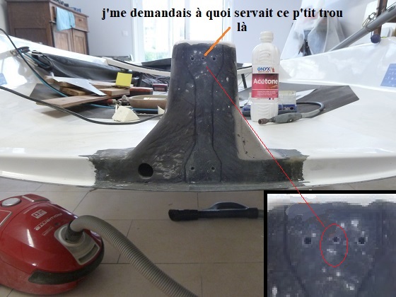

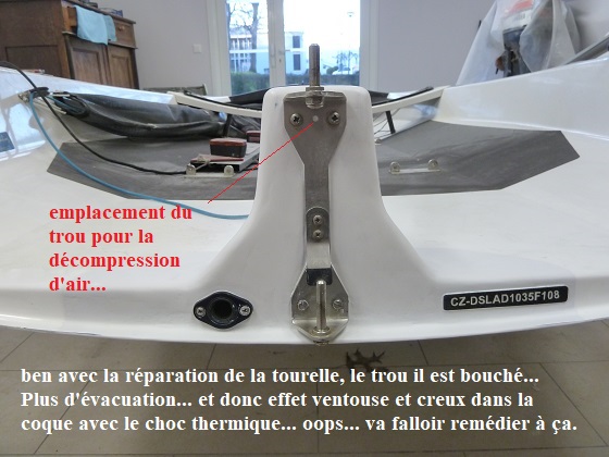

bon, juste une remarque : En réparant ma tourelle support de safran sur mon D One, j'avais bouché sans faire gaffe l'évent, ce petit trou qui sert à évacuer l'air lors des changements de pression interne lié au choc thermique entre air chaud et eau froide...Un coup à faire claquer tout les collages internes... je dis ça comme ça..... au cas où..........

ça m'étonne beaucoup qu'il n'y ai aucun évent sur ton bateau.... peut être pas à cet endroit, mais ç'est un incontournable pour les coques modernes trés étanchéisées... sur les anciens dériveurs les jeux de visseries par trop étanches jouaient ce rôle...
Aprés avoir réparé , et bouché l'évent, j'ai constaté un creux important sur la coque lors d'un dessalage chapeau.... en ouvrant le bouchon de nable, ça a soufflé fort avant de reprendre sa forme initiale... j'ai eu du bol, de ne pas faire claquer les collages internes....
5 years 5 months ago #196953 by flebas
Pour l'évent, tu fais juste un petit trou (1.5 ou 2 mm) à un endroit qui n'est pas dans l'eau en nav. Ça suffit pour égaliser les pressions et le bateau ne va pas couler à cause de ça.
Demande au chantier où ils le mettent.
