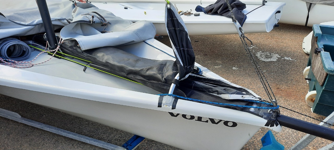

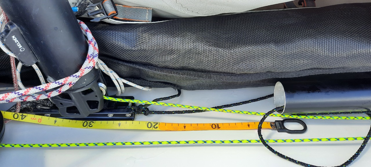

Je découvre et commence à régler mon RS500.
En position rentrée, mon tangon vient à 250mm du pied de mat.
Le spi n'est pas totalement rentré.
En position sorti, le tangon sort de 1,15m de la coque.
Si j'ai bien compris, il faut que j'allonge le bout qui lie l'arrière du tangon à la poulie dans laquelle passe la drisse de spi pour rentrer plus le spi, et peut être allonger le bout d'amure du spi pour sortir plus le tangon. Est ce bien ca docteur Alex ?
Enfin, le spi forme une boule très difficile à rentrer lors de l'affalage. Est ce lié à ces réglages ou seulement à la procedure de manoeuvre ?

5 years 3 months ago - 5 years 3 months ago #197369 by Alexandre 38
Replied by Alexandre 38 on topic Tangon RS500
Hi Guy ! :lol:
- spi rentré => c’est les 3 rings métalliques et le noeud de cargue contre première poulie sortie de baille. En l’état sur photo 1 , spi pas rentré à fond .
Vérifie qu’il ne reste pas 20 cm de course à avaler avant de changer ton réglage .
Le bout noir avec chevrons jaunes et bleus ressemble au bout RS d’origine . Ce bateau n’a pas dû beaucoup naviguer et d’ailleurs il est passé par les RSgames 2018 au vu du sticker Volvo ! L’entre-axe des noeuds d’arrêts dedans /dehors le Bow-sprit et sur cette ligne doit être validés forcément .
Attention : parfois à terre le spi se présente mal devant l’arceau de baille . Il peut rentrer en paquet et dans ce cas les longueurs et réglages s’harmonisent sur le premier affalage sur l’eau .
Pour affaler , reprendre le mou de la retrieve Line ( cargue) et choquer la drisse uniquement lorsqu’elle est en tension . Il faut aider la voile à se placer du bon côté de l’étai pour rentrer dans la baille . Oui ça fait un paquet avec un petit à coup mais ça rentre très bien . Il faut prendre un peu d’élan !
Hé oui ! C’est ça d’être habitué au luxe de la pompe à spi ... cf : rs700
Tangon sorti => tête rivet devant la coque .
Last edit: 5 years 3 months ago by Alexandre 38.
5 years 3 months ago #197371 by GuyB
Replied by GuyB on topic Tangon RS500

C'est vérifié. Le bout est trop court. Peut être a t il été coupé par l'accrochage dans le tangon. Je vais le changer. As tu la mesure du tien ?
RS700 798
RS500 1037
5 years 3 months ago #197372 by GuyB
Alexandre 38 wrote: Tangon sorti => tête rivet devant la coque .
Donc tu confirmes que mon tangon ne sort pas suffisamment ? La tête de rivet devrait sortir du bateau ? Donc au moins 10 ou 15 cm de plus ?
RS700 798
RS500 1037
5 years 3 months ago #197382 by Alexandre 38

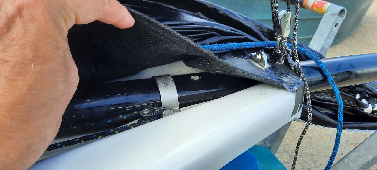

5 years 3 months ago #197383 by Alexandre 38
GuyB wrote:
Alexandre 38 wrote: Hi Guy ! :lol:
Ok , commence par allonger ce bout de buttée par la base . Tu as un noeuds de chaise en pieds de mât avec du rab ... ton problème vient de là . Ce noeuds a été ´touché’ sur ta photo. Pour bien faire tu fais un tour mort , puis noeud d’arrêt simple et une clé . Ne pas couper du t’as du rab .
5 years 3 months ago #197399 by GuyB
J'ai rallongé le bout de butée sortie. Environ 15cm de plus. C'est un peu traître car ce bout probablement livré d'origine est assez élastique.
Pour le bout de butée rentré, il est effectivement trop court. A changer donc.
