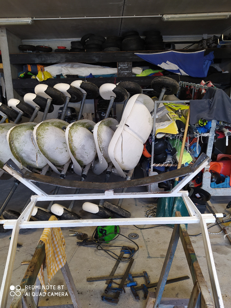

pour apporter ma contribution à ce sujet, voici le résultat de mes cogitations et actions, enfin surtout celle du soudeur.
Ayant bien abîmé ma coque à cause des petits arceaux de la mise à l'eau , j'ai décidé de les supprimer et de passer à l'option "ber". Ci joint une photo du chantier .
Depuis j'ai rajouté des patins en caoutchouc et une sangle double . Si cela intéresse quelqu'un je peux envoyer une photo au final.
Po ur l'instant, je suis très satisfait du résultat notamment par le rajout de la sangle double en textile qui permet de faire très facilement glisser le bateau sur sa
remorque.
Remarque : coût de l'opération une bonne entaine d'euros pièces et main d'oeuvre.
remorque.
