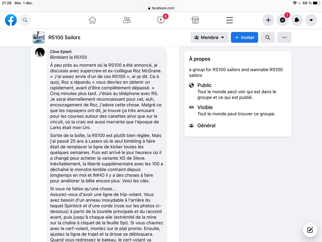

Bienvenue. Cela fait plaisir de voir un nouveau  Rs 100 en France. Je partage l'avis de Gilles, les régates BSP permettent de rencontrer d'autres propriétaires de Rs100 ou/ et  des personnes qui sont toujours prêtes à  donner de bons conseils. Sur l'association anglaise RS 100 ,il y a un groupe Facebook .je l'utilise pas mal car il te permet de voir des photos afin de comprendre le gréement,  etc
4 years 6 months ago #198190 by Faberra
Replied by Faberra on topic Tout savoir sur RS 100
Bonsoir
Merci pour les conseils et le Facebook

Que pensez vous des astuces donne sur le Facebook rs 100
