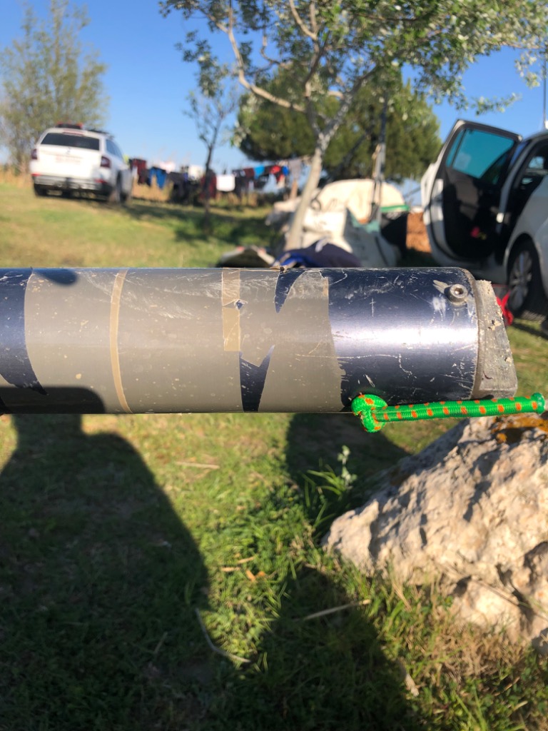

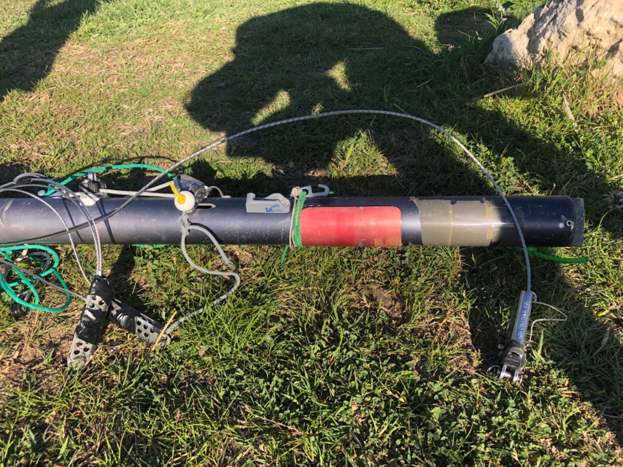

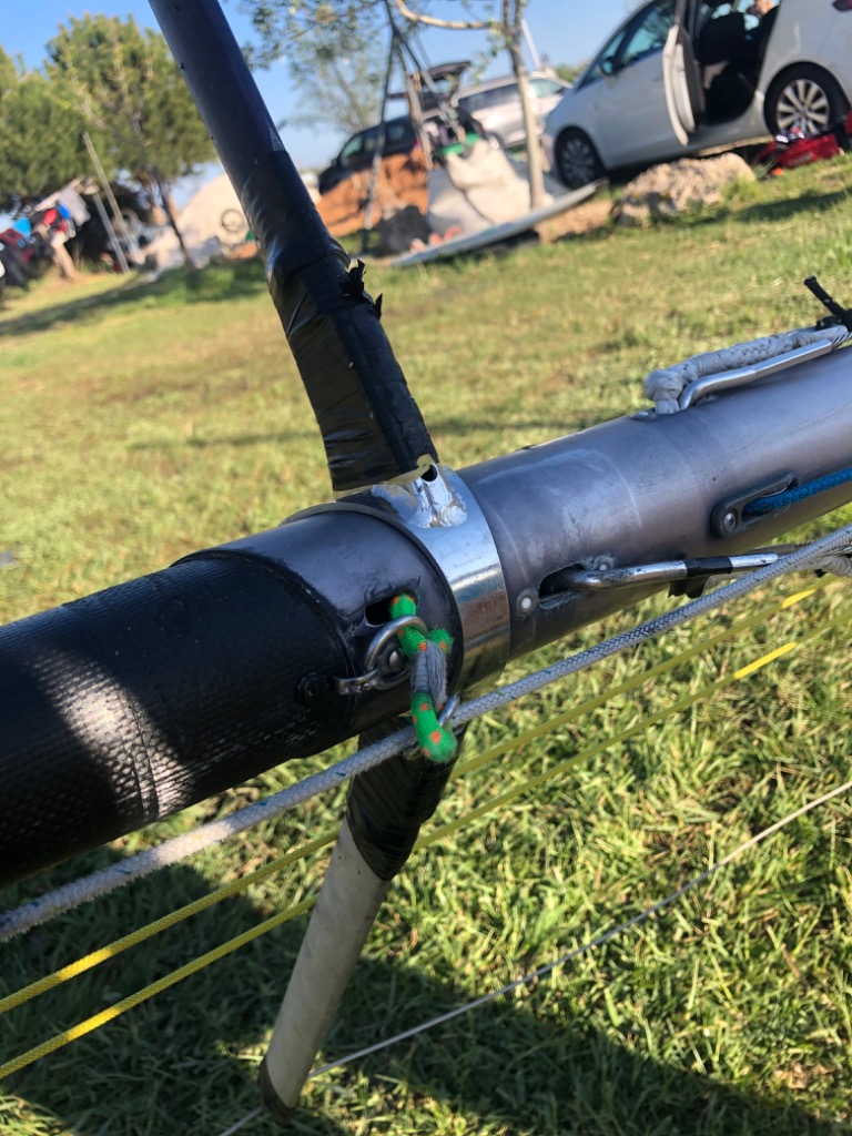

4 years 6 months ago #198782
by Swissb14
BSP Vallée de joux
RS800 SUI1169
MPS SUI234
Replied by Swissb14 on topic Elastique Drisse de spi B14
Voilà le montage sur un mât alu
BSP Vallée de joux
RS800 SUI1169
MPS SUI234
4 years 6 months ago #198783
by ~ jB ~
Replied by ~ jB ~ on topic Elastique Drisse de spi B14
Me voila
L'élastique passe bien DANS le mat
En haut il sort au niveau du capelage et un un anneau y est attaché (on y passe la drisse de spi)
En bas, il y a un trou dans le mât pour y passer l'élastique + noeud d'arrêt (sur le devant) cf photo.
Pour l'installer, le plus simple est de défaire le pied de mat et de faire passer un messager du haut vers le bas.
