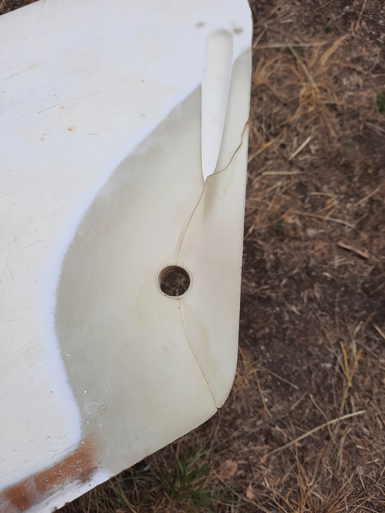

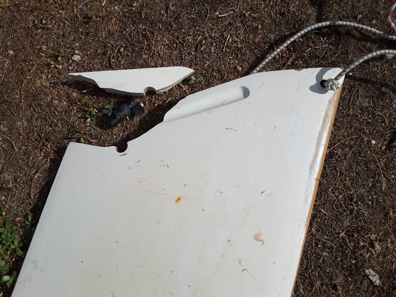

J'ai cassé hier la tête de dérive du vieux laser d'un copain.
J'ai besoin d'idées pour recoller de manière fiable.
Qu'en pensez vous ?
Qu'en pensez vous ?

Pas de coup de pied. Simplement redescendue en repartant au près. Elle avait certainement une fissure.
Je pourrais effectivement enlever le gel coat, stratiffier et refaire le gel coat. Mais ca va prendre un peu de temps.
Je me cherche une solution plus simple. Recoller ne suffira pas. Coller des vis ou une plaque inox dans l'ame de la dérive puis recoller le petit bout ?
Resine epoxy ?

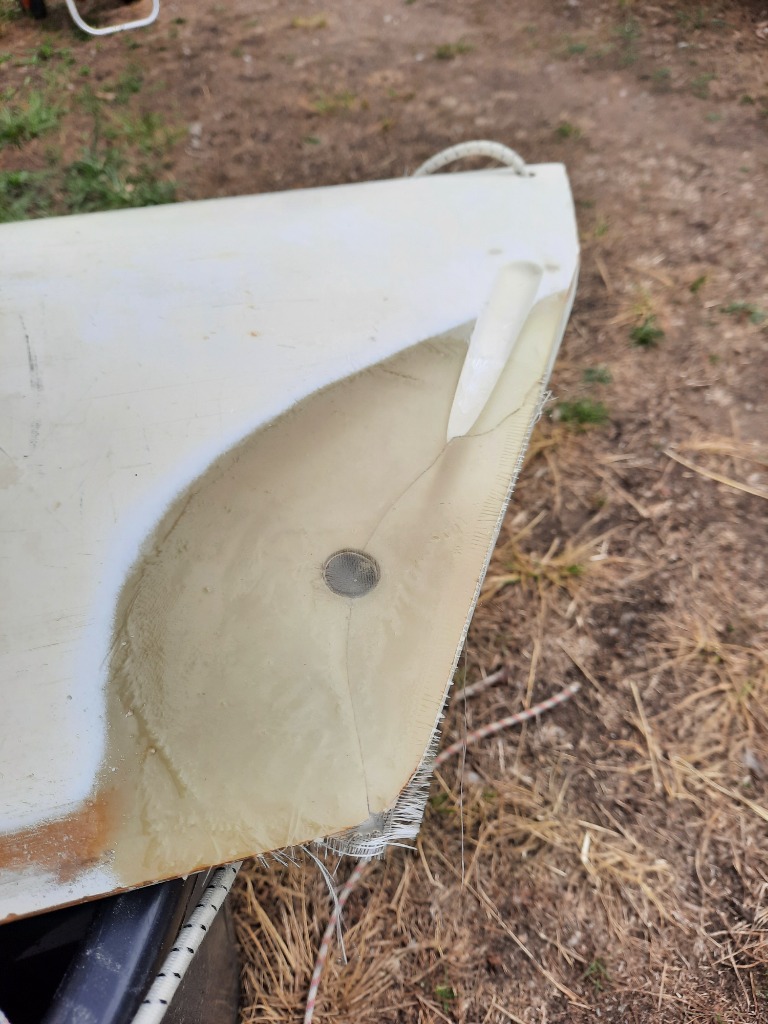

Les etapes de la reparation.
Poncage mecanique (80) de la derive et de la piece cassée pour récupérer de l'epaisseur, avec un leger biseau le long de la rupture.
Collage de la piece cassée à la resine epoxy chargée à la farine ( c'est tout ce que j'ai à disposition).
Puis stratification des 2 côtés avec des bandes de fibre de plus en plus grandes.

Beau travail qui fera le job
Il est souvent conseillé de mettre les morceaux plus gros en premier.
