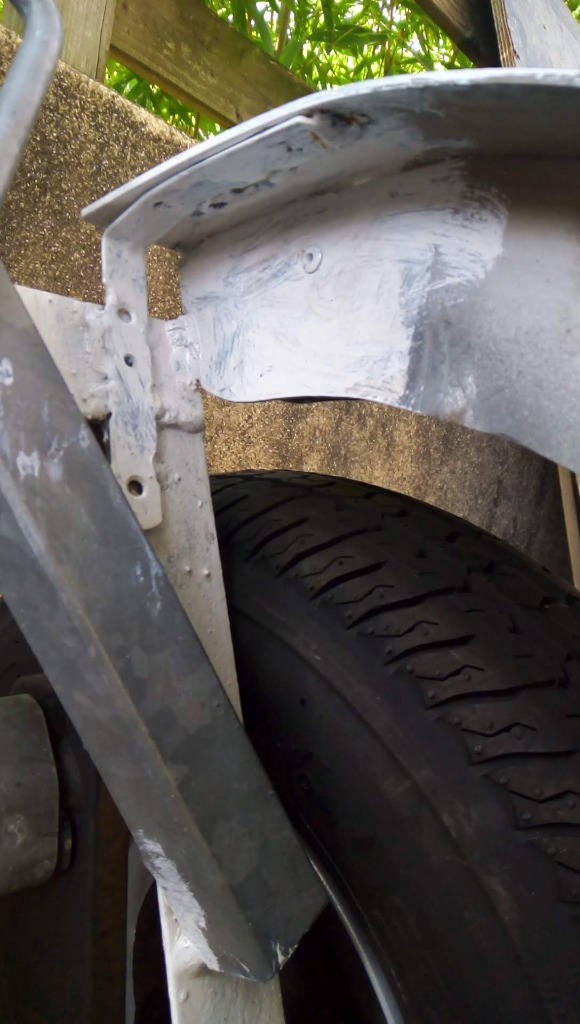

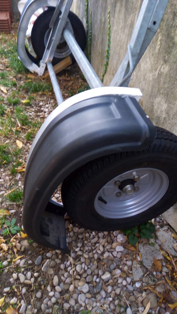

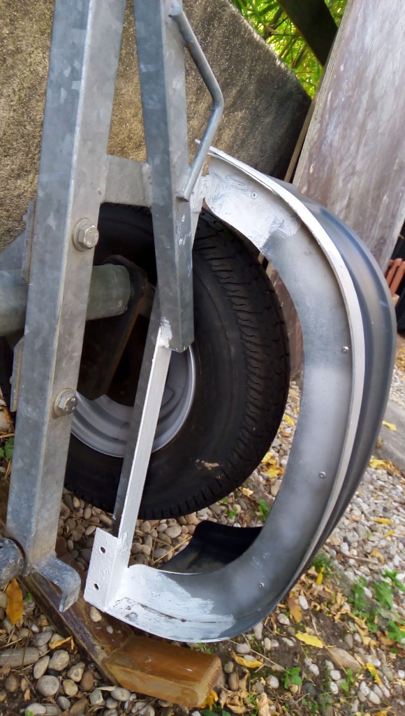

4 years 1 week ago #199828
by benoitf
L'attache arrière du garde-boue a été sectionnée, puis soudée dans la continuité (pour rallonger le "longeron"
Une tôle a été découpée au format du garde-boue, une 2e tôle est soudée à angle droit sur la première.
Des points de soudure sur le longeron pour fixer la tôle à l'avant et à l'arrière... Cela n'a pas suffit, il a fallu souder une équerre à l'avant pour consolider le dispositif.
Replied by benoitf on topic roues remorque mersea
