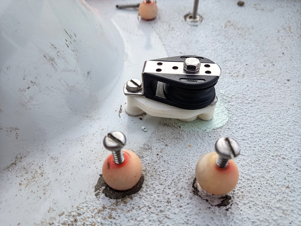

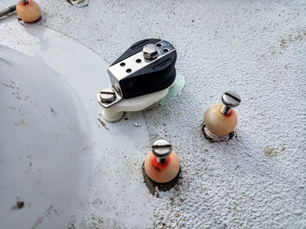

Bon, voici mes 1ére pièces 3D pour le RS
Vu que je suis en train de refaire le silicone de tous l'accastillage, j'en profite pour changer les poulies plat de pont de la pompe a spi pour passer sur des diamètres au dessus.
Les poulies d'origine Holt étaient montés sur des boules d'écoutes.
J'ai donc fais des pièces pour remplacer les boules, puis garder les trous d'origine Holt et pouvoir monter des Viadana ou Harken de 6 ou 8mm

4 years 1 week ago #199810
by GuyB
RS700 798
RS500 1037
Replied by GuyB on topic Impression 3D
Bizarre. Jamais vu ca. Elles sont normalement montées à plat pont.
