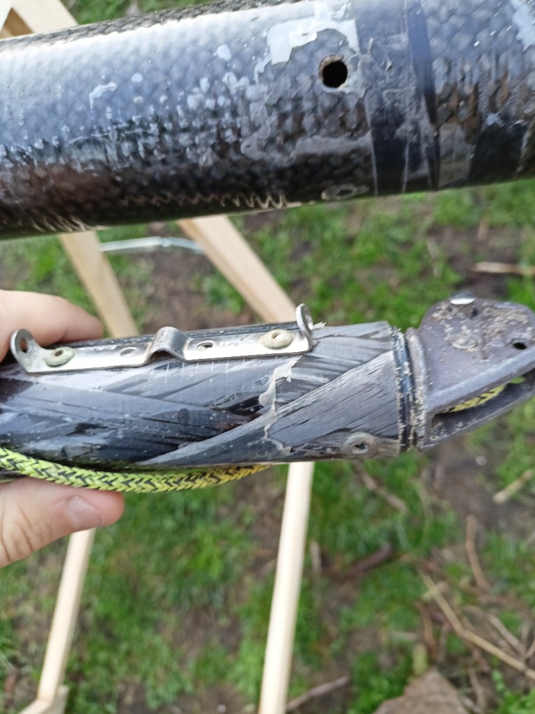

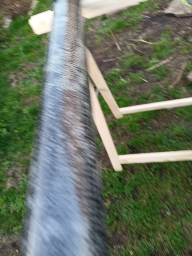

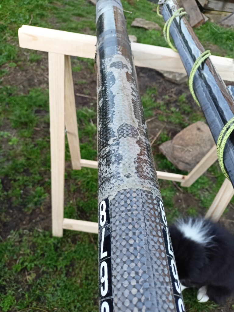

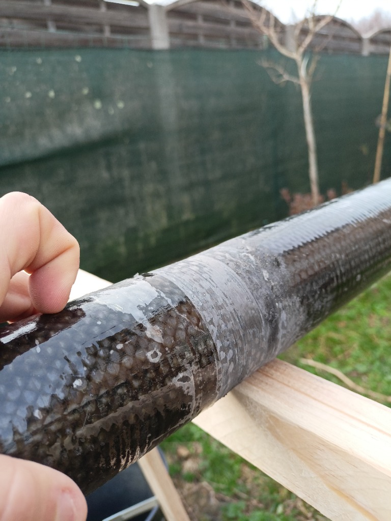

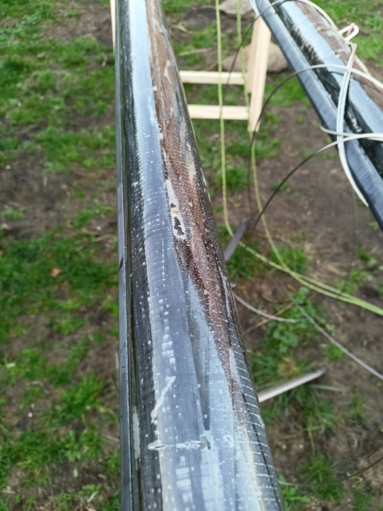

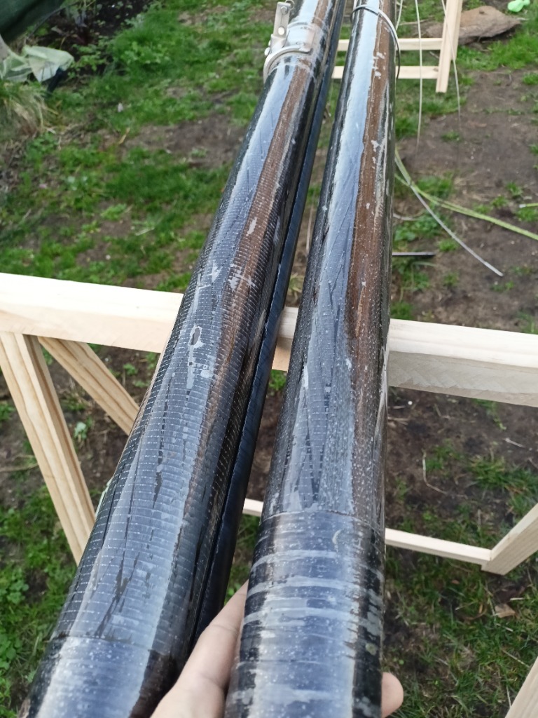

j'ai acheté l'été dernier un RS 100.
Je suis sur le lac de cazaux, si certains sont pas loin, au plaisir de se rencontrer pour tirer quelques bords.
Après avoir racheter un spi je m'attaque à l'entretien du mat... Le vernis commençait à partir ..
Après avoir fouillé sur les forum, je me suis orienté vers un vernis polyuréthane bi composant anti UV. J'ai demandé conseil aux vendeurs pour être sur qu'ils soient applicable sur du carbone. La plus part m'ont répondu que le leurs non.
J'ai donc contacté lorima pour être sûr de ne pas faire de bêtises...
Il m'ont orienté vers un de leur partenaire AGL Marine. Après avoir vu les photos, la résine serait également touché... (Donc ne tardez pas à vernir vos mats...)
il m'a conseillé ces produits : époxy Sika cr75 en 1,4 kg et le vernis Epifanes PU speed Coat En plus je viens de m'apercevoir que j'ai un endroit (j'ai l'impression que c'est du à un frottement entre le mat et l etambraie) où il y a moins de matière. Avez vous eu le cas (notamment ceux ayant eu des RS)? Comment vous avez traité ?
Pour l'instant je part sur enlever le vernis, poncer au 180 la résine pour arriver au carbone, résine époxy anti UV, et un vernis polyuréthane bi composant anti UV également. Qu'en pensez vous ?
Merci
Jonathan

3 years 9 months ago #200100
by benoitf
Replied by benoitf on topic Entretien mat Carbone (RS 100)
Hello Jonathan,
pas d'inquiétude, ça va bien se passer !
Pour le vernis, après avoir essayé différentes marques (Nautix, ...),
mon choix se porte sur le vernis PU bi-composant International Perfection Plus
yachtpaintshop.fr/vernis-marin-bois-teck...s-5035686100008.html
Je t'ai mis un lien, mais on peut le commander chez tous les bons shipshandlers - le dernier achat (semaine dernière) a été fait chez Big Ship, via Amazon.
Très facile à utiliser, et le résultat est bluffant - si le support est bien préparé.
Nous l'utilisons systématiquement sur nos espars carbone, mais aussi sur nos coques en bois.
Pas d'inquiétude pour ton mât, il est encore bien protégé, tu pourrais te contenter de refaire uniquement la faitière.
Concernant l'usure au niveau de l'étambrai, j'ai la même chose sur mon RS100.
Il y a de la marge avant que cela ne devienne un point de faiblesse.
A noter : sur les mâts plus récents, une collerette inox a été posée afin d'éviter le frottement.
il y a très peu de place pour en ajouter une, après coup.
J'avais essayé de poser un film mylar adhésif, mais ça part vite en cacahuète... A surveiller, mais sans stress.
Il sera toujours temps de refaire un tour carbone, peu épais, afin de servir de couche d'usure.
Pour la préparation : il faut poncer l'ancien vernis, ou gratter au cutter, pour revenir à l'epoxy carbone (poussière noire)
Bien dégraisser, et suivre les préconisations pour le vernis.
Ne pas charger, pour éviter les coulures!
Il n'en faut pas beaucoup pour un mât carbone, idéalement nous essayons de regrouper nos chantiers pour consommer le pot rapidement... Au delà de 6 mois, le vernis devient visqueux, et le résultat est bof bof (on ne peut plus tirer le vernis).
Utiliser un pinceau, ou spalter, selon la superficie à couvrir.
Si tu te contentes de ne refaire que quelques parties, délimite avec un scotch, ce sera plus propre. Et enlève le scotch avant que ce ne soit trop sec.
Idéalement 2 ou 3 couches avec un égrainage entre chaque couche.
Allez, au boulot Jonathan!
J'espère que nous pourrons prochainement naviguer de concert, ça me ferait super plaisir!
NB : pour ceux qui ne te connaissent pas :
Jonathan est un "transfuge" rhonalpin, lyonnais d'origine, moniteur de voile++, passé à l'ouest (après la chute du rideau de fer!)
Très content que tu aies acquis un RS100, j'adore ce bateau!
Au plaisir d'une confrontation sur l'eau! J'attends ton invitation !

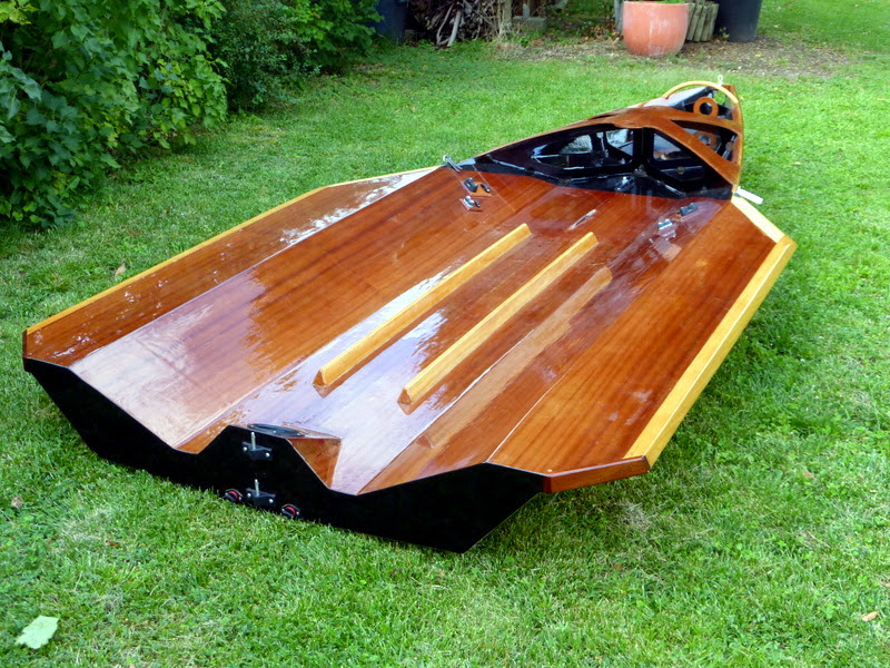

... A défaut de photo de mât vernis,
ci-dessous le PaperJet 14 après vernissage PU, et avant utilisation

3 years 9 months ago #200103
by Nemo
Replied by Nemo on topic Entretien mat Carbone (RS 100)
Bonjour Jonathan,
tu peux appliquer tous les bons conseils de Benoit pour le revernissage, c'est un maître en la matière.
J'ai utilisé il y a quelques années le vernis PU bi-composant International Perfection Plus pour le mât de mon RS100 et le résultat est excellent.
Par contre, le vernis que tu as actuellement ne ressemble pas au vernis d'origine (+ brillant) : il semble que le mât a déjà été reverni, et avec un succès mitigé au vu de toutes les cloques.
Tu aurais sans doute intérêt à ne pas te contenter des quelques parties abîmées mais à le revernir entièrement.
C'est plus de boulot, mais ça t'évitera de recommencer sur d'autres parties l'année prochaine et encore l'année suivante...

3 years 9 months ago #200105
by Jonathan
Replied by Jonathan on topic Entretien mat Carbone (RS 100)

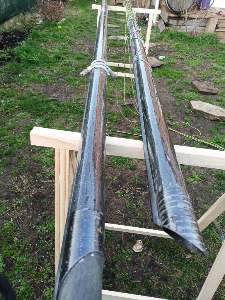

Super,
Merci pour vos réponses !!
Je suis dans tous les cas parti pour faire tout le mat.
Je pense faire une couche de résine époxy avant le vernis conseillé par Benoit.
A quelle fréquence vous relancez-vous dans cette opération?
Je ne pense pas trop bouger avec le bateau pour le moment...
En tout cas le bateau fait des envieux... J'ai fait tester aux jeunes de l'équipes du club, ils en redemandent....
Aller au boulot...
Jonathan

3 years 9 months ago #200106
by Fréd
Replied by Fréd on topic Entretien mat Carbone (RS 100)
Hum... au mieux pas utile et au pire la fausse bonne idée (l'époxy qui réagit mal au support...). Après, je ne suis pas spécialiste.Je pense faire une couche de résine époxy avant le vernis conseillé par Benoit.
3 years 9 months ago #200107
by gilles29
Replied by gilles29 on topic Entretien mat Carbone (RS 100)
Ayant déjà verni plusieurs mâts, bômes et autres espars en carbone, je confirme ce que dit Fred, l'epoxy n'est pas utile et plutôt à éviter. Un bon vernis marine bi-composants suffit largement et sera durable.
3 years 9 months ago #200109
by flebas
Replied by flebas on topic Entretien mat Carbone (RS 100)
Ça ne sert à rien de mettre de l'époxy, c'est du boulot en plus, encore plus pour avoir un bon état de surface. La résine époxy n'aime pas les UV et va se dégrader quand le vernis va s'user.
3 years 9 months ago #200110
by Nemo
S'ils sont intéressés, il y en a un en vente pas loinEn tout cas le bateau fait des envieux... J'ai fait tester aux jeunes de l'équipes du club, ils en redemandent....
