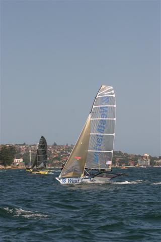

22 years 8 months ago #19850 by pchanez
GV a corne sur 18 was created by pchanez
Bin voila ... fallait bien que quelqu'un essaie !
Howie Hamlin a navigue avec une GV a corne, inspiree de celle developpee par Alinghi (puis copie par tous les concurents d'ailleurs) lors de la dernier AC ... Bon, ca n'a pas vraiment marche, mais ...
22 years 8 months ago #19851 by JeanMi
Replied by JeanMi on topic Re:GV a corne sur 18
Heu... Patrick, tu peux expliquer un peu, là? Qu'est-ce qu'il cherchait à faire, et pourquoi ça a pas marché? ???
22 years 8 months ago #19852 by pchanez
Replied by pchanez on topic Re:GV a corne sur 18
Ca n'a pas marche au vue des resultats ;)
Maintenant, le but est simple. En rajoutant cette "corne", tu augmentes substantiellement la surface de la GV ...
22 years 8 months ago #19853 by JeanMi
Ah! Je m'attendais à quelque chose de plus compliqué ::)
Mais je remarque que le haut de la GV est "coupé", ce qui l'éloigne sensiblement du profil elliptique. C'est très visible sur la photo. Plus de surface, oui, mais peut-être que le rendement n'est pas si bon, du coup?

Le gros problème avec les voiles à corne c'est la fermeture de la chute.
Avec une latte forcée dès qu'on souque un peu le hale-bas, la chute revient au vent et cela crée des turbulences néfastes. Le phénomène est déjà sensible en 420.
Tout est dans le dosage de la latte forcée:
- raide, elle empêche tout creux mais elle permet d'ouvrir la chute et même de la faire basculer complètement sous le vent.
- molle, elle permet de creuser dans le haut, mais alors, la moindre tension du hale bas ramène la chute au vent...
La mise au point de la coupe de la voile et la découverte de l'adéquation latte/coupe peuvent être longues...
Mais le gain est apréciable dès qu'on a le bon réglage.
