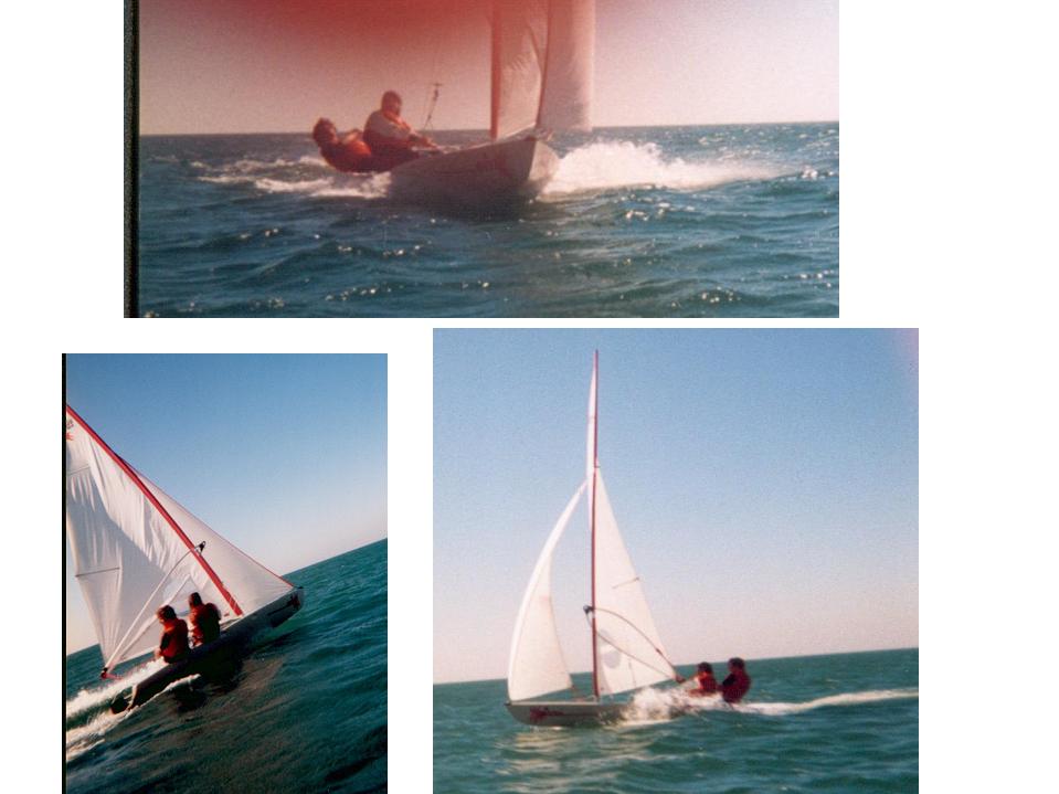

Depuis 2 ans je navigue essentiellement en habitable (régate & croisière), mais je suis l’heureux possesseur d’un wizz acheté avec mes économies d’étudiant il y a quelques années. Le gros avantages de ce bateau est le rapport facilité d’accès/sensation. Pour vous donner une idée, sur les photos je navigue avec une quasi débutante, le bateau plane allègrement et il n’est pas encore nécessaire de monter au trap.
Malheureusement il y a des défauts : gréement spaghetti (regarder l’étai sur les photos…), coupe de voile douteuse, trop bas sur l’eau, systèmes de safran et dérive peu pratique et surtout fragile.
J’ai effectué quelques transformations minimes dessus :trapèze, double stick pour le solo plus une tentative de spi peu convaincante suite à de mauvais conseils d'un pro …
La découverte de Breizh skiff m’a redonné envie de naviguer sans quille, et surtout de ressortir les vieux rêves de modification plus radicale : vrai safran, dérive sabre, changement de mat/ voile, et pourquoi quelques petites échelles pour éviter la thalasso des mollets à l’équipier et celle du postérieur au barreur. L'objectif est d'aller rigoler sur l'eau et en regate interserie pour voir ce que ca donne en temps réel !
Pour le safran et la dérive pas de pb majeur.
Pour le mat je pense récupérer d’occasion : un mat (470 ou même genre), un jeu de voile GV/foc/spi (de skiff si possible). Je pense qu’il serait idiot de déplacer le pied de mat (équilibre carène/dérive/voilure), je serais donc peut être obligé de retailler le foc. Le seul pb est l’absence d’étambrai. Je pense donc faire une etambrai en câble, mais ou faut-il la fixer, à la bôme, plus haut comme sur un laser 4000 je crois, plus bas comme sur une etambrai classique ?
Le plus difficile c’est pour les échelles , je pense donc faire au plus simple 2 U ( forme : !__ ! ) en tube fixé au milieu de la coque dans le cockpit et sur le « caisson » (un sur chaque bord). La réalisation devient plus compliqué 2 solutions à mon avis : le tube alu, ou la recup de bas de mat carbone de planche (est ce assez solide ? ? ?). Pour faire un U c’est facile avec le carbone (il suffit de stratifier) mais plus complexe avec de l’alu. Deuxième grosse difficulté, la fixation des échelles au bateau (échelles démontables bien entendu). Je pense à insérer dans le pont des pièces en alu. Pièces réalisées à partir de section alu en u dans lequel s’imbrique les échelles qui seront fixé par des boulons (4 boulons par échelle), mais j’y connais rien au niveau de la stratification, et me pose beaucoup de questions sur l’arrachement/cisaillement, la qté de tissus de résine etc…
Tout ca pour un budget bien entendu minimum pour avoir le plaisir de bricoler (sinon autant acheter un nouveau bateau)
Si vous avez des idées, conseils, critiques etc je suis preneur !
21 years 2 months ago #21050 by Cédric F
Replied by Cédric F on topic Re:Bricolage
Tout ce que je peux dire c'est qu'il y a quelques années à Carnac, un wizz avait reçu un grément de phileas. Pour l'étambrai il était en câble comme sur le Laser 4000 donc un peu au dessus de la bôme. Par contre pour les échelles je ne sais pas comment tu vas pouvoir fixer cela sans risquer d'esploser la coque...
21 years 2 months ago #21052 by pchanez
Replied by pchanez on topic Re:Bricolage
Hormis le probleme de fixation des echelles, je me demande si les cadenes d'origine vont tenir .... plus tu augmentes ton couple de rappel, plus tu peux charger ton mat, plus ces pieces sont soumises a de gros efforts.
Donc pour moi, la premiere etape, ce serait de faire une reprise de strat avec du carbone pour renforcer cette partie.
Ensuite, il faut que tu renforce le milieu de ton cockpit pour eviter de l'arracher, et la ca va pas etre de la tarte. Pareil reprise de strat et ajout de charbon ... je sais pas comment ca se presente un cockpit de Wizz, mais c'est franchement pas une operation simple.
A priori, j'eviterais de rajouter des echelles ... mais bon
21 years 2 months ago #21057 by La Marmotte
Replied by La Marmotte on topic Re:Bricolage
J'avais effectivement penser à renforcer la cadene mais ca ne devrais pas etre trop dure.
La construction du wizz est un peu particuliere. Ca ressemble un peu au principe d'une planche à voile donc la coque est pleine. Je ne sais pas de quoi est fait l'ame, mais l'accastillage ne bouge pas, en particulier les footstraps qui servent au rappel (et travaille à l'arrachement donc) et il n'y a pas de delamination non plus (le pont reste dur sans aucun enfoncement). Il est peut etre possible d'ouvrir le pont, inserer une contre plaque dans la mousse du sandwich ,stratifier, et ensuite venir visser les fixations (je crois que c'est le principe pour l'accastillage sur un pont sandwich d'habitable). Le plus gros risque est effectivement d'arracher tout le fond du cockpit.
21 years 2 months ago #21058 by lolo
Replied by lolo on topic Re:Bricolage
Ce à quoi je serai attentif, c'est l'augmentation de poids dû à la modif, et je crois que tes choix (type de mat, echelles ou non, composites ou pas) doivent aussi être dictés tant que possible par ce critère.
Pour conclure, je pense un peu comme patrick: double trap, mais pas d'echelles. (tu pourra toujours les rajouter après, mais cela te permet déjà d'avoir des modif simples et rapides a mettre en oeuvre)
21 years 2 months ago #21059 by pchanez
Le fait est que tu as un super bras de levier au centre du cockpit ... et que je ne suis pas sur que ta methode suffise ::)

21 years 2 months ago #21061 by La Marmotte
Le but de ces echelles n'est effectivement pas de gagner en puissance mais de surrelever l'équipier et le barreur.
Le bateau au plus large fait 1,64 m, je pensais ajouter 30 cm de chaque coté soit une longueur max de tub de 1 m 20 ( environ 82+ 30)

21 years 2 months ago #21063 by guytoon
Replied by guytoon on topic Re:Bricolage
Je suis d'accord avec lolo quant au poid. En effet le wizz est déjà un bateau lourd en particulier à cause de sa coque pleine.
C'est un canotte qui a été concu pour être simple et robuste d'ou le nombre trés limité de réglages.
Je ne suis pas certain qu'il vaille mieux modifier un wizz à racheter un vieux skiff (i14 au hasard ;)) et chercher à l'améliorer. Il y a des 14 qui se trouvent à moins de 1500 € et qui présentent des qualités physique encore largement satisfaisantes.
Cela dit pour revenir à l'idée initiale, mettre des double traps se fait sans soucis. Avec plus de puissance tu vas avoir un savonette ...

21 years 2 months ago #21077 by pchanez
Une solution (utilisee sur d'ancien 18), c'est d'utiliser le puit de derive pour fixer les echelles. Tu fais une espece de box fixee dans le puit sur laquelle vient se fixer les echelles.
21 years 2 months ago #21080 by administrator
Replied by administrator on topic Re:Bricolage
Je n'y connais quasi rien au skif ni aux échelles mais j'ai eu un Wizz il y a une dizaine d'année.
Comme dit la marmotte, c'est construit comme une planche. Si je me rappelle bien, l'âme est en mousse de polyuréthane, faible densité je crois.
Souvenir craquant : un dématage dans le golfe du Morbihan suite à l'arrachage d'une cadène : la boule était passée au travers du liston !!! Je jure ! Et sans trapèze. L'équipage faisait 70 + 60 kg.
C'est vrai que ca n'est pas passé d'un coup. C'est vrai aussi que je raidissais le guindant du foc à mort, avec l'équipière pendue au faux étai. C'est vrai aussi que la coque avait passé 2 hivers couchée à l'envers sans protection contre les UV sur le terrain des glénans de l'île d'Arz. Mais quand même, je me méfierais du manque d'épaisseur de la peau du sandwich. A l'autopsie, c'était pas terrible.
Par contre, en prévoyant une structure unique d'échelles , reliant de manière rigide les deux liston, sur laquelle viendraient se fixer les haubans, l'effort sur la coque serait fort diminué. Mais gare à l'encombrement au routage!
Pour l'étambrai, pourquoi pas un arc en bois moulé boulonnée au travers du liston renforcé au préalable côté pont et côté coque. Pas d'effort d'arrachement mais seulement de cisaillement.
Bonne chance.
21 years 2 months ago #21083 by La Marmotte
Ca ne me surprend qu'à moitié que la boule puisse passer à travers le liston (pas la moindre fragilité visible sur le mien pour l'instant), mais la solution est simple : boucher le trou de la boule , pose d'un renfort coté coque (tissus ou contreplaque+ tissus). Percage à travers le liston et pose d'un piton en inox fixe.
Pour ton systeme d'échelle, le pb est que ca ne sureleve quasi pas le barreur et l'equipier, et je ne suis pas sur qu'il n'y ai pas d'arrachement, surtout dans les phases de transitions(ca doit etre vrai en statique avec equipier et barreur au trapeze completement allongés).
De toute facon la réalisation semblant compliquée, je crois que je vais abandonner les echelles pour l'instant (Je retiens quand meme l'idée du puit de derive qui me parait terrible).
C'est bien pour le poids, le budget et vite naviguer. Je vais changer mat/voile, safran et derive et si le besoin s'en fait sentir) mettre un deuxieme trapeze (avec 3 cadenes vraiment solide).
En bricolant/récuperant ca devrait revenir à pas trop cher, sauf pour les voiles (si quelqu'un à un truc magique pour avoir des voiles à pas cher...).
Une fois bien rigolé et tout cassé, j'acheterai un vrai batal.
