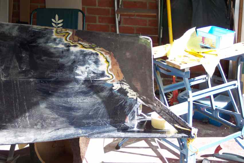

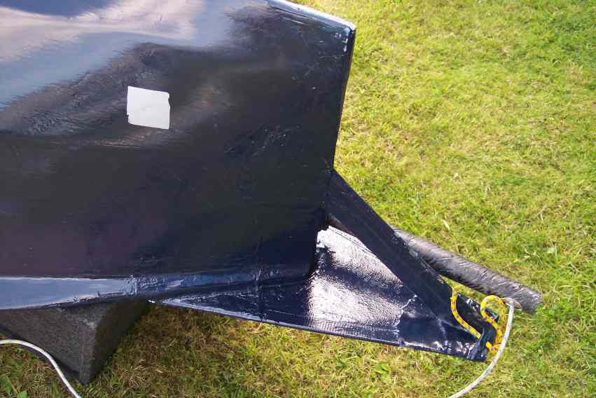

Tim Noyce s'est rendu compte au national Cherub anglais qu'en fait de 12" son bateau faisait 11"9' :o :o
Voici comment il y a remédié :D :D :D

C'est vraiment pas mal... C'est quoi comme matiere ? Avec l'espece d'arc en ciel, ca fait un peu comme une soudure. J'imagine que ce sont plutot des produits d'accroche !
En tout cas, qu'on ne vienne plus m'expliquer que les formes des coques sont le fruit de longues annees d'experience et qu'il ne sert a rien d'en inventer de nouvelles ;) ;)

Mais non jean, cet "arc en ciel" retrace la vie en couleur de la coque. Modification en contre plaqué certainement.

Quelqu'un peu expliquer l'avantage de ralonger son etrave de 1/10 de pouce?
Perso, j'eu plutôt eût tendance à alonger la jupe (effet "tutu" peut-être)
Heu... plutôt 1/10 de pied ! :o Parce que, sinon, ça ferait 25,4 mm et un peu d'enduit sur l'étrave aurait suffit !!! :-*
Peut être paskke au niveau du "tutu" il y a le safran ...
20 years 11 months ago #39533 by François M.
Ben oui, c'est plus difficile, mais au moins ça a une certaine efficacité non? ???
Le petit bout d'étrave en plus (0,0305 m), apporte quoi?
Théoriquement la longueur de la vague résonnante, mais pour un skiff? ???
20 years 11 months ago #39534 by La Marmotte
Peut etre des entrées d'eau plus fine pour remonter au vent (surtout sur un bateau court)

20 years 11 months ago #39554 by David Balkwill
On a de nouveau besoin de mes services de traducteur je vois.
11"9' (faut de frappe, aurait du être 11'9"), soit 11 pieds et 9 pouces.
Un Cherub fait 12 pieds, donc il en manquent trois pouces, soit trois fois 25,4mm = 76,2mm.
Donc une différence qui mérite ces quelques travaux.
Je suis d'accord avec le choix d'ajouter devant. Moins de poids qu'un morceau sur la largeur totale du tableau, et un renfort de plus pour le "snout" qui prend l'étai et le bout dehors.
