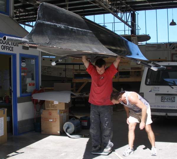

Je venais jsutement d eme poser la question de la meilleure méthode pour peser son skiff :
Pour info c'est un R-Class. Plus d'infos sur le site de la R-class

...figure peut aisée à réaliser avec un deriveur classique ;D
Ba écoute Guytoon on attends tes photos avec impatience ;)
Je suis sur que ça marche avec un dériveur classique, tu prend un Finn avec son barreur costaud et c'est tout bon ! ;D
a+
Tom

Oui Tom, mais il faut alors un pont bascule plutôt qu'un pèse personne. :-\ ;)

Avez vous d'autres méthodes "simple" pour peser un bateau ?
Clarisse m'a bien proposée de monter sur les ponts que son père utilise pour ses bennes de 40 tonnes ...
Elle t'insulte là! Elle voudrait te faire employer la méthode Finn!  ;D
sinon, avec trois pèse-personne et une remorque (mise à l'eau de préférence) chaque point d'appui sur une balance, tu additionne le tout, tu enlève le bateau, tu tares. Il n'y a plus qu'a faire une savante soustraction.
Dans les abbatoirs, il y a un dynamomètre suspendu, aussi chez certain bouchers, dans les lycées en classe de physique, teinturerie industrielles...

Bin... en supposant que ton bateau puisse tenir sur trois points précis. Tu places une balance sur ces trois points successifs puis tu fais la somme. Il faut bien sûr que tu vérifies qu'aux différentes étapes, les trois points soient toujours les mêmes.
Puisque tu vas mesurer seulement le tiers du poids à chaque fois, un pèse personne est largement suffisant (à la limite, ce n'est pas assez précis puisque le mien, à aiguille est précis à 1 ou 2 kg près)
Voila... sinon je peux t'envoyer un cours de rdm que je viens de faire à mes élèves mais c'est un peu plus compliqué  ;)
Et si tu veux augmenter la précision, tu refais 100 fois la mesure et tu va voir un statisticien...  ;D

Replied by Plip on topic Re: Peser son skiff
François m'a devancé... :-[
Mais un seul pèse personne suffit...

Replied by François M. on topic Re: Peser son skiff
Il faut alors penser à mettre chaque point d'appui toujours à la même hauteur, sinon tu ajoutes encore à l'imprécision. :(

Replied by lolo on topic Re: Peser son skiff
moi, je porterai le bateau à 2, pesée avec 1 ou 2 balance, et retranchement des poids des porteurs
