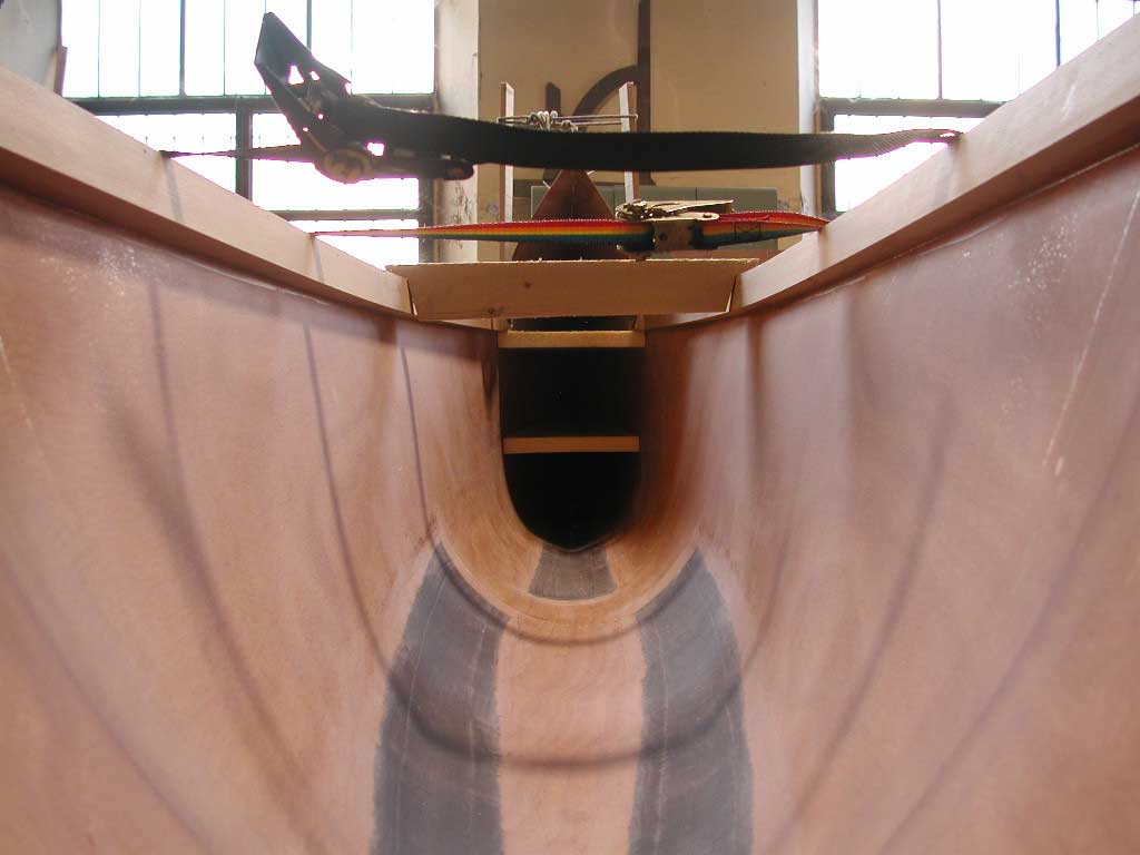

20 years 11 months ago #36808 by David Balkwill
Quelques nouvelles d'Italie, où Marco est en cours de fabrication d'un Moth en CP de 2mm suivant les plans de Phil Stevenson.
Voici une photo de l'intérieure de la bête !
On peut suivre son progrès sur le forum Australien

20 years 11 months ago #37077 by David Balkwill
Marco fait du progrès avec sa coque en CP. Voici deux photos avec un pont transparent pour montrer les cloisons en mousse sur un stand d'expo.
Du beau boulot non ? C'est vraiment proche de la maquette !
20 years 11 months ago #37083 by Jean
Esthetiquement, c'est plutot pas mal meme si les bandes de carbones sont discutables.
Deux questions au sujet de ce type de construction:
* est ce que ce systeme de construction avec rien que du bois suffisament souple pour etre plie est tres solide ? ???
* avec toutes les membrures qui ont l'air assez epaisses a l'interieur, ca doit etre un peu lourd, non ? Ou alors c'est tres leger comme mousse ? Mais alors quid de la solidite ?
Par contre, j'ai l'impression qu'au niveau prix et rapidite de construction, c'est plutot un excellent compromis...
Il y a un terme que j'ai toujours pas compris, c'est unstayed (il dit sur le forum australien qu'il veut y mettre un mat/grement unstayed). C'est quoi ?
20 years 11 months ago #37084 by nounou
pour les menbrures je sais que c'est du polystyrène donc très leger. Maais il rajoute quand même de la fibre sur la coque? sinon la coque doit être très souple.

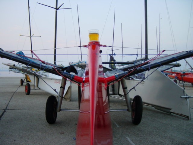

20 years 11 months ago #37087 by David Balkwill
Non haubanné. Laser, Europe, Finn, et encore d'autres marchent bien comme ça. Pour le Moth on voit des bateaux de temps en temps qui essayent. Le mât est soit plus lourd, soit plus gros, mais le gain en fardage est interessant.
Faut trouver une voilerie qui s'y connait pour trouver l'accord mât/voile.
En voici un Skippy 2 qui marche bien comme ça, et qui offre un endroit sûr pour garder sa bière.
20 years 11 months ago #37093 by David Balkwill
Non, il n'y a rien d'autre. Cette construction dit "stressed ply" ou encore mieux "tortured ply" marche sur le principe d'une double courbature imposée sur la feuille de CP. a plat, il n'y a pas de tenu. Avec une seule courbature, on gagne déjà énormément en rigidité, et avec cette double courbature, c'est comme une pièce en composite. Les fibres du bois sont déjà croisées, et l'ensemble est remarquablemùent performant. Reste à travailler des formes pour éviter des zones proche du plat, ou on perd toute cette rigidité. Les coques des Duflos et l'Europe étaient fait comme ça en CP okoumé de 3mm. Les formes plus récentes et plus étroites peuvent être fait en 2mm. Voici Genesis en CP de 3mm, avec un débord de pont énorme puisqu'on avait pas encore osé mettre les haubans sur les tubes. Et un Magnum 8 avant de recevoir le pont. Du beau travail pour distribuer les efforts. Mais tout ça est tellement plus simple avec le dessin moderne. Pas de cloisons, pas de nervures.

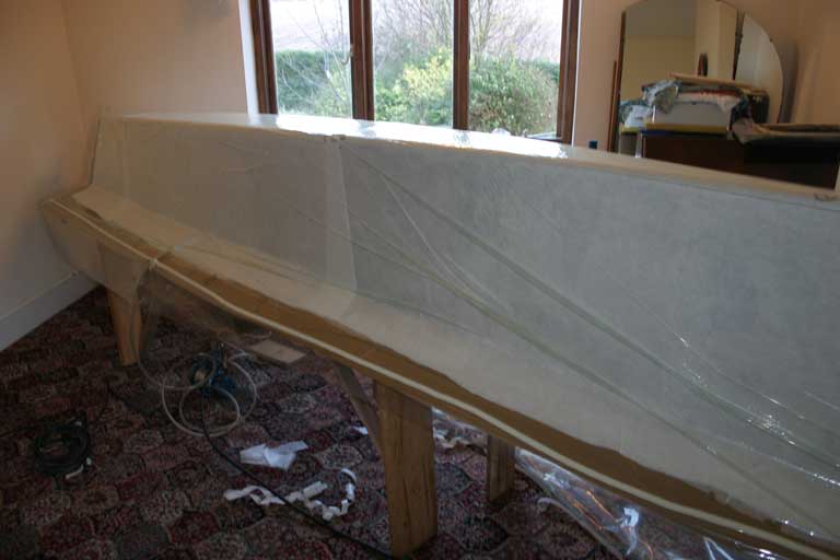

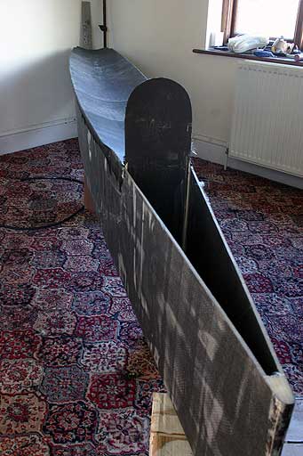

20 years 7 months ago #41492 by David Balkwill
Plein de progrès du coté de ce constructeur en GB. Photos et textes riches de renseignements.
www.intmoth.com/geko/gekohullbuild.php
Complètement allumés ces anglais. Construction en carbone epoxy dans le séjour, et ils n'enlèvent même pas la moquette !
20 years 7 months ago #41493 by Adrian
Et quelle moquette! Elle mériterait d'orner un Cherub... Vive le bon goût Britannique! ;D
