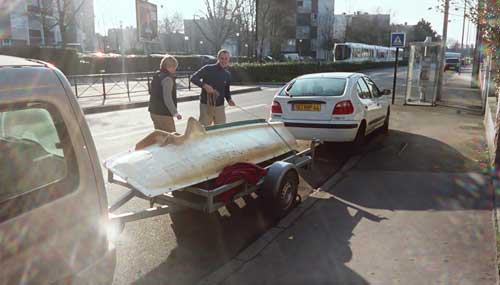

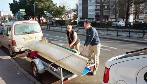

Passage sympatique à Nantes pour nos courageux Grenoblois Jean et Laurence, et le moule est parti avec eux.
Deux coques en construction pendant l'hiver alors. Une pour Jean, et une pour Henri et son fils. Et la bonne nouvelle c'est que Laurence va récuperer le Axeman 5 de Jean.

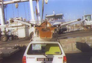

Jean-Jacques s'était fait ce bateau quand il avait vu le mien (Genesis) aux Sables. Il ne voulait pas faire trop extrème, donc quelques 50 cm de large et a bouchain pour être facile à construire. Le résultat est trop volumineux. Haut sur l'eau et avec un pont plat qui manque d'appuis pour les pieds. Gréement pas génial non plus au début.
Voici quelques photos qui donnent l'idée.
C'est Anthony qui l'a actuellement je pense.
20 years 9 months ago #41741 by David Balkwill
Sur la voiture et au prés première sortie.
20 years 9 months ago #41742 by David Balkwill
Je ne m'énerve pas.
Les voici

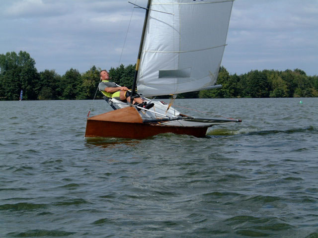

20 years 9 months ago #41745 by Fréd
Hum... joli stick ! :o
Fréd. ;)

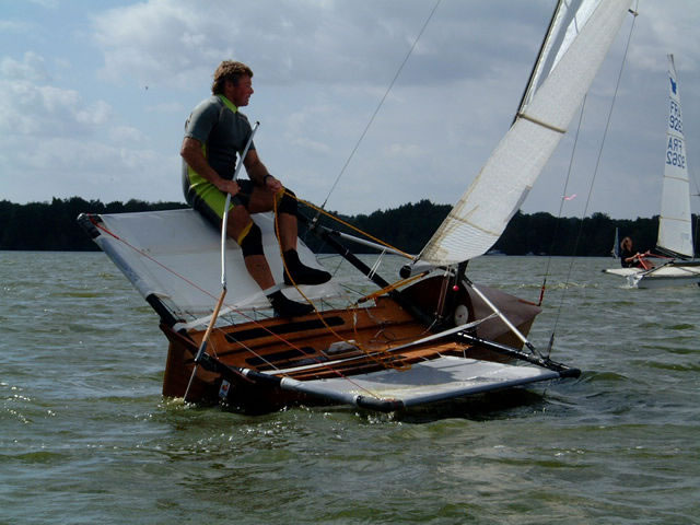

20 years 9 months ago #41747 by David Balkwill
Eh oui ! Belle démonstration pour tous les skiffeurs que la barre n'est pas fait pour forcer le bateau à aller là où il ne veut pas aller.
Le stick souple est un redoutable outil de mesure de votre capacité à être "avec" le bateau.
Bon. Il y a quand même des moments au portant dans la brise où un outil moins souple est bien aussi !

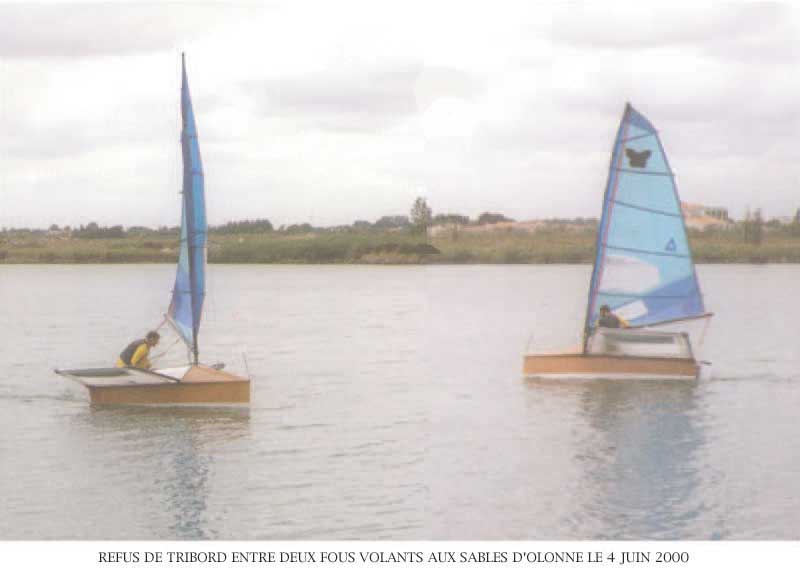

20 years 9 months ago #41748 by David Balkwill
Pour faire plaisir à Jean-Jacques (si tu passe par là un jour), voici l'exploit de la semaine....
Se faire un refus de tribord tout seul.

20 years 9 months ago #41753 by Jean
Fréd. ;)
Ce type de stick a vraiment plein plein d'avantages:
1. comme il est souple, tu ne peux pas trop forcer le bateau a aller contre ce que la gite lui dit de faire. Un peu mais pas trop. Donc tu es force de naviguer plus a plat.
2. sa souplesse naturelle evite de le casser quand lors de manoeuvres trop desesperees ;), tu sautes ou tu t'asseois dessus.
3. lorsque sa souplesse n'a pas suffit dans la situation precitee ( :'(), ca coute 50 centimes a changer. Mettons 1 euros si on compte le vieux bout et le scotch noir que j'utilise pour faire une poignee sur ce PVC glissant.
Je le preconise donc ;D ;D
