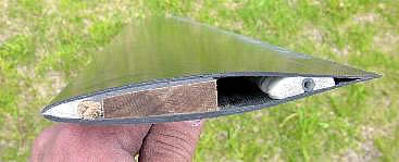

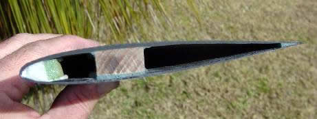

20 years 11 months ago #37038 by David Balkwill
Sur les Moths, il y a nettement moins d'efforts, donc c'est toute en finesse. J'imagine si on mettait trois équipiers de 18 pied sur le bout de la dérive, le bateau se redresserait tellement vite qu'il ferait trois tours avant de se calmer.
Nouvelle importante venant avec les hydrofoils. La dérive ne sert plus à rien. C'est le foil et la grande contre gite qui donne toute la force latérale, et non la dérive qui est dans l'air. Ses dimensions sont donc réduit au minimum pour offrir moins de trainée.
Avant, la dérive c'était un profile NACA 0012
Depuis c'est un NACA 66014 120 x 17mm
Tout est visible sur www.fastacraft.com/moulded_foils.html
