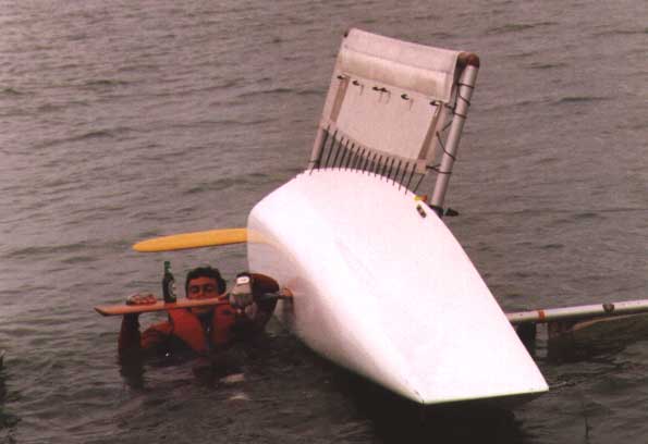

Histoires de dérives cassées, suite...
Celle que j'avais fait pour Genesis. Ame en red cedar, une couche de taffetas de verre très léger. Pas de problème avec moi dessus, mais cassée par Christophe Orion du 18 pieds Sablais, pourtant pas plus lourd que moi, juste pressé peut-être. Il a réparé avec des UD de carbone. Meulé pour créer un creux pour pas augmenter l'épaisseur, strate sur 25cm de longueur. Pas cassé depuis. Cette photo montre les efforts importants subis par cette dérive lors des essais rigoureux fait par Christophe pour vérifier la solidité de sa réparation. Malheureusement, le jaugeur Anglais n'était pas là et il a du se contenter d'une......
Heineken !
Heineken !
