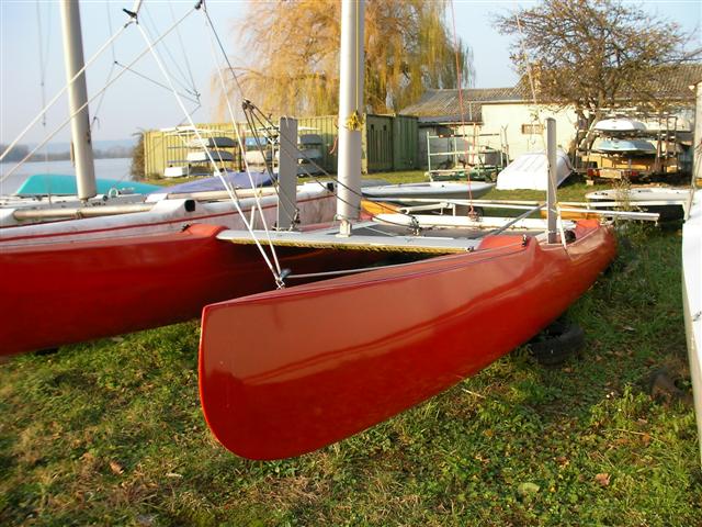

20 years 10 months ago #39947 by benoitf
l'option peinture au rouleau est absolument impossible ????
C'est étrange que personne ne t'aie répondu sur ce sujet ...
Je n'ai aucune expérience de la peinture,
mais au club, un adhérent a repeint son nacra l'an passé.
Je l'ai vu travailler : ponçage, puis peinture appliquée avec un petit rouleau.
Tout cela sur place, au grand air , sans prendre de précautions particulières ! Certes, ce n'était pas un jour de grand vent.
Mais le résultat est plutôt flatteur
(peinture faite au printemps, mais la photo date de ce WE, prise exprès pour te répondre)
20 years 10 months ago #39952 by Jean
Oui mais c'etait peut-etre pas du gel coat. Sur une coque bien poncee, tu peux aussi mettre de la peinture polyurethane (si je ne me trompe pas). C'est certes moins solide mais c'est plus leger et plus facile a appliquer.
C'est ce que j'avais fait sur mon Moth et ce qui a l'air de se pratiquer sur ces bateaux-la...
