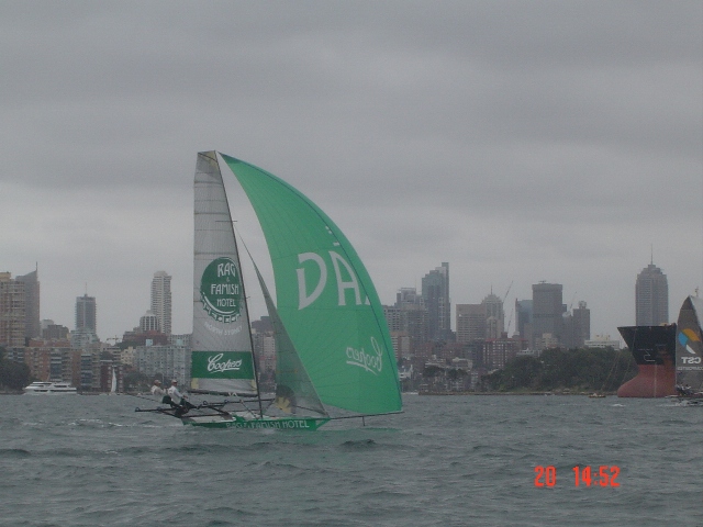

La GV est la meme que celle d'Howie et Rag & Famish effectivement. Ullman sails Fiberbath, ca a l'air bien

D'ailleurs ils vont couper ta voile en prennant en compte le fait que tu as un gnav ou tu repasses à un hâle-bas classique ? Ils ne s'y sont pas vraiment mis les 18 au GNAV : étrange les 18 : sur certaines choses, ils sont à la pointe du progrès et sur d'autres ils semblent en retard.
Pour ce qui est des GV à corne, on avait eu une longue discussion ici quand elles sont apparues sur les 18... On se souvient d'ailleurs que Howie Hamlin avait fait un très mauvais JJ Giltinan quand il avait sorti cette voile. Apparemment ça se règle bien différemment d'une GV classique. A ce sujet, j'ai lu dernièrement que pour profiter des avantages d'une GV à corne, il fallait avoir un mât beaucoup plus raide ou mieux tenu dans les hauts. Ce qui peut paraître contradictoire avec la philosophie du développement des gréements de skiffs jusqu'à présent. Les spécialistes, on attend vos commentaires.
