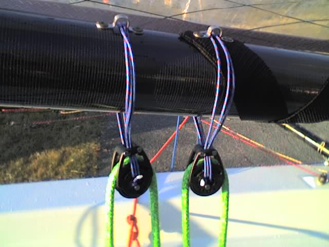

J'ai changé les poulies d'écoute de GV d'origine qui étaient morte. J'en ai profité pour les remplacer par des Harken Carbo blocks Ti-Lite de 40mm.
Je trouve ca super-estethique. Ca donne ca:

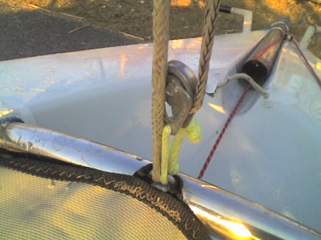

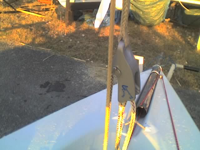

Dans la suite des petits bricolages, j'ai donc changé le palan d'étarquage d'étai qui avait été bricolé et qui ne m'inspirait pas confiance. Les brins sont en vectran 4mm. L'estrope jaune fluo de la poulie du bas est en dyneema:

20 years 7 months ago #43224 by Julien A.
Le tout fait avec une simple auguille creuse en 15mn.

A mon avis Julien fait gaffe au ragage sur le palan d'étarquage au niveau du bloqueur et sur l'estrope qui passe dans la poulie du bas.
20 years 7 months ago #43229 by Julien A.
J'ai retrouvé la chaussette d'étai, donc tout est bien protégé et ne risque pas trop de s'user. Par précaution, je scotcherai en bas.
20 years 7 months ago #43230 by Cédric F
En fait chaussette ou pas, j'ai peur que ton estrope en Dyneema finisse par lacher vu comment elle est fixée à la poulie du bas...
20 years 7 months ago #43232 by lolo
heu, t'es sûr de ton transfilage de poulies ? il me semble qu'il faut croiser les brins pour éviter d'écarter les joues quand ça tire  :P (ça doit être sur la notice fournie avec les poulies qu'on ne lit jamais  ::))

20 years 7 months ago #43237 by Julien A.
je n'ai pas la notice sous les yeux, mais voici l'image d'illustration de ces poulies sur le site de PV:
20 years 7 months ago #43240 by lolo
oui, c'est le montage si tu attaches ta poulie autour d'un axe de diamètre inférieur à la largeur du réa.
J'ai trouvé l'info chez Harken, je pense que tu es concerné par le paragraphe D:
www.harken.com/pdf/4927.pdf
20 years 7 months ago #43241 by Julien A.
YES!!!!
<img src=" www.planeterenault.com/forum/images/smiles/boulet_009.gif ">
Bon, vu le vent qu'il y avait hier pour la deuxième sortie, je risquais pas de tout arracher....

20 years 7 months ago #43252 by guytoon
Moi là ou je suis plus sceptique c'est ton beau dyneema dégainé dans ton clamcleat  et dans tes poulies pour cables :P
Le dyneema n'aime pas plus que ca le ragage et tu vas vite t'apercevoir que tu as des fils qui se coincent dans les joues de ta poulie. Sans compter que ca risque de se relacher au niveau du cleat.
20 years 7 months ago #43254 by Cédric F
Pour rebondir sur ce que dit Ghislain, quand j'ai changé mes cables de trap par du D12, j'ai fait la connerie de simplement surgainer au niveau des points d'accroche sur le mât (sur les pontets). Le surgainage n'a pas suffi, j'ai fini par faire plouff et exploser un stick en carbone... Depuis j'ai mis des cosses pour mieux repartir les efforts sur l'épissure et limiter le ragage...
20 years 7 months ago #43322 by Fréd
A voir la photo, j'ai un peu peur de voir le bout cisaillé par la poulie... :-\ Une petite manille ou même plus simplement un axe percé avec un anneau brisé permettrait d'éviter le cisaillement en question...

20 years 7 months ago #43323 by Julien A.
A voir la photo, j'ai un peu peur de voir le bout cisaillé par la poulie... :-\Une petite manille ou même plus simplement un axe percé avec un anneau brisé permettrait d'éviter le cisaillement en question...
Il y a peu de risque que celà arrive, aucun bord saillant de la poulie n'est en contact avec le cordage.
Vu le septicisme général, je ferai un petit check de l'ensemble après chaque navigation et on verra bien à l'issue de la saison comment aura tenu l'ensemble.
20 years 7 months ago #43326 by Fréd
Gloups, j'avions pas tout lu avant mon post précédent !!! C'est ça de partir en province pour gagner son pain... :P
Fréd. ;)
