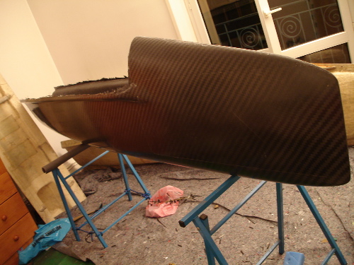

Il en avait été pas mal question cette automne... de cette construction de Moth à Grenoble... puis plus rien !
Ce n'est pas parce que nous ne donnions pas de nouvelles qu'il ne se passait rien et je suis assez content de vous anoncer que le projet prend forme. Nous avons sorti du moule la première coque hier (il y aura deux bateaux). Sur proposition de David qui me demande de vous tenir au courant, je vous en fait part... et aussi parce que nous sommes assez content que ça avance !
J'espèrai au départ que nous pourrions avoir un bateau prêt pour le Der. Il manquera au moins 15 jours surtout en raison de certains délais du fournisseur et car nous avons trop tardé à nous lancer...
Pour tous ceux qui veulent aller plus rien, j'ai créé un blog sur cette construction pour créer une sorte de base de données sur ce thème ( moth-pour-tous.over-blog.net ). Pour passionnés donc mais n'hésitez pas à l'enrichir de vos questions et commentaires, toute la communauté en sortira enrichie !!!!

Décidément les moth aiment bien les salons...mais la moquette est moins belle qu'en GB ;)
jolie réalisation, bon courage.
