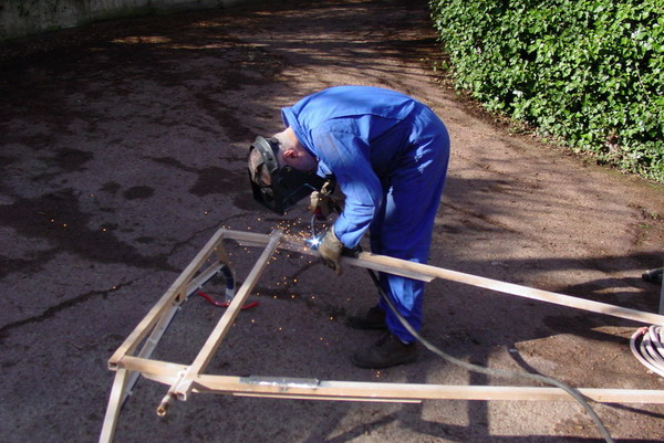

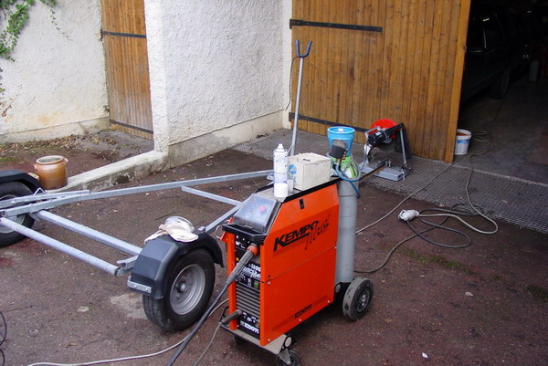

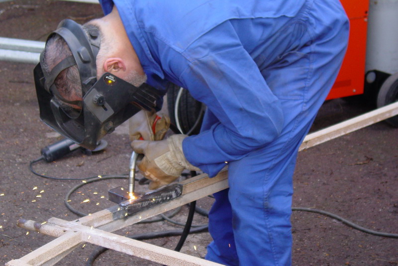

Pas de navigation ce week-end, mais bricolages, dont la pose de renforts sur la mào du Rs700 (modèle 275) pour la base routière du 4000 (modèle 250):
Deux problèmes du à la différence de modèle:
- la mào ne re se pose pas sur sa barre transversale.
- la mào n'est pas maintenue à la remorque:
Solution:
- souder des equerres de renfort sur les barres longitudinales
- soude des pattes pour que la mào se fixe à la remorque.
C'est parti:
Etape 1 - Mettre à nu le metal de la mào pour pouvoir souder:
(soudure au MIG)
20 years 5 months ago #44151 by Julien A.
Replied by Julien A. on topic Re: Renfort de remorque

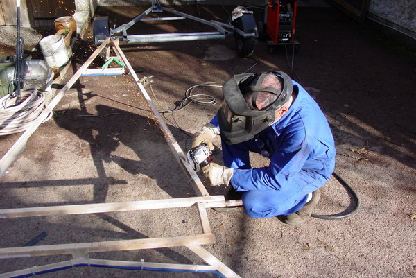

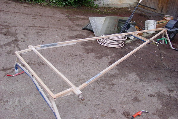

Etape 2:
- souder les équerres de renfort
- meuler pour donner un semblant de finition
20 years 5 months ago #44152 by Julien A.

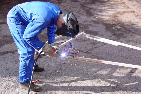

Etape 3:
- souder les pattes d'accroche à la remorque
20 years 5 months ago #44153 by Julien A.

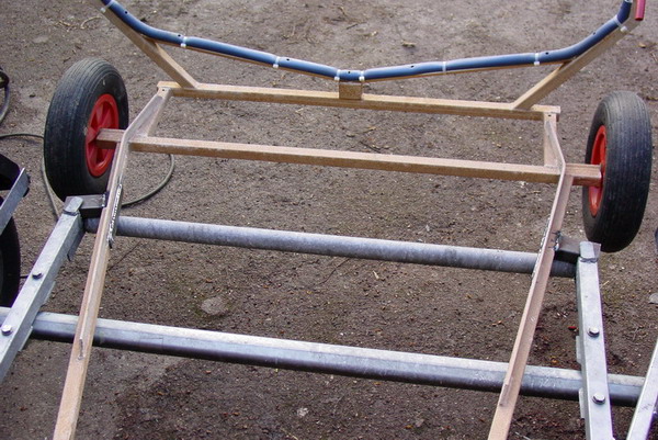

Le résultat final ! 8)
Il ne reste plus qu'à passer une galvanisation à froid temporaire en attendant une mise à nue de la mào pour une galvanisation complète.
Grand merci à mon beau-père qui possède tout le matéiel et les compétences pour ce genre de "bricolages"... :D
