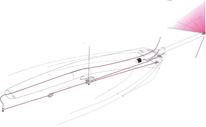

Je suis entrain de skiffiser un deriveur ancien ( je vous en dirais plus très bientôt) et je ne sais pas quel est le schema de montage des skiffs pour hisser le spi en même temps que le tangon sort et l'inverse aussi.
J'ai une autre question qui me turlupine : comment je peux faire pour que mon tangon qui est plus grand que la distance etrave/mat puisse sortir et rentrer simplement.
Dans le processus de skiffization, je vais percer un trou dans l'etrave pour y passer le tangon.
Merci d'avance pour votre aide.
Julian

tu peux passer le tube de tangon à coté du mat comme sur la photo ci dessus
pour la drisse de spi qui lance aussi le tangon il te faut dans l'ordre (à partir de la poulie de drisse de spi en haut du mat)
- une poulie en pied de mat
- la drisse passe ensuite dans une poulie du systeme qui ejecte le tangon vers l'avant avant de revenir vers l'arriere vers un taquet et une poulie qui permet de hisser le spi
- en general la drisse repart vers la chaussette de spi car elle permet de ravaler le spi dans cette chaussette
etc
un schéma un peu rapide : (zoomer pour le texte)
je laisse la parole au vrais spécialistes de l''asymetrique ! :-X

Ayé c fait !!!<br />I14 - Pitxin II - FRA chépaencore
Replied by kesba1980 on topic Re: schema hissage de spi / sortie de tangon / et affalage
Bonjour à tous
Le temps des questions est arrivé.
Tout d'abord, je vois bien comment sortir le tangon un bout est prévu à cet effet et il passe dans un taquet.
En revanche je ne vois aucun bout permettant de le rentrer !
Quelle est la solution ?
Bien à vous
Bien à vous

20 years 6 months ago #45758
by La Marmotte
Replied by La Marmotte on topic Re: schema hissage de spi / sortie de tangon / et affalage
Quand tu affales le bout dehors rentre tout seul, il est tiré par le spi qui rentre dans la chaussete, il suffit que tu choques ton bout qui tient le tangon sortie
