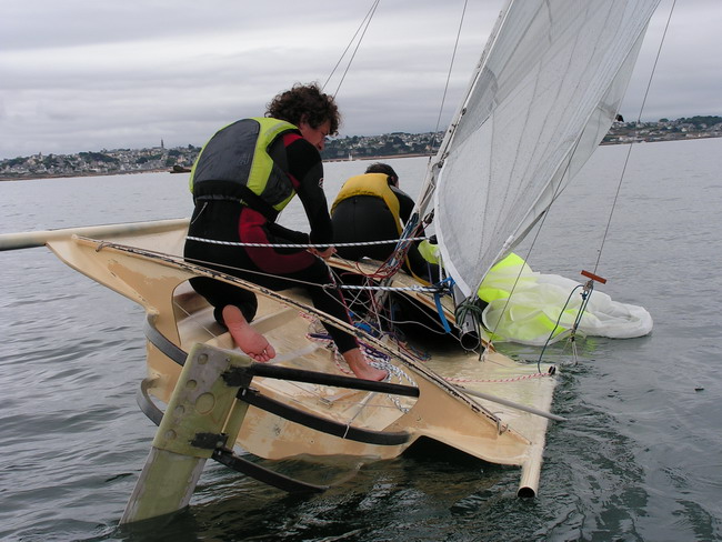

J'ai refait des barres de flèche pour réparer celles qui ont laché, et sinon, la deuxième coque est démoulée ! "BRAGEZ DU"

Je ressors ce message des tréfonds des archives BSP, car j'ai fait une petite visite de courtoisie à Ronan la semaine dernière, pour voir un peu ses réalisations d'une part et son atelier de production d'autre part... Et le moins que je puisse dire est que je n'ai pas été déçu !
Trois Cherub sont gentiment stocké à Plouarzel, avec vue sur la mer, s'il-vous-plaît, à différent stade de finition, puisque ça va du prêt à naviguer (ou presque) au prêt à assembler ! Prochaine grande étape : la construction des mâts ! :o
Sur le fond, la démarche est vraiment intéressante, surtout de voir l'évolution entre les trois canots, le premier servant vraiment de proto et les nav' (surtout à venir...) devant permettre de corriger, au stade de la fabrication, les erreurs de conception constatées sur l'eau. Elles sont forcément nombreuses lorsque l'on débute dans la classe, mais c'est aussi cela qui est intéressant.

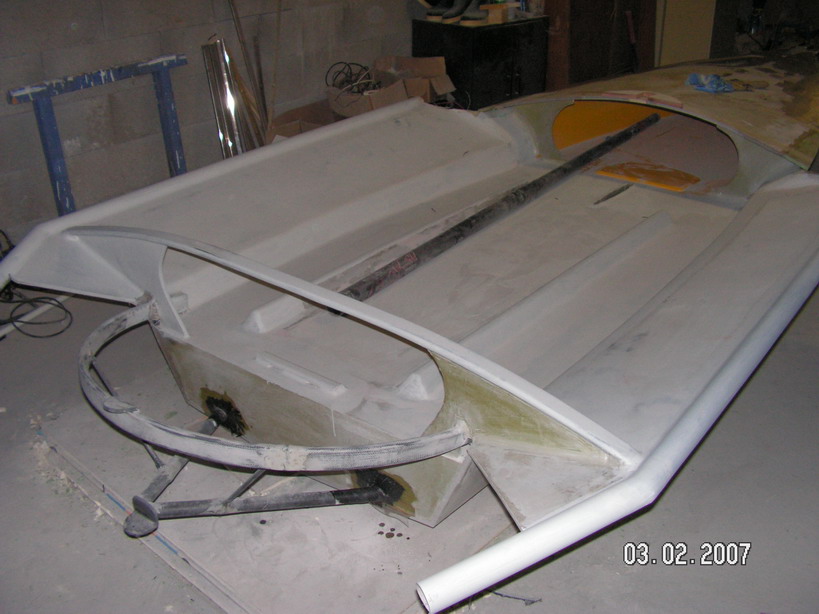

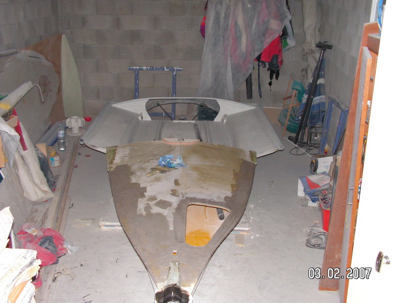

le n°2, Bragez Du est en finition, on attaquera la peinture dès que le n°1 "Kurun Bragez" sera repassé en chantier pour recevoir lui aussi les finitions que nous avions zappées, trop pressé d'aller dessaler... On peindra les 2 canots ensemble.
Le n°3, destiné à un copain chargé du gréément, est encore dans le moule, mais la coque est structurée, le cocpit est straté, on finit le puit et on assemble. la photo suit dans un autre post.

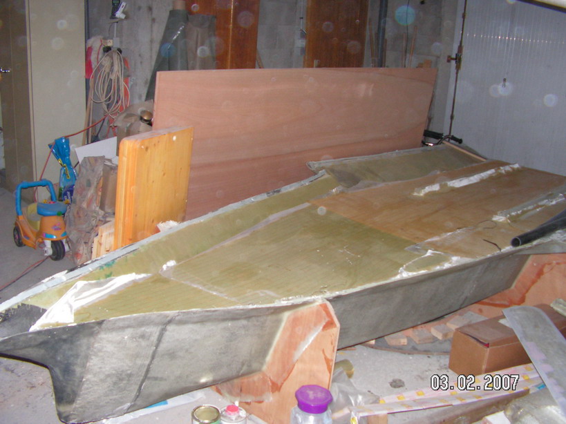

19 years 9 months ago #56299 by Oléo Banjo
voilà la photo du n°3 dans le moule.
on le voit assez mal dans le bazar du garage...
19 years 9 months ago #56302 by guytoon
Si tu voyais mon garage tu trouverais que le tiens est une clinique.
Si ce n'est que je n'ai pas les jeux du fiston dedans (quoique la dernière fois qu'il est descendu il a trouvé que la coque était un super tramplin à voiture !)
