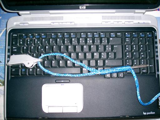

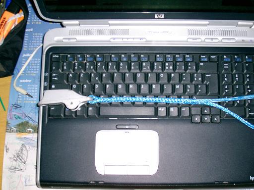

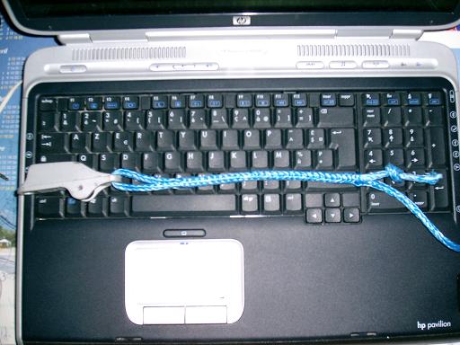

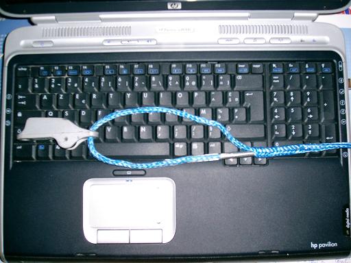

20 years 3 months ago #47344 by motivex
Rien que pour toi  :), je viens de réaliser une épissure pour que tu vois en étape la réalisation.
20 years 3 months ago #47345 by motivex
La suite. Donc il faut que le bout en spectra rentre sur au moins 10 cm pour pas qu'il glisse.

20 years 3 months ago #47348 by Patch
top secret on gardera ça entre nous et tous ceux du bsp...
Merci beaucoup, pas plus sorcier que ça!!!
Donc tu fais une épissure tout à fait normal sur environ 10 à 15 cm de long pour avoir un frottement suffiant.
Sur mon priemeir essai, j'ai utiliser du dynema pur 3mm, c'est peut-être pour ça que ça n'a pas fonctionner, je vais rapondre à mon dynema de 3mm un bout de dinemy gainé (type excel pro 4mm.) et ça devrais faire l'affaire?
Patch / SUI 1080 / RS 800
20 years 3 months ago #47349 by motivex
Euh ,oui perso j'utilise du spectra 4mm là mais c'est juste pour le changer moins souvent avant je naviguais en 3mm et ça glissait pas par contre ça s'usait trop vite. Donc je sais pas pourquoi ça glissait pour toi.
