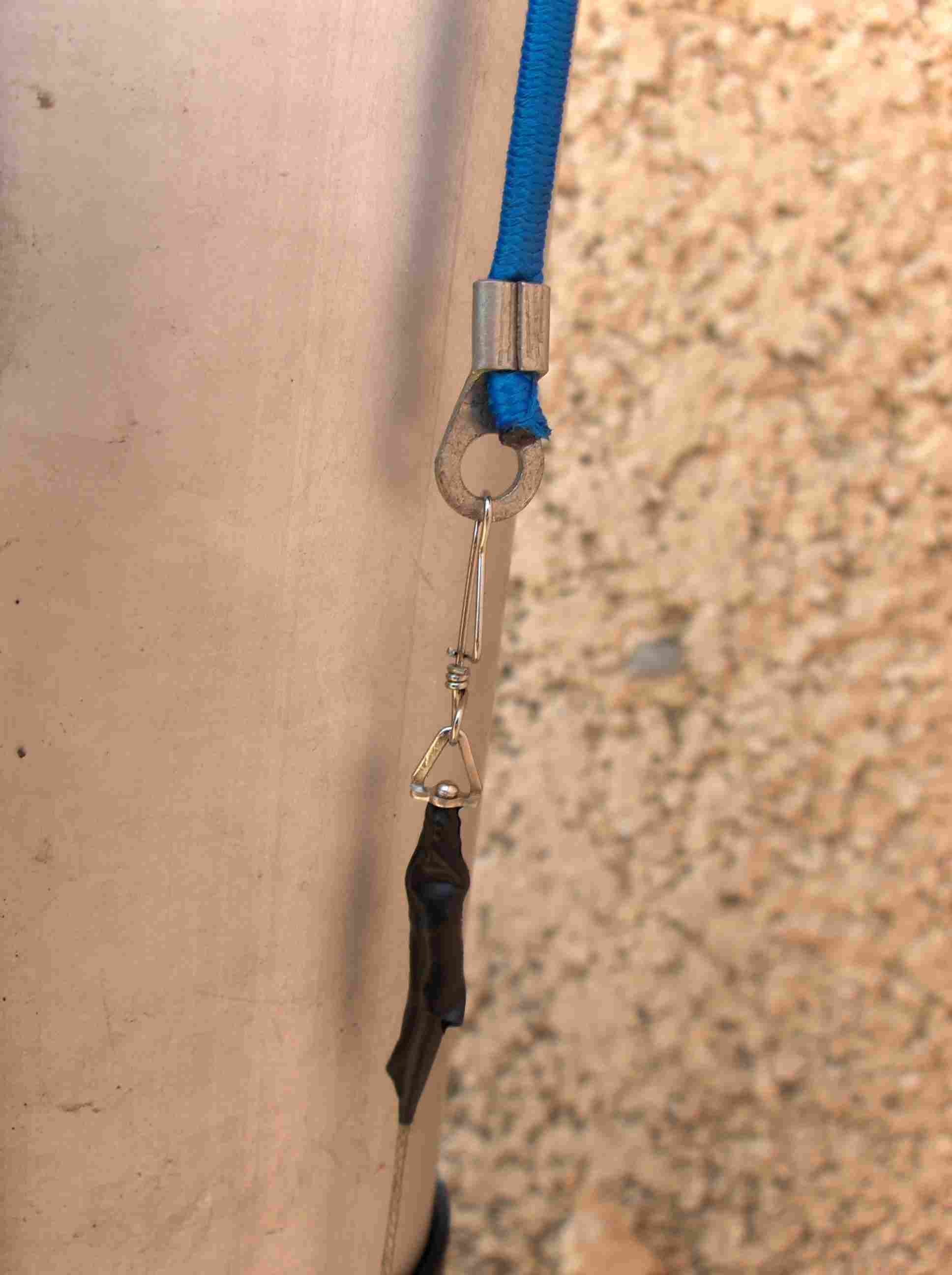

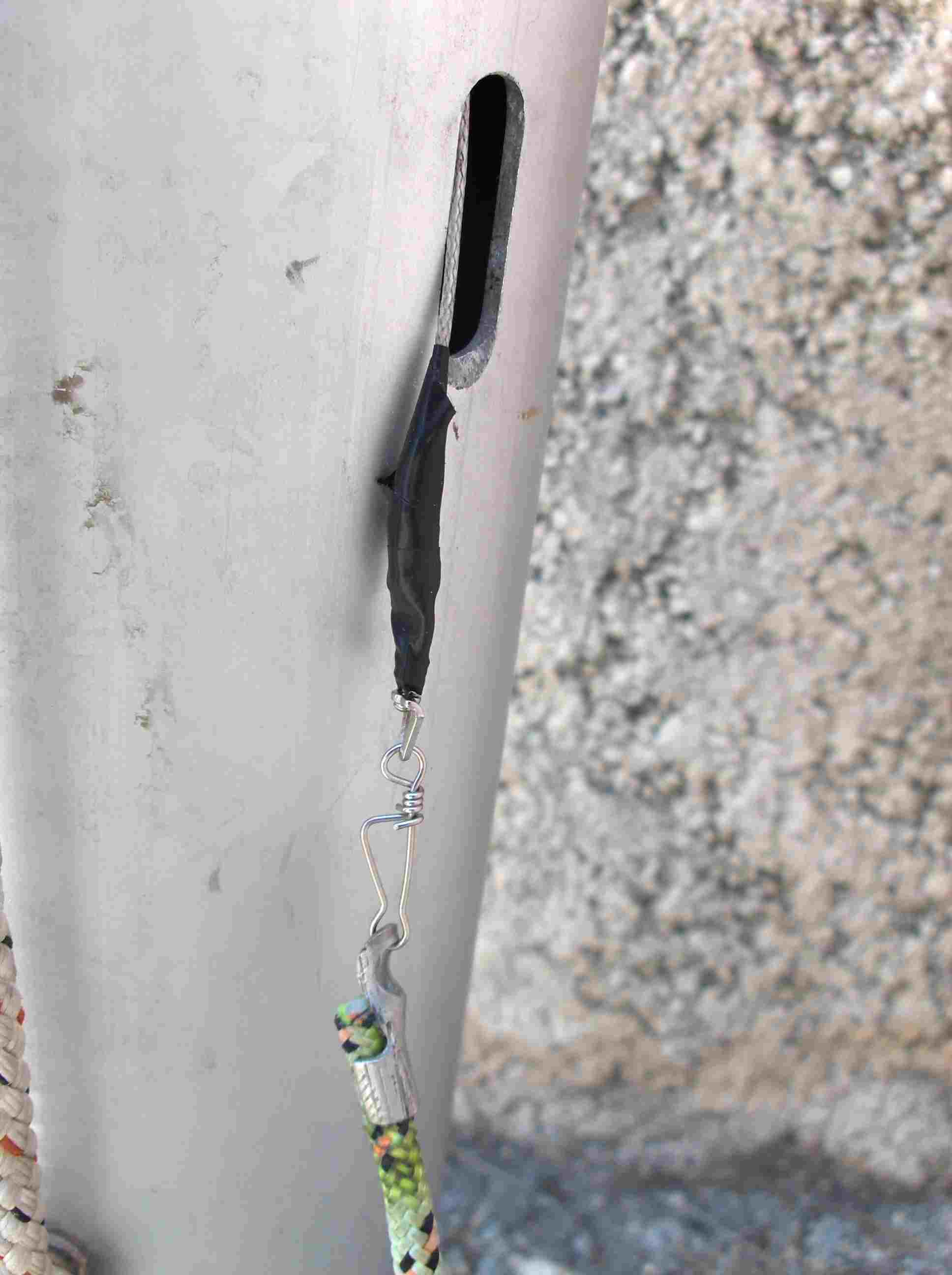

20 years 1 month ago #49360
by Océane
Replied by Océane on topic Re : Spi et démontage de mât
Ça marche
J'ai utilisé de la drisse de 1 mm, un émerillon de pêche (taille 4) et pour reprendre sur la drisse du spi j'ai pris une cosse électrique de gros diamètre. (j'ai du tordre cette cosse pour diminuer sa largeur)
A l'autre extrémité de la drisse de 1 mm j'ai rajouté 20 cm de bout élastique que j'ai aussi équipé d'une cosse électrique : aucun n½ud à faire pour fixer les 2 extrémités de cette drisse lorsqu'elle reste sur le mât.
C'est très facile d'utilisation : attention toutefois à procéder au changement de drisse avant d'avoir souquer le mât avec le foc : la courbure du mât ne permet plus de ressortir en tête de mât.
