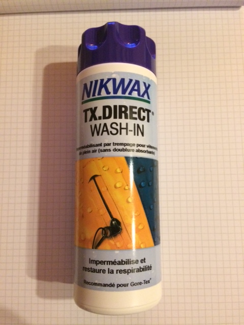

Moi j'ai fait mes 2 spi avec le Nikwax TX direct Wash-in (Par trempage) en bouteille de 300 ml, 150 ml + 25 l d'eau/spi.
Le résultat et plutôt convainquant. Le spi glisse mieux dans la chaussette et sèche plus vite. Je pense par contre que j'aurais du en mettre un peu plus pour un meilleur résultat d'autant que le produit est assez bon marché.
Cela dit faut pas rêver, le tissu ne redevient pas craquant.

Le WE dernier, j'ai fini par trouver le fameux NIKWAX en Ship sur Hyères ;)
Mon spi de brise a infusé dans la baignoire une bonne partie de la journée... Maintenant il sèche !
Je ne sais pas si l'enduction va tenir longtemps, mais dans tous les cas le produit paraît efficace.

Très efficace.

Le Nikwax "tent and gear" est il toujours le produit recommandé ?
Quelle quantité faut il pour faire 3 spis ?

Tu fais 3 spis avec le flacon de 100 ml ? 2 faces ?

2 spis de 700.
La technique c'est :
Tu dilues
Tu mets le spi dans un sac poubelle
Tu ajoutes la moitié du produit mélangé
Tu vides l air du sac poubelle avec un aspirateur
Tu lfermes le sac
Tu marches sur le sac pour bien imprégner le spi
Tu attends 3 heures
Tu sors le spi tu laisses secher et tu passes au spi suivant
