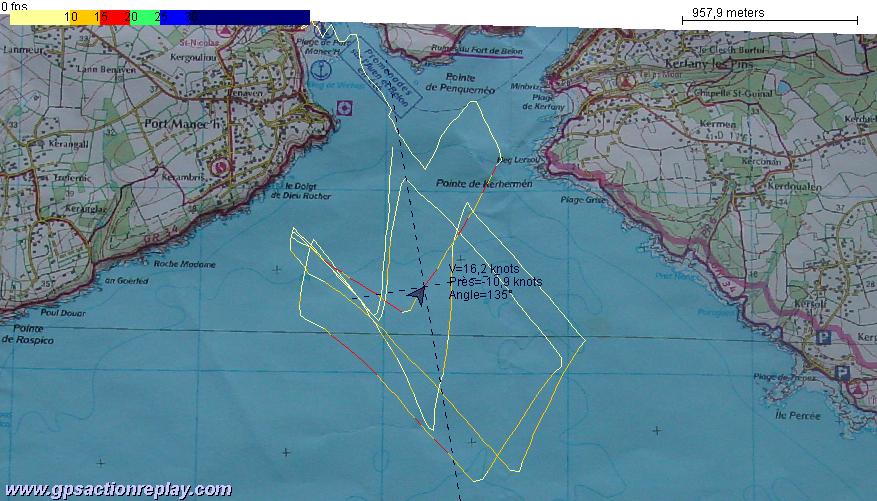

ci-joint une trace prise sur un 29er avec un foretrex 201.
Philippe

19 years 9 months ago #53359 by guytoon
Replied by guytoon on topic Gps et fichier gpx
Visiblement les bouées on changées de place pendant la régate ;D
19 years 9 months ago #53363 by Henri
Replied by Henri on topic Gps et fichier gpx
La plage aussi car le bateau n'est jamais retourné à son point de départ. ;D
19 years 9 months ago - 12 years 4 months ago #53365 by cadre
Replied by cadre on topic Gps et fichier gpx
19 years 9 months ago #53376 by yabsinthe
Replied by yabsinthe on topic Gps et fichier gpx
vent d'est ?
angulation au près pas terrible !
Nord...?
19 years 9 months ago #53379 by lolo
Replied by lolo on topic Gps et fichier gpx
MAis non voyons, c'est un skiff, ça tire des bords carrés...Avec un XoX c'eut pu être du nord... :)
