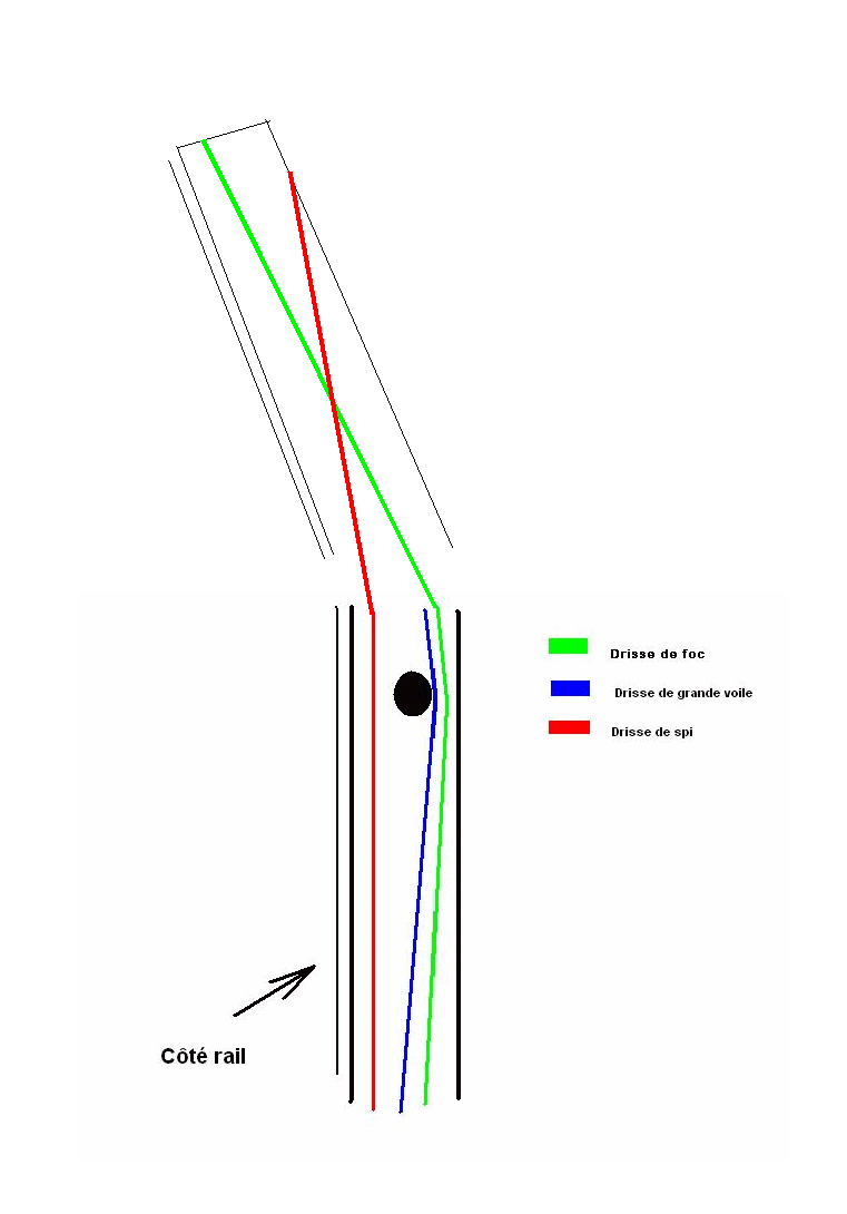

19 years 8 months ago #53687
by Paul14
Dans le circuir de la drisse il y a un point capital dont personne ne parle et pour lequel on ne trouve aucune information sur le net.
Connaissant les therminologie de la voile en néerlandais je vais tenter de l'expliquer en français.
A hauteur des flèches supérieurs il y a un boulon qui traverse le mât. A l'intérieur du mât on peut donc mettre les drisses d'un côté ou de l'autre du boulon.
La seule bonne configuration est de faire courrir la drisse de spi côté rail et la drisse de grande voile et foc côté avant du mât.
Le point est important et en cas de doute vaut la peine d'être vérifier. Dans le cas ou la drisse de spi court différement il faut plus de force et de temps pour monter le spi.

19 years 8 months ago #53743
by Paul14
Croyez moi ou non c'est votre affaire.
Comme mon spi ne montait plus comme avant après avoir remplacée la drisse, j'ai pris contact avec Ovington.
Ils m'ont bien expliqué que la drisse de spi devait suivre la courbe du mât côté rail sans passer par le devant du boulon. Les deux autres drisses doivent passent côté avant du mât et frottent donc sur le boulon ceci pour séparer la drisse du spi des autres drisses.
Après avoir suivi ces recommendations hé bien la différence était nette le spi montait bien plus facilement.
Certe la drisse de spi frotte tout le long du mât dû à son cintrage mais ce frottement n'est pas tranchant. Par contre quand la drisse passe par le boulon la surface de frottement est moindre mais est beaucoup plus tranchant.
Enfin après cette expérience il n'y a pas photo, je recommande l'avis de Ovington.
19 years 8 months ago #53745
by lolo
Et bien moi je suis plutôt de l'avis de Paul (même si j'avoue n'avoir aucune idée de quel côté passent nos drisses :
Entre le cintre vers l'arrière et la flexion latérale, je me demande s'il n'y a pas un risque que la drisse de spi ne se bloque dans le coin formé par l'axe et l'intérieur du mat, si on passe celle-ci devant l'axe, agissant un peu comme un clam cleat. ???
):Entre le cintre vers l'arrière et la flexion latérale, je me demande s'il n'y a pas un risque que la drisse de spi ne se bloque dans le coin formé par l'axe et l'intérieur du mat, si on passe celle-ci devant l'axe, agissant un peu comme un clam cleat. ???
