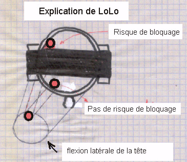

19 years 11 months ago #53788 by Paul14
Replied by Paul14 on topic spi 49er
Explication de LoLo en dessin

sur mon 49er la drisse c'est coincé sur la partie AR du mat, car nous avons changer de drisse pour du plus petit diametre, apparemment il ya une espece de rail interiure et la drisse ce coince entre les deux
on a finalement mis la drisse de spi sur l'avant des boulons et cela va mieux, avec a bloc de Mc Lube dans la baille et cela roule
finalemment l'affalage est bien plus facile que le hissé.

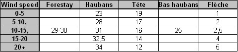

sinon je suis a la recherche d'info pour le réglage du mat d'un 49er car nous avons les réglages des north mais nous avons recemment acquis des neilprydes et elles ne sont pas pareils y a t-il des changement

Pour le gréement, les réglages ont effectivement évolué (entre autres les Neilpryde sont plus plates).
Ci-dessous une synthèse des tensions que l'on peut trouver sur le "marché".
Les mesures correspondent à un tensio loos PT1 (à ressort).
La flèche (correspondant au cintre) se mesure avec la drisse de foc passant par l'avant des barres de flèche inf et venant au contact du mat sur la partie basse: on mesure alors la distance entre la drisse et le vis de mulet (en cm).
Perso nous avons simplifié en 3 réglages (0-10 ; 15 ; 20 noeuds).

merci pour les réglages du mat mais nous n'avons pas de tensiometre, en terme de trou dans les ridoirs cela donne quoi, les longueur d'un bateau l'autre change un peu mais bon.

Nous avons changé haubans et têtes il y a moins d'un an, et les longueurs étaient bien différentes des précédents ::). D'après ce que j'ai vu au mondial, tous les haubans récents (mais depuis quand?) ont à peu près la même longueur.
En terme de trous, chez nous ça donne ça:
19 years 10 months ago #54753 by lolo
Replied by lolo on topic spi 49er
H pour Hauban
T pour Tête
tension entre []
Pour les cales, je ne me rappelle pas, mais tu peux regarder sur notre canote, on les bouge jamais (en revanche ils ne sont pas récents et ont l'age du bato (2002))
19 years 10 months ago #54754 by administrator
Replied by administrator on topic spi 49er
merci pour tout, mais apparement nous n'avons pas les memes logueure de cables ou alors vous cintrer enormement le haut du mat, pour nous il faudrtait inverser les des tetes

19 years 10 months ago #54756 by Paul14
De quelle coin êtes-vous?
Concernant le passage de la drisse par le devant du boulon, j'ai ai démonté ce boulon ce weekend et avec consternation j'ai remarqué qu'il était profondément entaillé en trois endroits par la drisse de spi et ceci après une année de navigation seulement avec la drisse de spi montée à l'avant du boulon. Prenez donc vos précautions et vérifiez régulièrement l'état du boulon!
Merci pour les mesures sur les haubans. Moi aussi j'ai changé mes NS par des Prydes.
