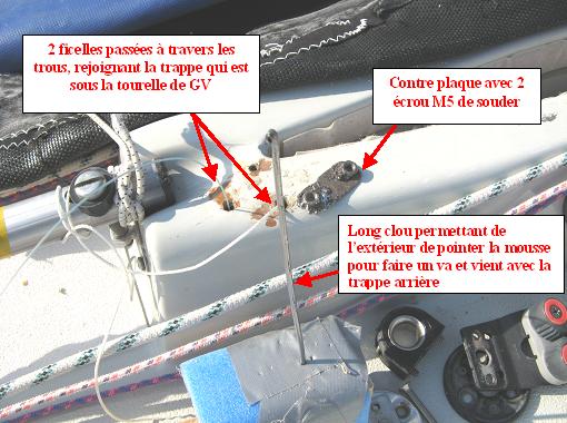

Quelques bricolage ce samedi sur mon 4000 :
<b>La tourelle de drisse de SPI</b>, comme sur beaucoup de 4000 au bout d'un moment la tourelle a pris du jeu au niveau des 3 vis de fixation, j'avais déja fait il y a quelques temps une petite réparation de dépannage en rechargeant les trous avec de la résine mais cela n'a pas vraiment tenu dans le temps ...
Voila la réparation que je viens de faire :
- Mise en place d'une contre plaque inox avec 2 écrous soudés pour les 2 trous extérieurs, pour le troisième trou maintien d'une vis "bois" car le trou n'est pas débouchant.

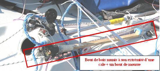

- Pour amener cette contre plaque j'ai fait passer un fil entre les 2 trous et la trappe arrière.
(Voir sur les photos pour les astuces ..)
La partie un peu galère est lorsqu'on ramène la contre plaque avec les fils, il faut arriver ensuite à mettre les 2 vis ... en restant calme et patient on s'en sort ...
Et pour finir un peu de SIKA de partout pour le montage final.
