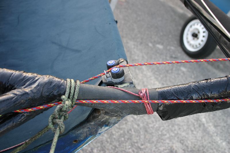

Sur le Croc', ce n'est pas un système basculant, mais les clamcleat de réglage sont sur les tubes des échelles. C'est en général l'équipier qui les prend, ça évite sans doute les coups de barre... Et ça permet en outre de favoriser la communication entre le barreur et l'équipier, ce qui est toujours un bonne chose.

Le réglage revient sur le tube du milieu qui supporte les échelles. Généralement, c'est le barreur qui le choque avant d'abattre (sinon, l'équipier y jette un coup d'oeil car c'est lui qui va se manger le mat si on enfourne !). Sur notre système, il y a un ressort qui le maintien naturellement en positif. On ne le règle qu'une seule fois par bord...
Concernant la plage de réglage : notre cas n'est pas le bon puisque notre principal souci est de compenser la très mauvaise répartition de poids entre barreur et équipier. On cherche donc à le faire piquer un maximum du nez pour sortir le tableau arrière de l'eau au près, pour le faire cabrer je demande poliment à mon barreur de reculer son bras : souvent ca suffit ;D

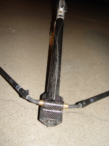

On est en train de modifier l'écoute de GV, d'installer une pantoire à l'arrière et des doubles sticks tournant.On a mis un tambour fabriqué par ovington au bout de la barre, mais il faut maintenant y attacher les sticks .les articulations ronstan que j'ai sont bien, mais elles ont beaucoup de souplesse en rotation, je pense que ça ne va pas le faire.
Je serai curieux de savoir ce que vous utilisez comme articulations de sticks, sur les I14, les cherub ou les moth?

du tup' d'arrosage ...
19 years 7 months ago #56176 by François G
Replied by François G on topic I14 et Tfoil
du tuyau d'arrosage aussi...

Le problème de Boris, et par conséquence le mien puisque nous utilisons le même Twist Grip, est que le winch pour le T-foil est assez resistant. Il faut donc que la pièce qui fait le lien entre le stick et ce winch puisse imprimer une force de rotation.
Avec une pièce Ronstan standard, un effort en rotation tend plus à tordre le bout de caoutchouc que faire pivoter quoique ce soit. Il faudrait un cable acceptant la torsion comme sur les moth. Je n'ai cependant aucune idée de l'endroit ou cela se trouve.
19 years 7 months ago #56180 by Ben
Replied by Ben on topic I14 et Tfoil
Chez des gens qui travaille sur les gréements. J'en ai à la maison en plusieurs diamètres (monotoron) le problème est de trouver des serre-cables compatibles avec les sticks (embouts norseman)
Je peux t'en envoyer des petites longueurs.

a vrai dire, j'esperais sans trop y croire que vous pouriez me conseiller le truc super qu'il suffit de commander, puis de monter sans réflechir. je vois que c' est raté!!
Le tuyau d'arrosage a l'air de remporter les suffrages.
Je suis surpris de l'idée d' utiliser du cable monotoron: est ce que l'on peut le plier avec des rayons de courbures importants sans que ça casse? quel serait le diametre adapté?
de toute manière, il va faloir faire des pièces pour fixer le cable ou le tuyau sur le twist grip
