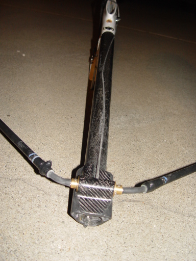

Le cable monotoron de 4 se plie à 90 degrés à la main sur 4cm de longueur sans problème.
L'autre intérêt serai de ramener le stick dans l'axe avec un système comme celui de guytoon.

Ben, pour qu'il n'y ai pas de malentendu, le cable doit effectivement pouvoir pivoter de 90 dans 3 dimensions mais également de 180 degrés dans l'axe. En effet on imprime avec le poignet une rotation sur le stick qui doit se transmettre dans l'axe que le devine dans le safran.
Penses tu que ton monotoron répondrait à ce besoin ?

le cable doit effectivement pouvoir pivoter [...] de 180 degrés dans l'axe.
ben justement, si tu veux qu'il transmette ta consigne, il ne faut pas qu'il se torde dans l'axe: plus c'est raide en torsion mieux c'est
Perso, je pense que c'est plutôt pas mal comme solution
Tout à fait.

Reste à voir comment relier le toron au stick et à l'axe du twist grip sur le safran.
Cependant Ben je crois que je vais être preneur de tes bouts de cables (enfin j'ai besoin de 20cm à tout casser)

d'après ce que vous dites, le cable monotoron semble le plus interessant, mais:
si on plie un cable de 4mm de diamètre avec les doigts, imaginez un bras de levier de 2m ( longueur du stick) Pour éviter d'avoir une articulation trop souple, il faudra probablement essayer un diamètre plus important.
si le bout de cable est trop long par rapport à sa raideur, quand on va tourner le stick, le cable va avoir tendance à se plier en S au lieu de transmettre la rotation
bref: il faut essayer

En jouant sur la longueur de la partie déformable, on doit pouvoir ajuster sa résistance à la torsion.
