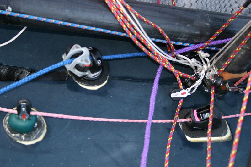

Je vais tout de même faire un test avec de la mousse PU car ca me permettrait plus facilement de faire rentrer inserts pas de vis INOX. De cette manière là tu n'as plus de PB de montage/démontage des pièces.
Le système de Will et Lucy est ingénieux pour sa facilité de mise en oeuvre mais ne me semble pas idéal car travaille en arrachement uniquement sur la peau extérieure du pont.
Pour ceux qui ne connaissent pas j'ai mis une photo, il s'agir de fixer l'accastillage dans un sandwitch carbone et de coller avec un joint congès le tout sur la coque.
pour moi, les deux peaux travaillent. vu que les deux peaux sont liées par l'ame du sandwich.

Je suis assez d'accord avec Arthur... En revanche, la photo nous prouve que cette solution n'est guère esthétique. :-\ :P ::)

Oui, mais si on tire en arrachement sur la peau externe, on tire sur la liaison peau/mousse, donc sur le collage...pas vraiment fait pour, il y a risque de décollage entre la peau externe et l'ame...

Ce qu'ont fait Will et Lucy, c'est fixer l'accastillage sur une plaquette monolithique, collée sur la peau externe du sandwich de pont. Suivant l'equipement, ça tire en cisaillement ou arrachement.
Avec un peu de chance (ou plutôt de bon sens), le collage de la plaquette est moins bon que celui de la peau sur la mousse, et du coup il servirait de fusible...
Leur solution est facile et rapide...j'espère qu'ils ne la regretteront pas... :P
