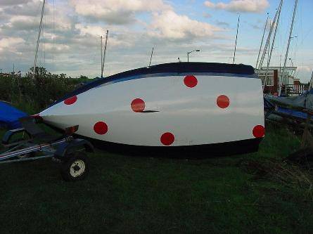

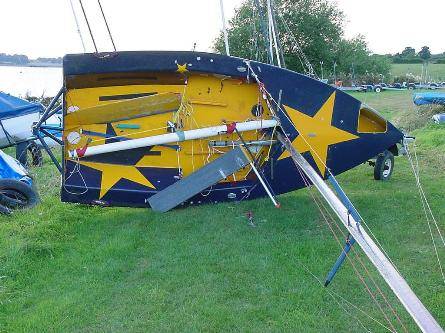

dernière question : mais de quelle couleur sera le bateau de Ghislain, celui dont on ne connait même pas le nom ! ;D
j'avais un faible pour la déco de "Taking Liberties"... ::) ;D ;D
