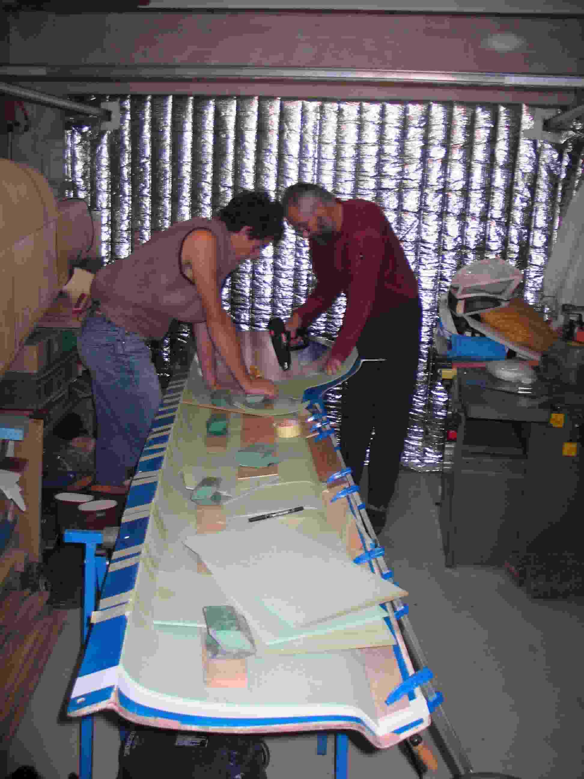

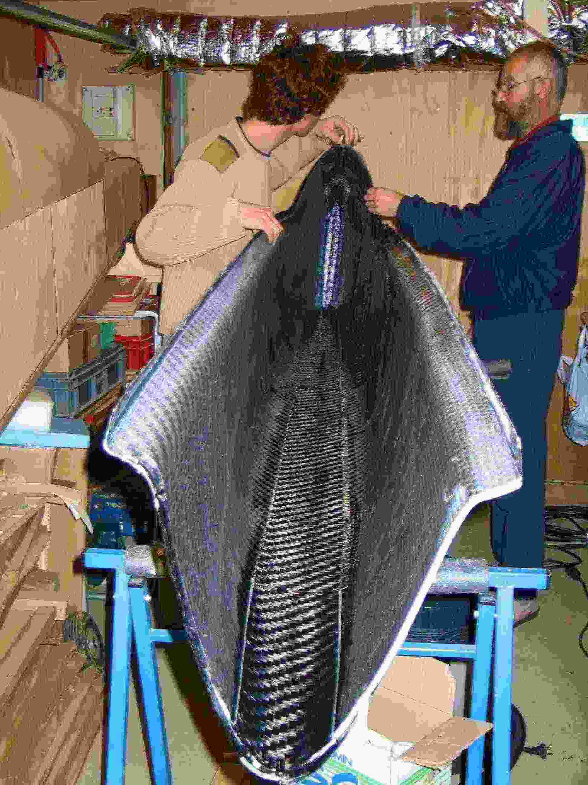

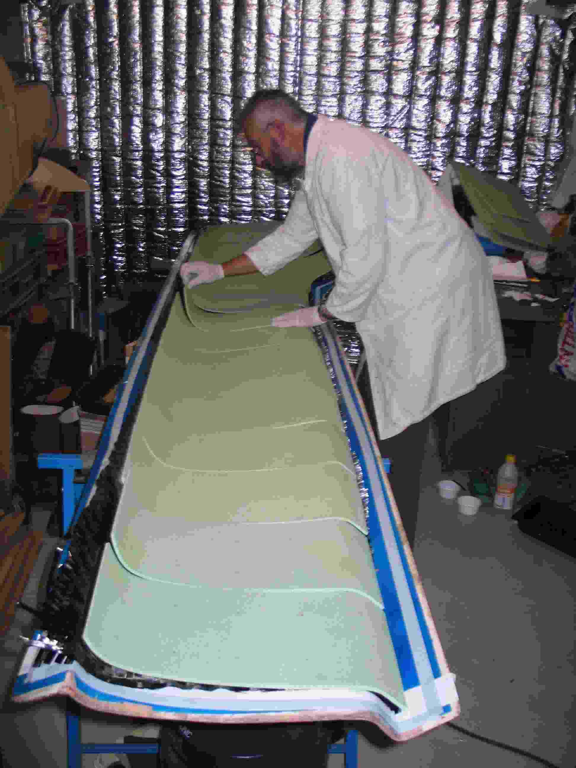

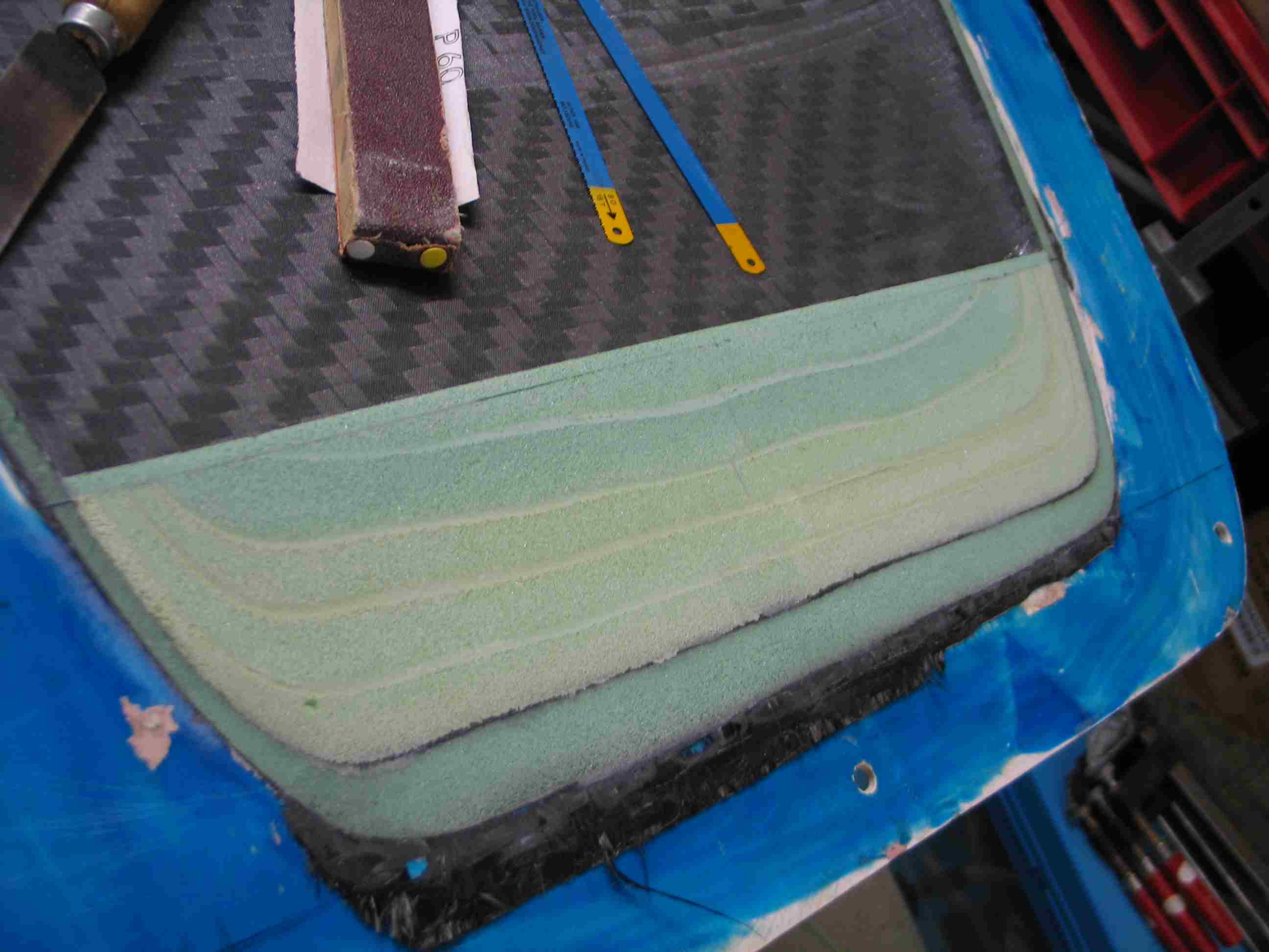

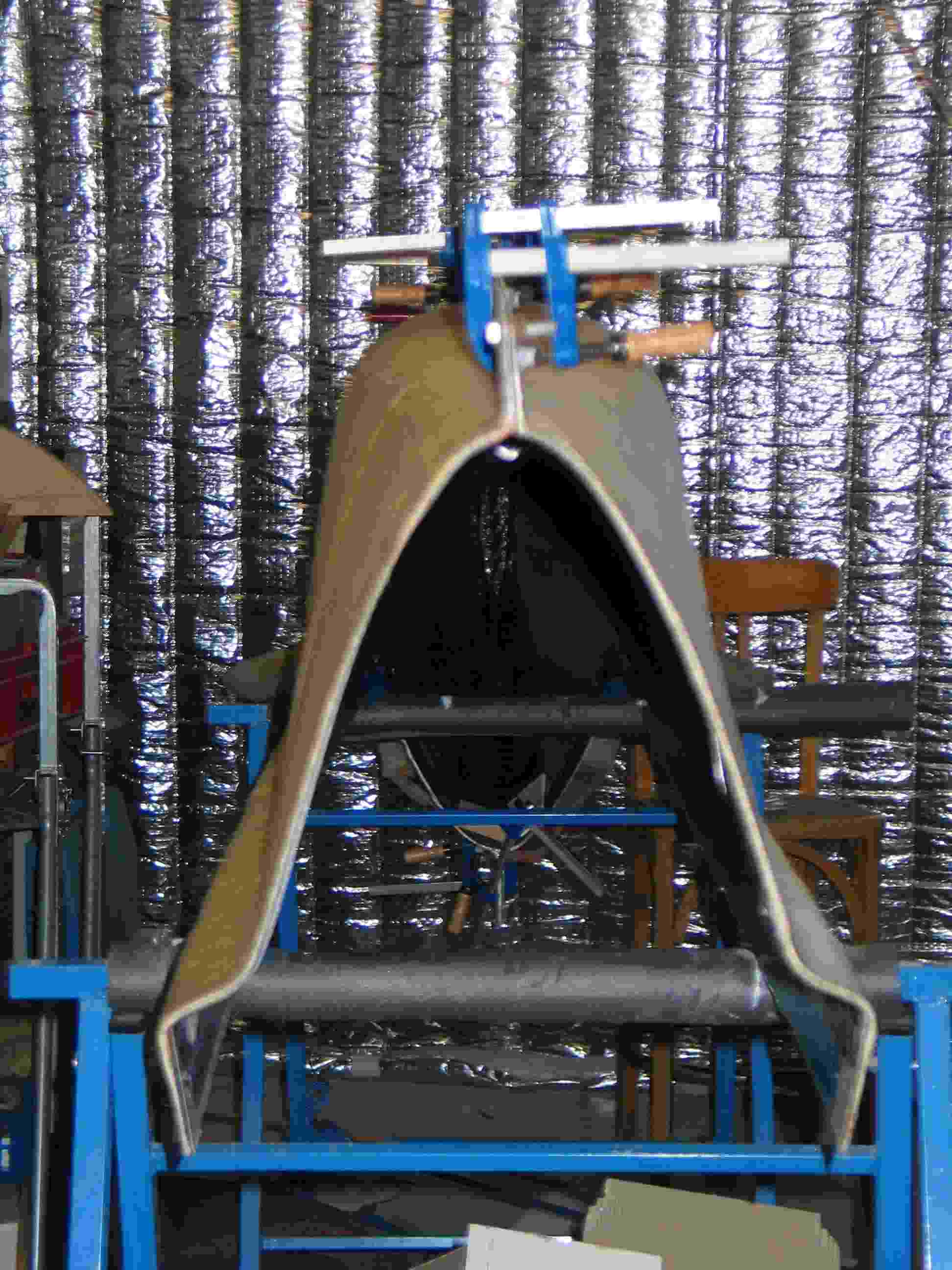

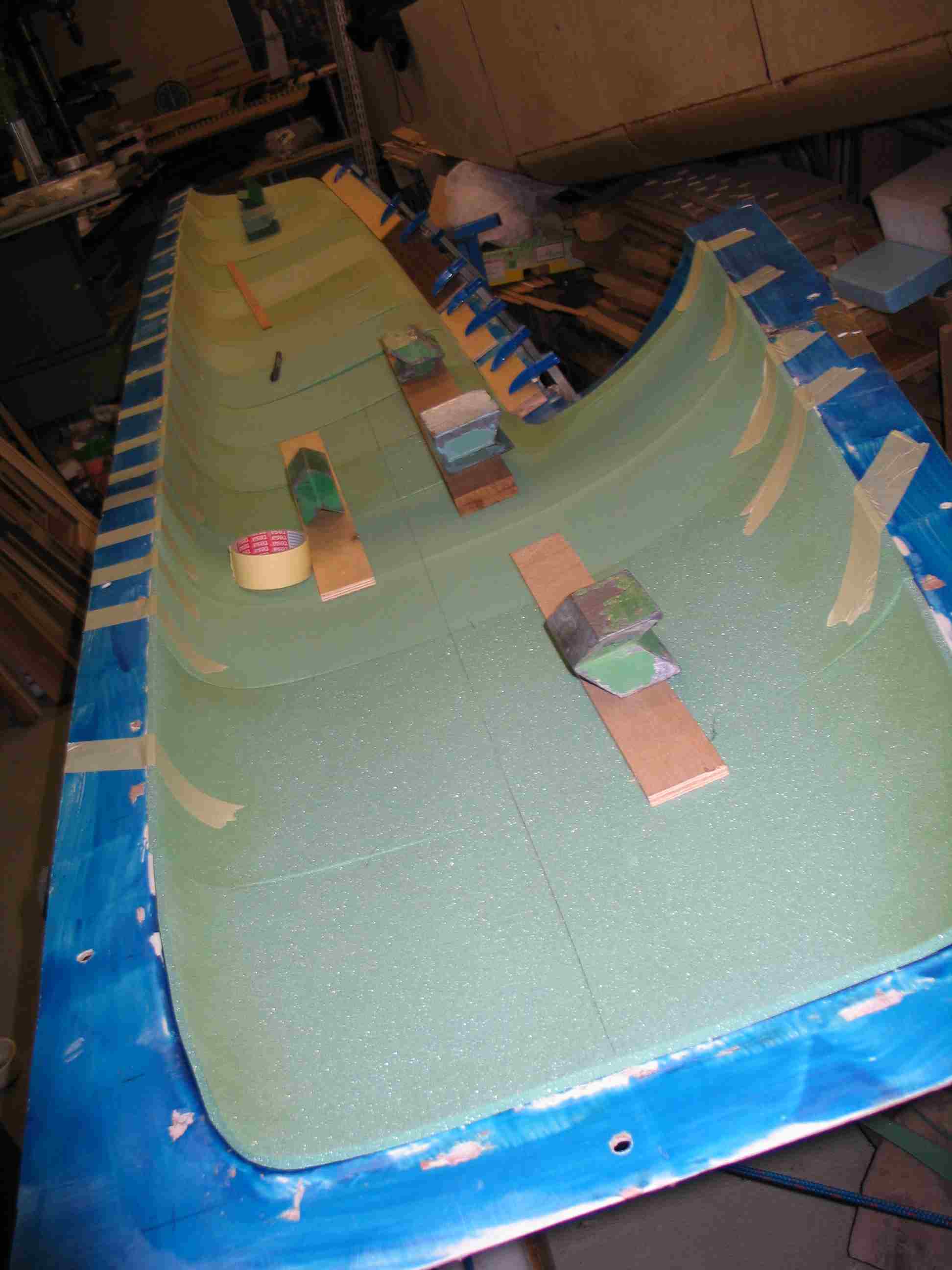

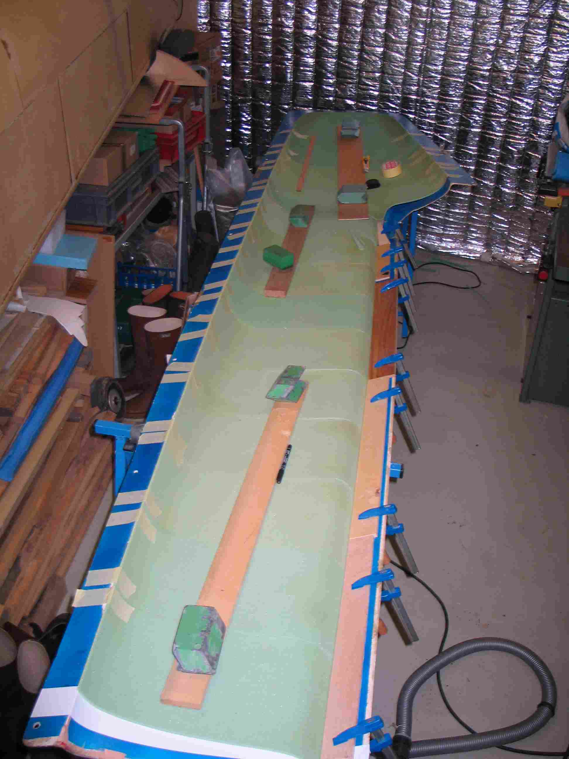

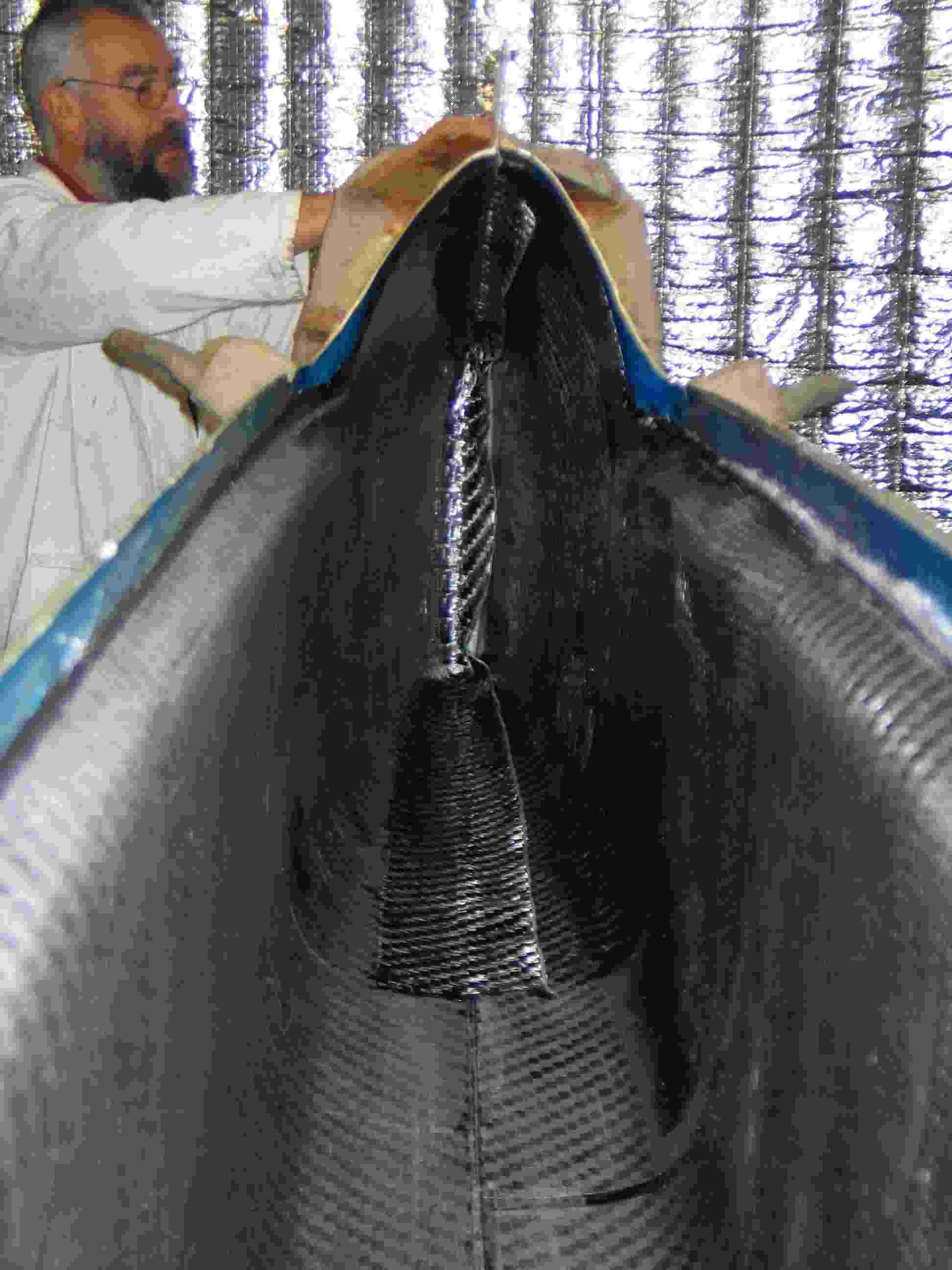

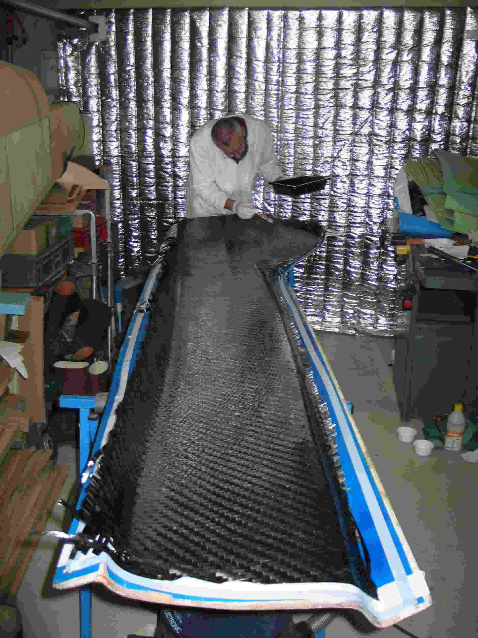

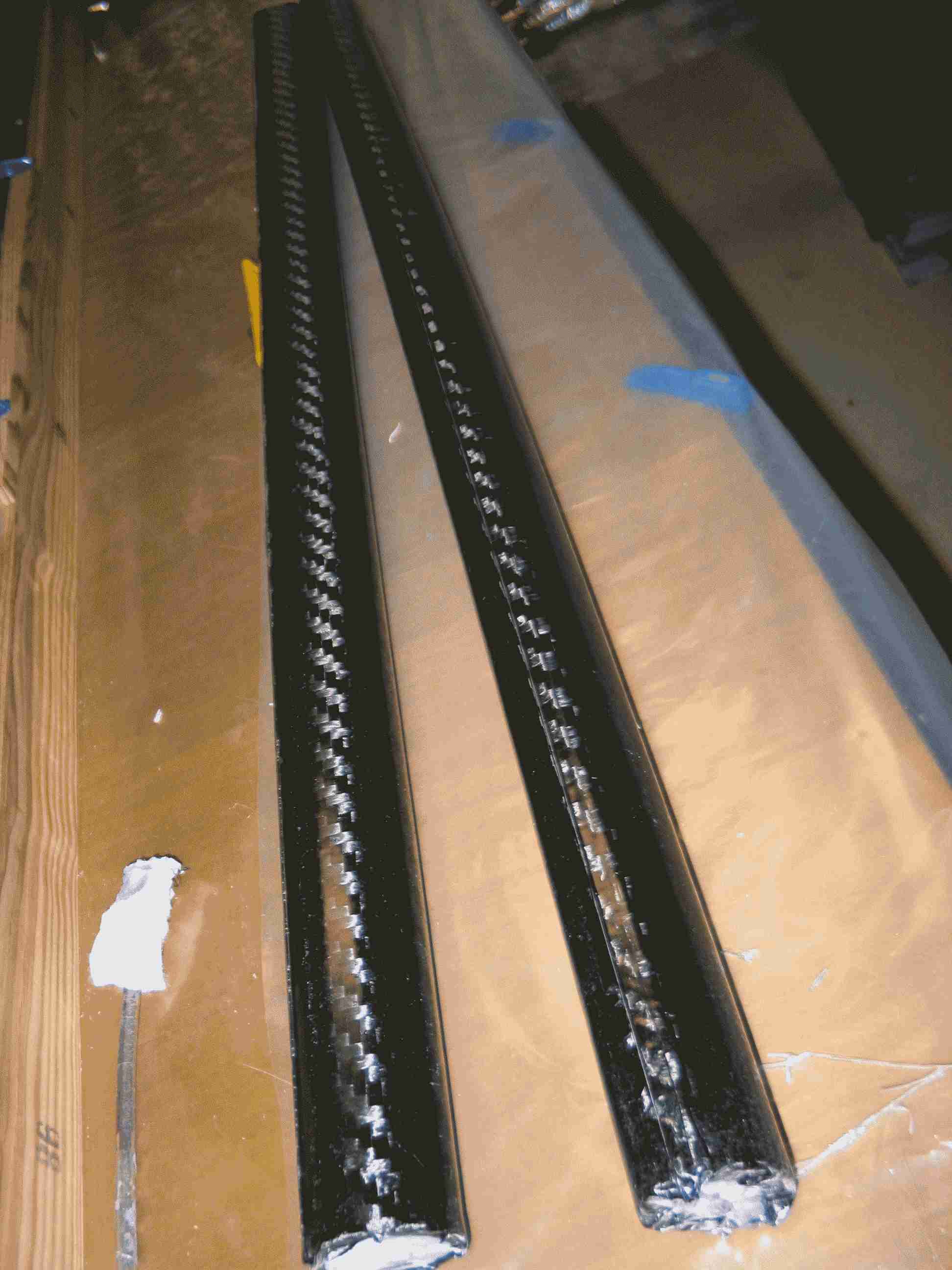

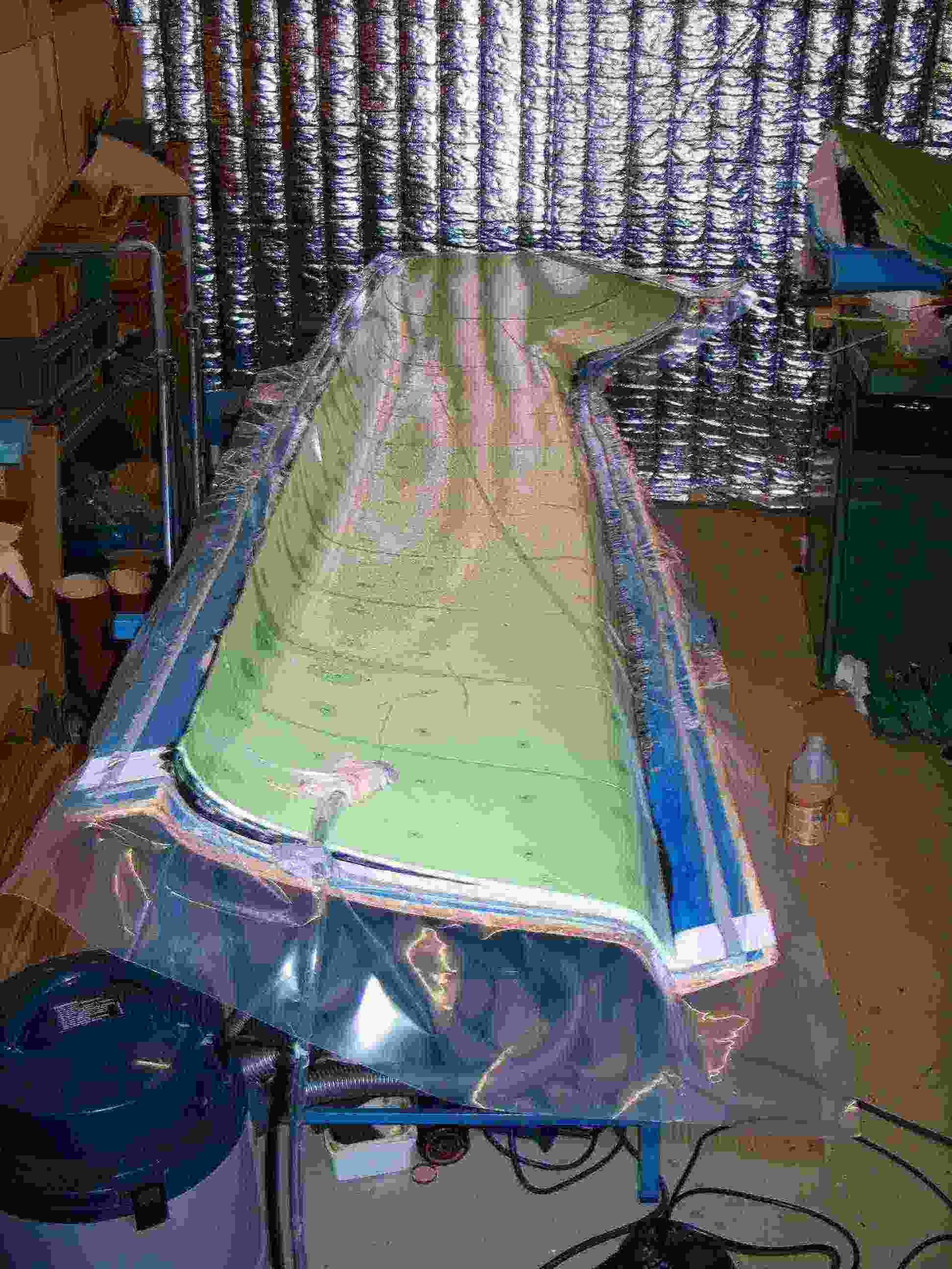

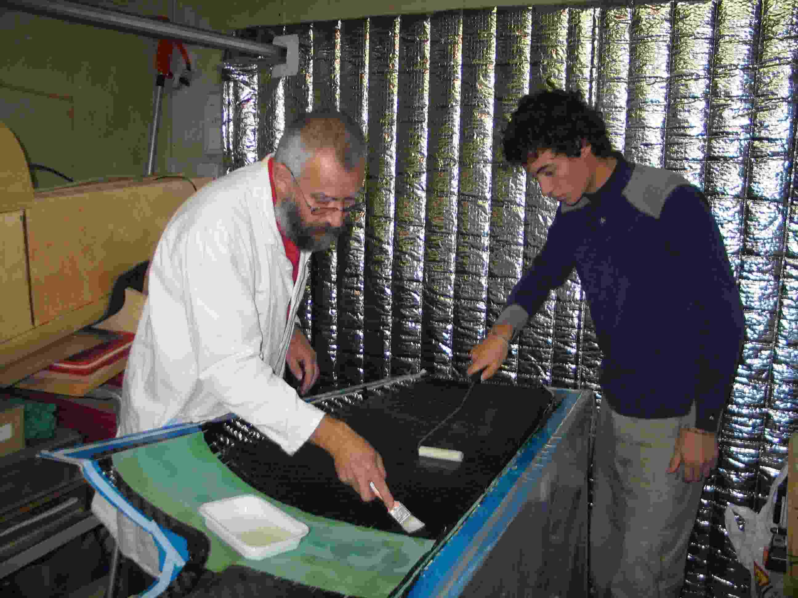

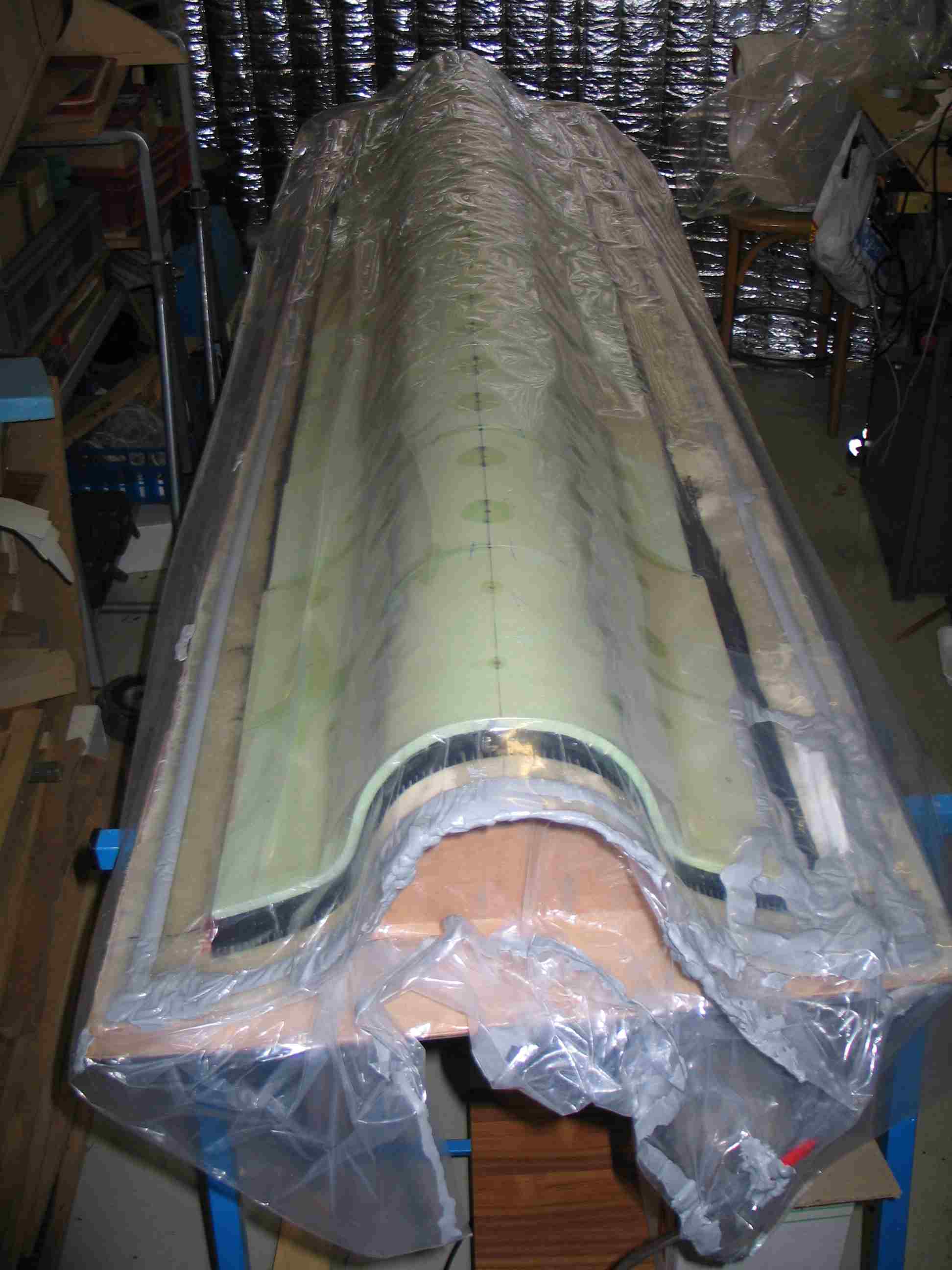

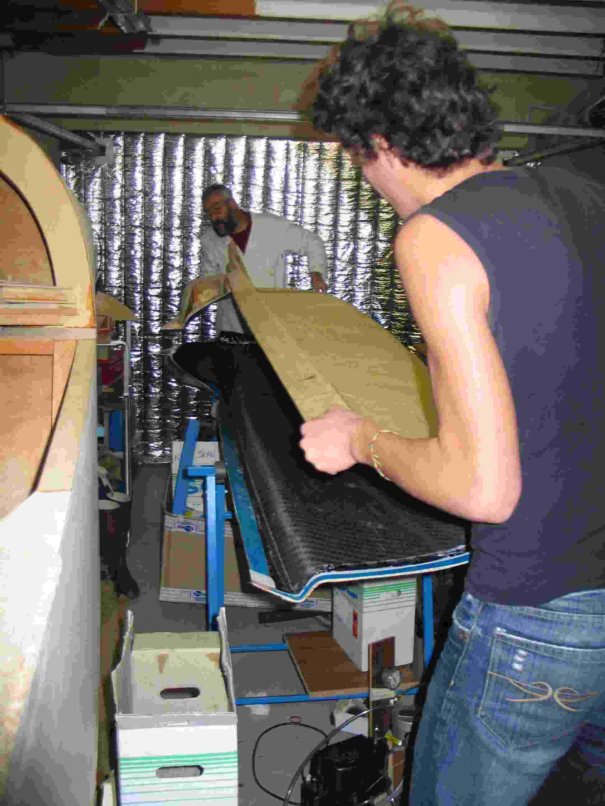

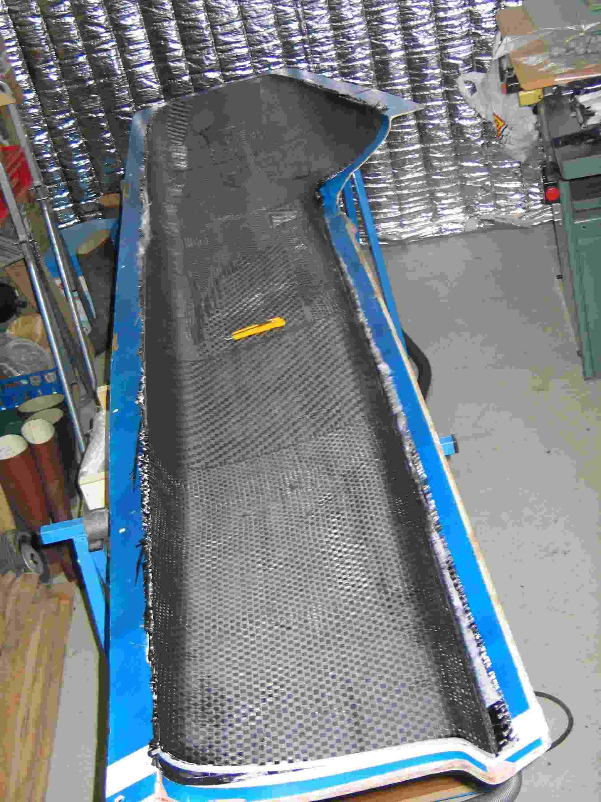

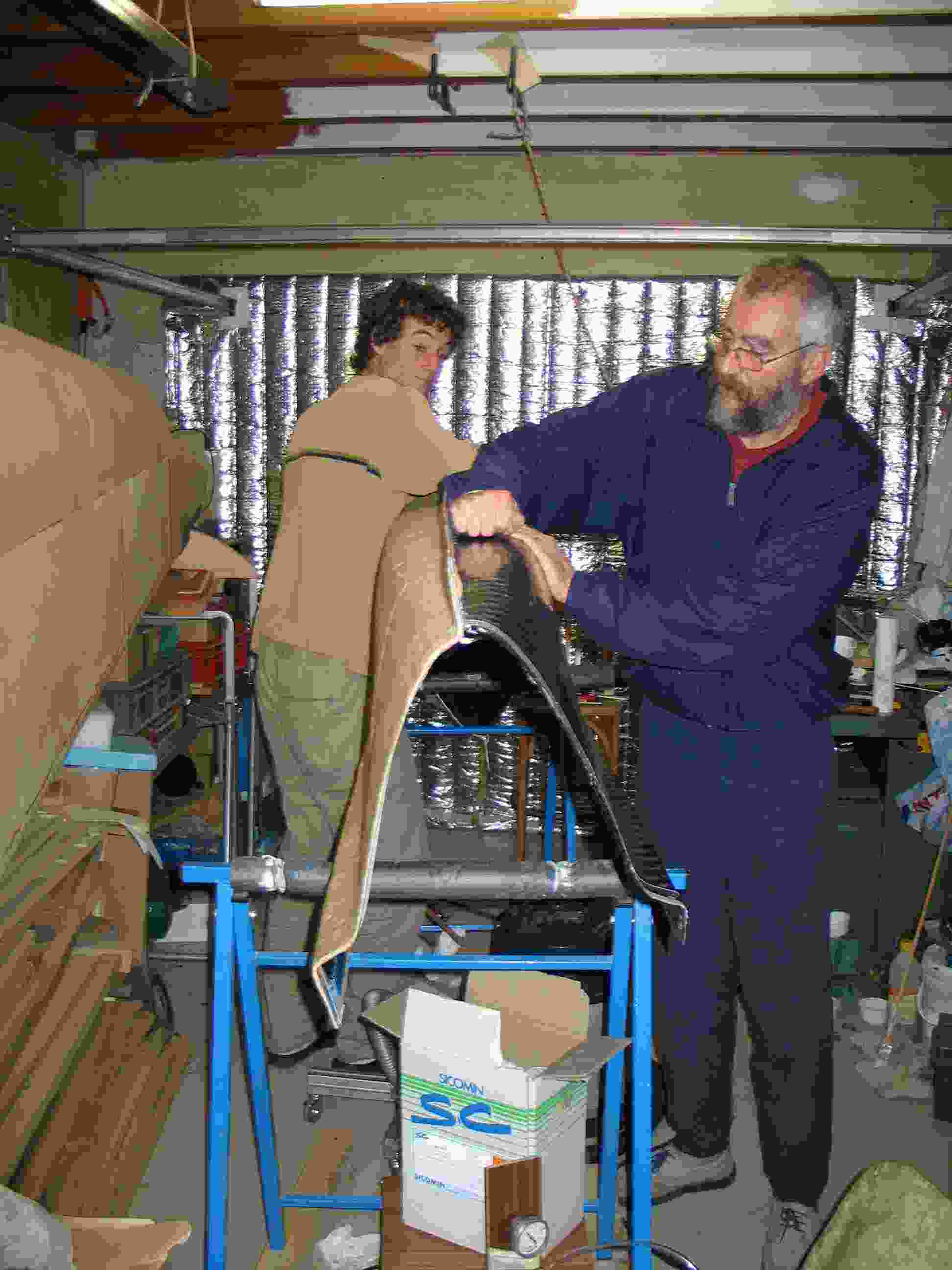

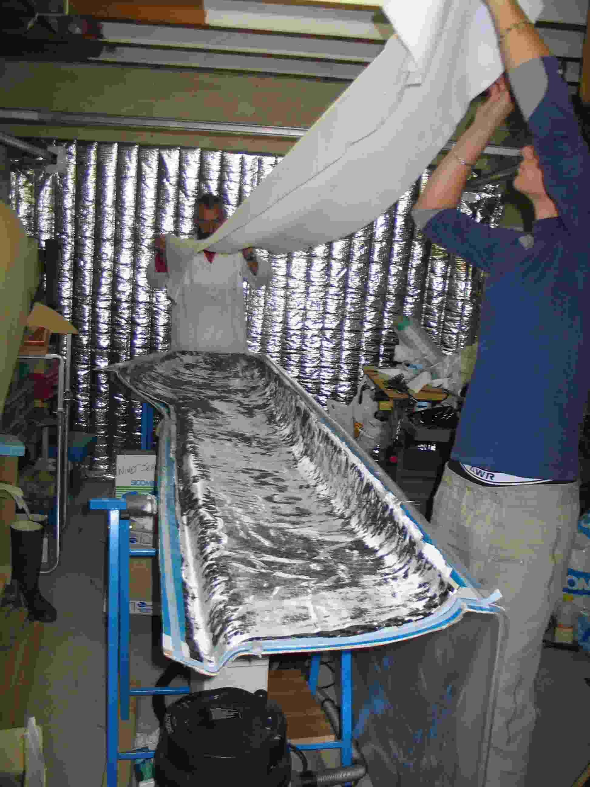

La construction a débuté fin decembre et la coque est sortie début janvier 2007. Pour le moment tout va bien et les moules de David aussi. Tout le matériel vient de chez SICOMIN. Je fais en ce moment tous les tubes.

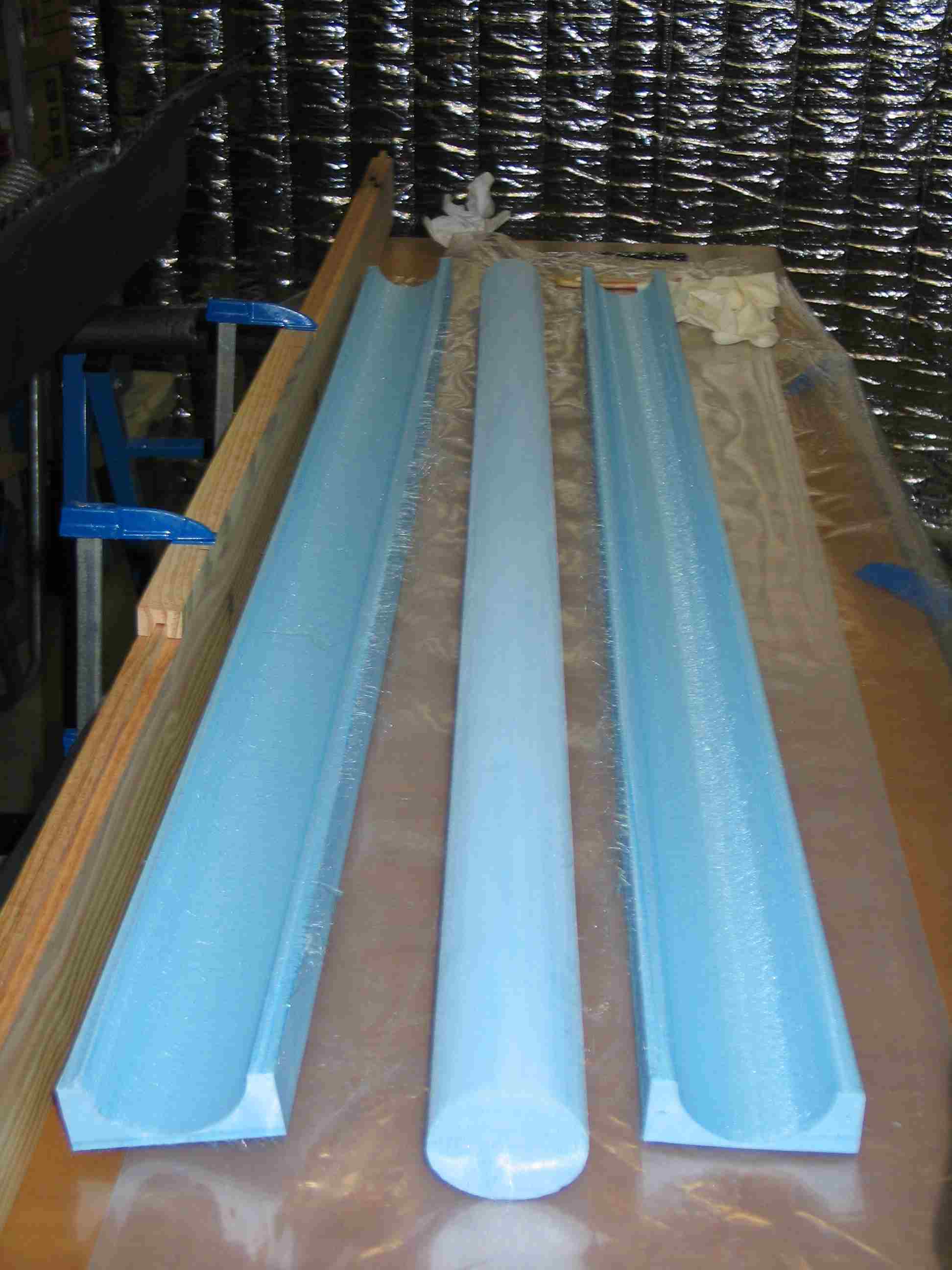

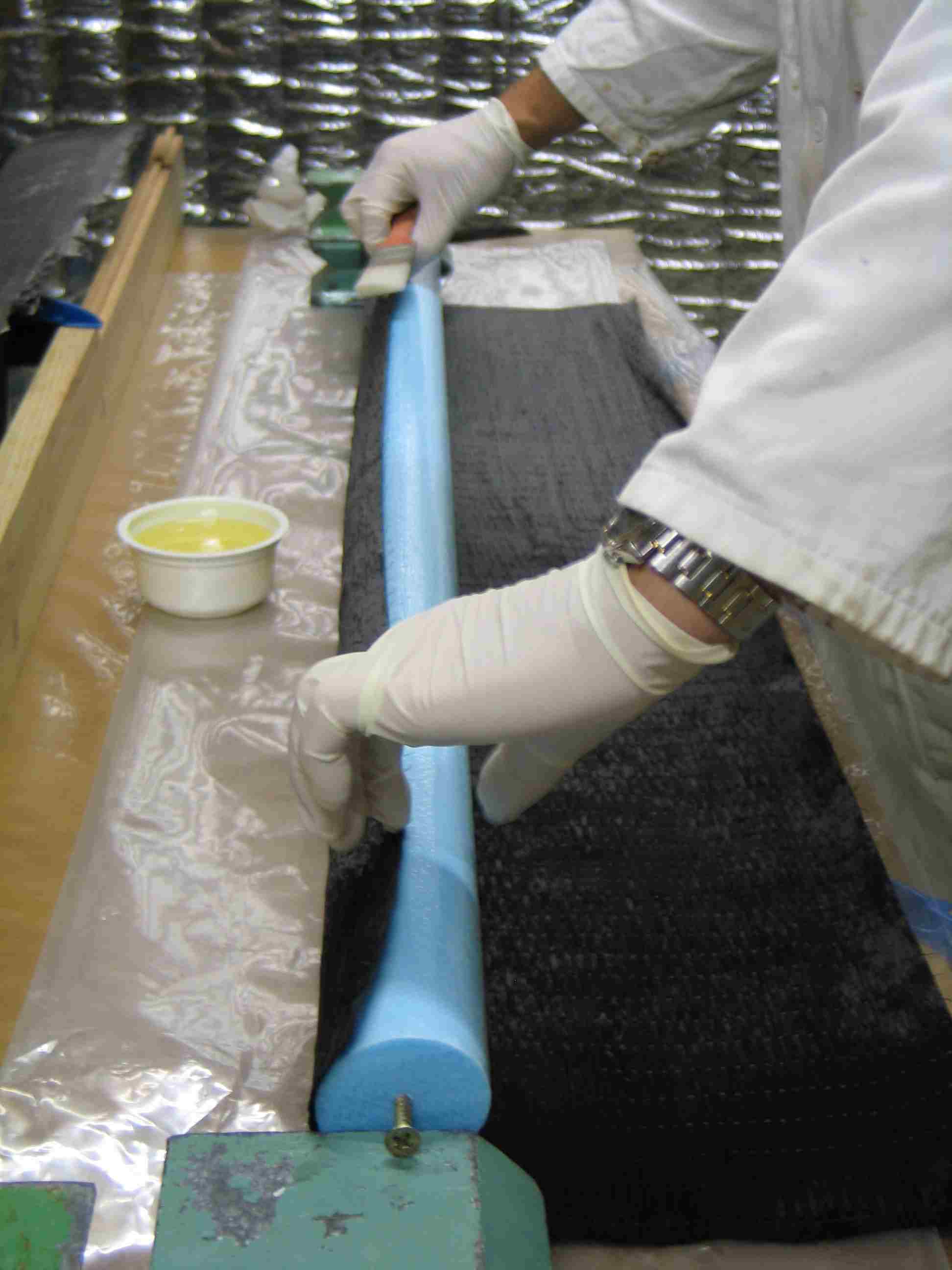

C'est très joli. On voir que tu as l'expérience d'une première construction.
Comment as-tu fait pour avoir un cylindre aussi parfait.
Je serai interessé de ton retour sur la construction du tube :
Matériel utilisé pour le moule,
Nombre de plis,
Résultat

19 years 9 months ago #55550 by Henri
Replied by Henri on topic construction du Moth FRA 2023
Nombre de plis,
Résultat

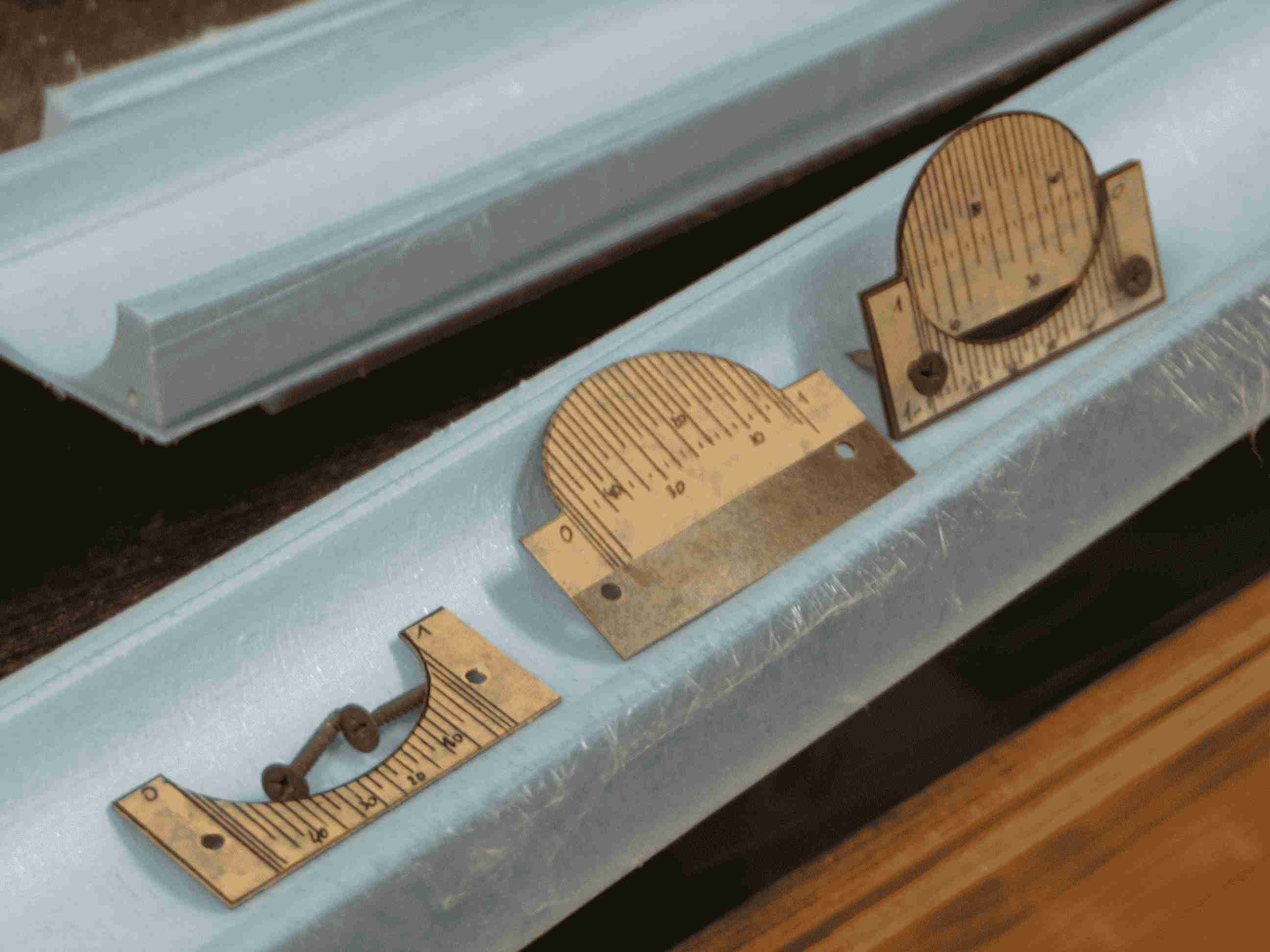

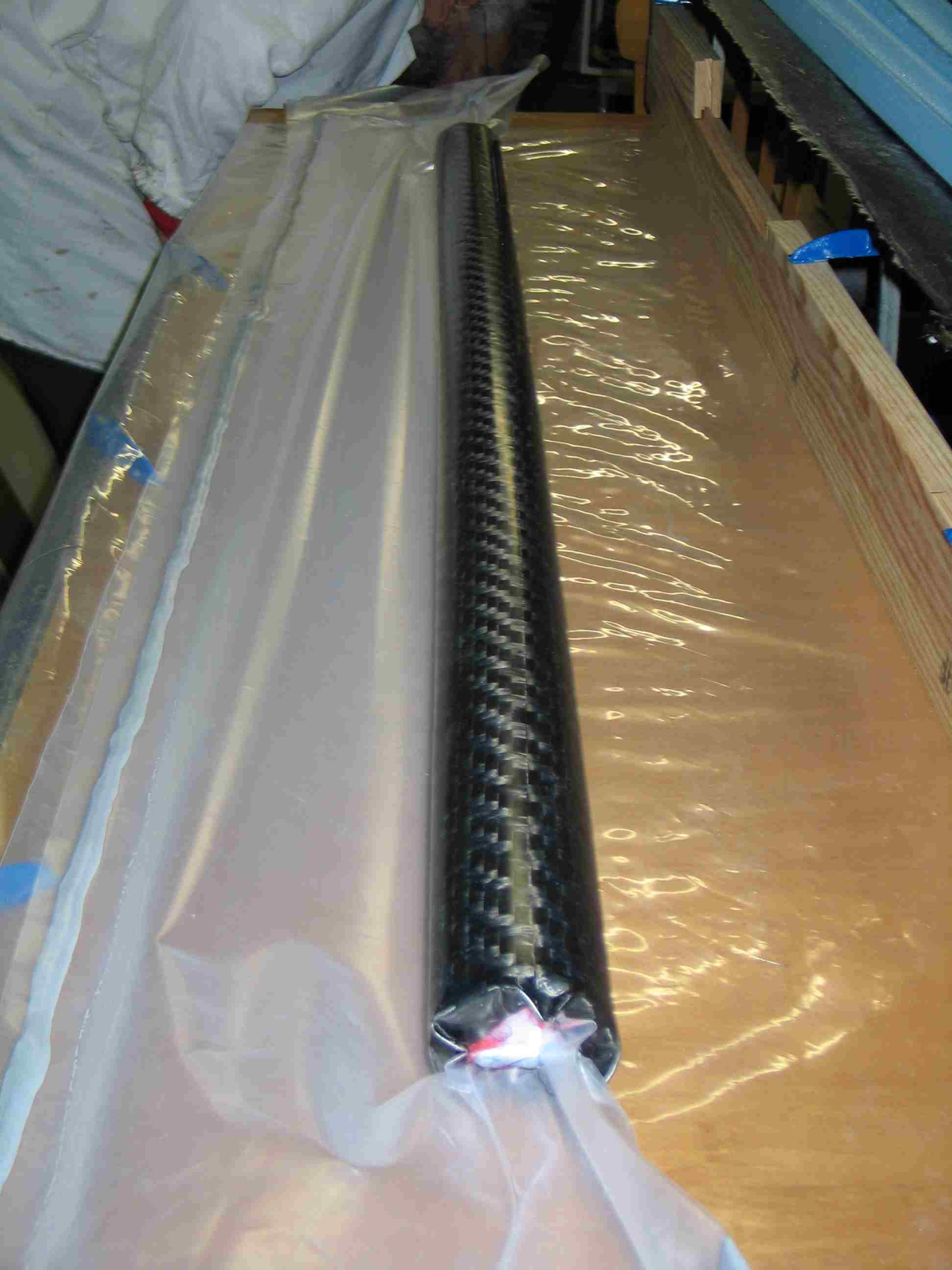

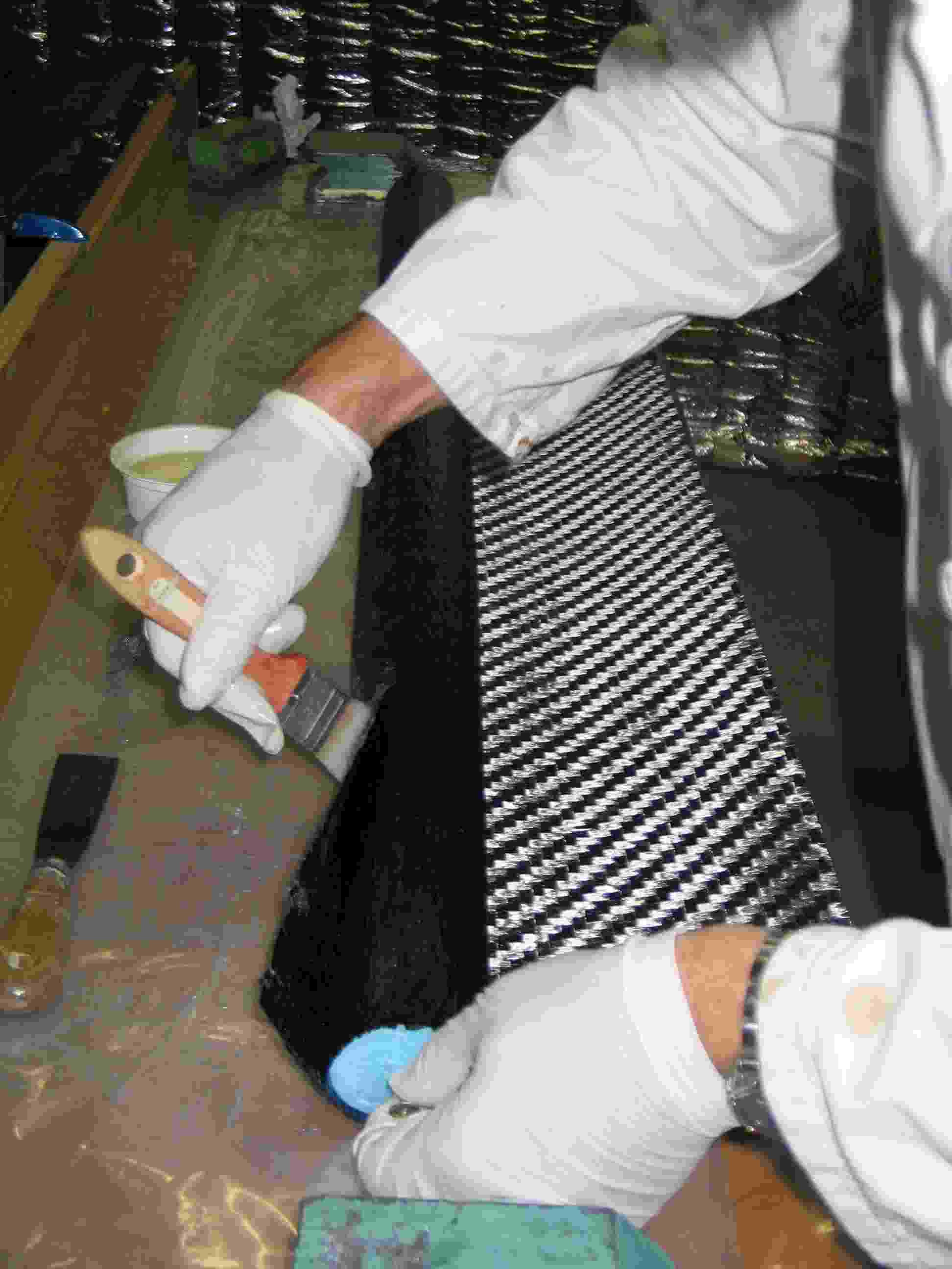

Je découpe le pain de polystyrène extrudé (Roofmat) avec un fil chaud. C'est comme je fais pour mes ailes de modèle réduit. La bonne température est atteinte quand il se crée des "cheveux d'ange" comme on peu le voir sur les demi coquilles. Les tubes sont en fait ovales. Je posterai une photo ce soir des gabarits de découpe. Je pense très franchement à faire mes foils avec le même principe.
Ces pains sont en suite entouré de 3 couches de tissé unidirectionnel (300gr) et d'une de tissus sergé 2x2 (300 gr) ref Sicomin UDC 300 pour le premier et C 455 avec voile PA 2 faces. Le résultat final (surface) est le brillant du plastique que j’utilise qui est une bâche un peu épaisse. Quantité de résine : 1,5 x le poids de carbonne. Il suffit après durcissement de poncer sur la longueur la résine qui vient se mettre entre les deux feuilles.
Je pense, si j’ai le retour d’information faire un système d’aspiration de la résine par le vide, ce qui m’éviterai d’avoir à passer la résine au pinceau sur les tissus avant de les enrouler et de chasser un maximum d’air. A suivre

19 years 9 months ago #55575 by Henri
Ce n'est pas si énorme que ça. Ce soir je suis monté sur un des tubes que j'ai fait il y a deux jour. il fait 1200mm de long et l'ovale 50 x60 mm. J'avais mis des plaques de roofmat de chaque coté distantes d'un métre. nous sommes tous les deux vivants et le tube n'a pas bronché. Il fait 743 gr. Les voilà avec les gabarits de découpe.

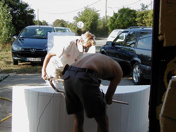

Comment as-tu fabriqué ton fil chaud ?
Comment as-tu démoulé ton roofmat ? A l'écétone ?
19 years 9 months ago #55638 by scoal
Replied by scoal on topic construction du Moth FRA 2023
Pour le fils chaud, une batterie branchée à un chargeur qui lui est branché sur le secteur, depuis la batterie on vien faire un montage avec des fils pour faire en sorte que le courant fasse surchauffer un fils dénudé...
Je sais pas si je suis claire... ???
Nous on avait fait ce système pour couper les bloque de mousse susceptible de faire la flottaison minimal en cas de "naufrage"...
Mais aussi pour faire de l'art ;D
Le problème, pour ici faire des tubes, c'est quand meme très hasardeux... Comme on peu le voir sur la 1ère photo le bloc sur le coté qui est face à nous n'est pas de haute précision, on voit bien que la surface n'est pas lisse. Après suivant la mousse je pense qu'il est possible de faire des gabaries comme les tiens henry pour ponsser au très fin et affiner le résultat.
19 years 9 months ago #55671 by erica
Replied by erica on topic construction du Moth FRA 2023
Le fil chaud est utilisé pour découper les ailes des modèles réduits d'avion et c'est très précis si les utilisateurs sont expérimentés et vu les photos des gabarits avec graduations, nous avons affire à un expert. Il suffit de poncer très legèrement le profil découpé pour avoir quelque chose de nickel. On peut aussi couper des profils n'ayant pas la mème corde sur toute la longueur. La seule contrainte est d'avoir des bords d'attaque et bord de fuite rectilignes. Pour des tubes on peut aussi faire du retreind. La longueur est limitée à la tension que l'on peut donner au fil et comme il est très chaud...
