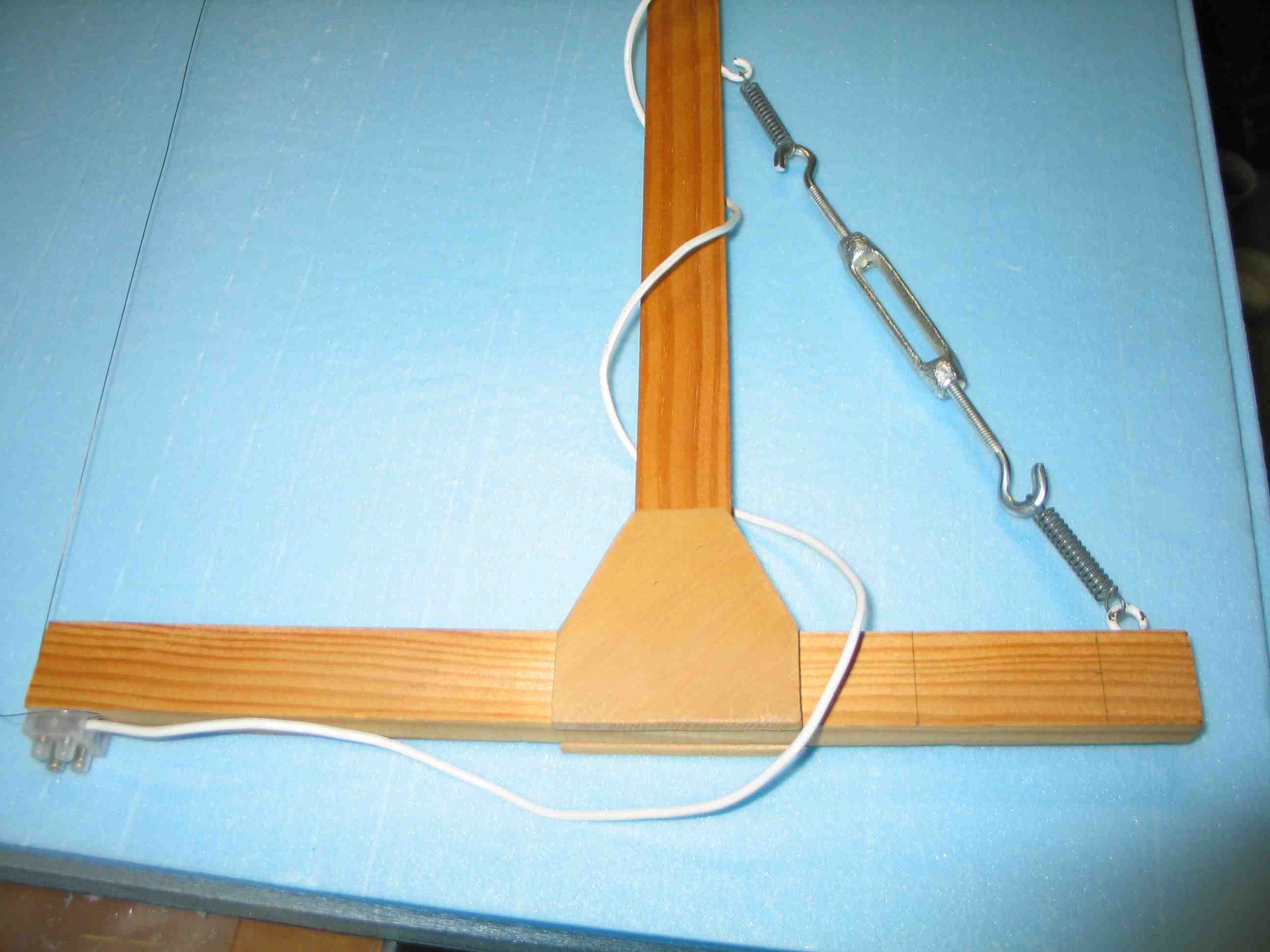

Comment as-tu fabriqué ton fil chaud ?
Comment as-tu démoulé ton roofmat ? A l'écétone ?

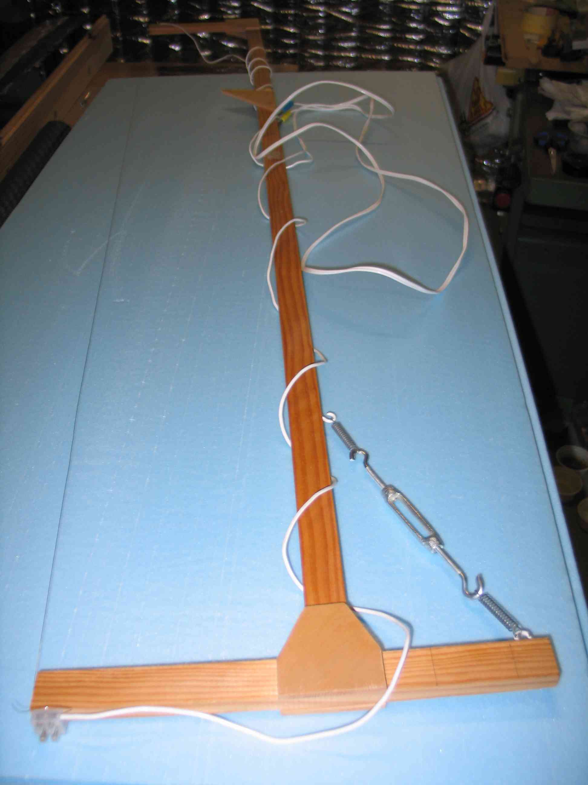

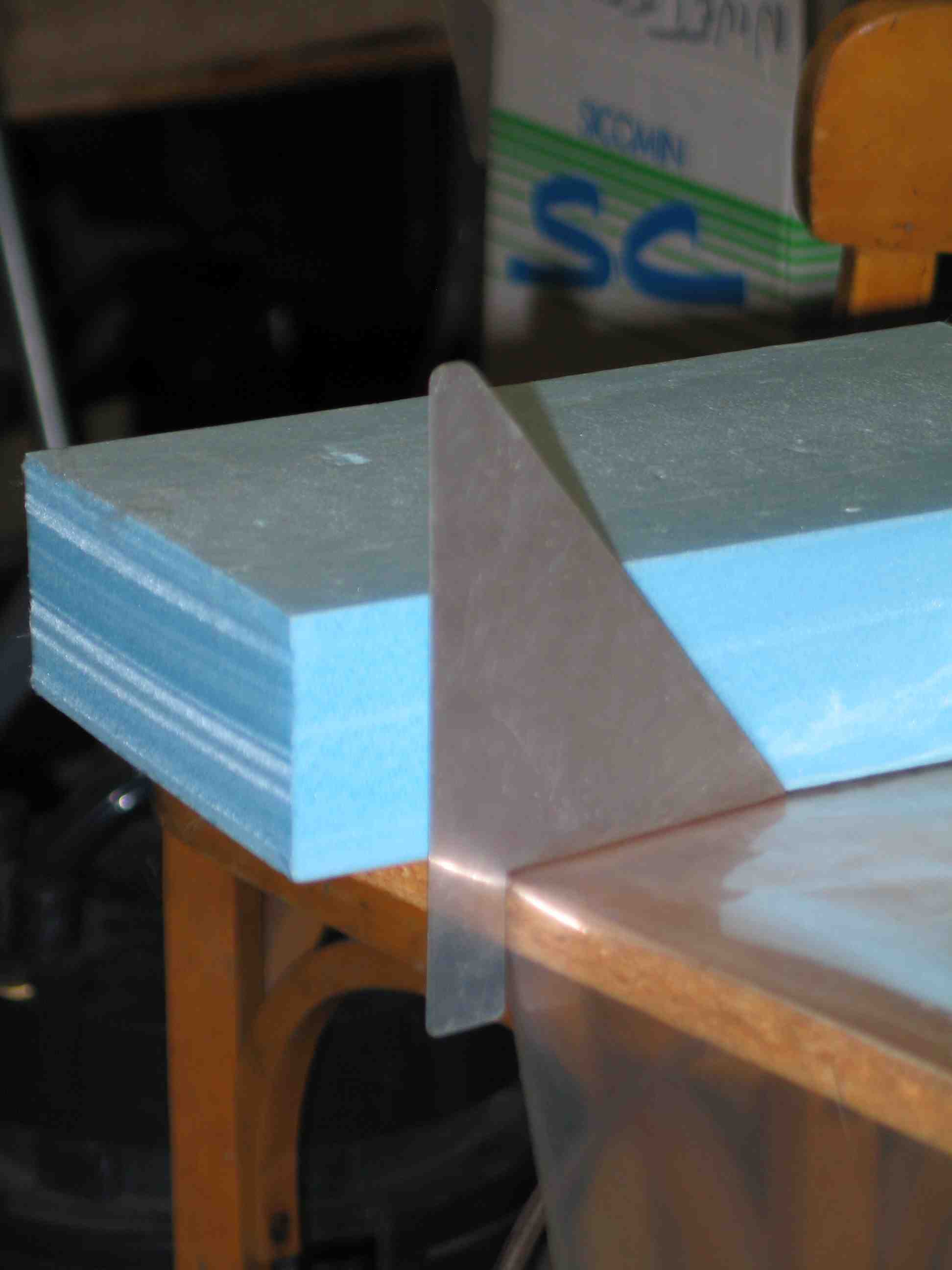

Le fil chaud est fait avec une "baguette" de pin. Un des bras est fixe et l'autre est articulé. Le ressort sert à récupérer l'élongation provoquée par la chaleur. Il est détendu quand je ne m'en sers pas. Il me permet découper sur 1,5 m de long. J'utilise une alimentation réglable car suivant la longueur de la découpe il faut ajuster la température de façon à voir à la surface de la découpe comme des cheveux d'ange. J'avais acheté ce fil il y a maintenant une bonne vingtaine d'année dans un magasin de modèle réduit qui lui n'a malheureusement pas survécu. (on achète tout en Kit de nos jours mon bon Roger) Je me sers aussi de deux équerres pour découper les pains de roof mat le plus à angle droit possible.

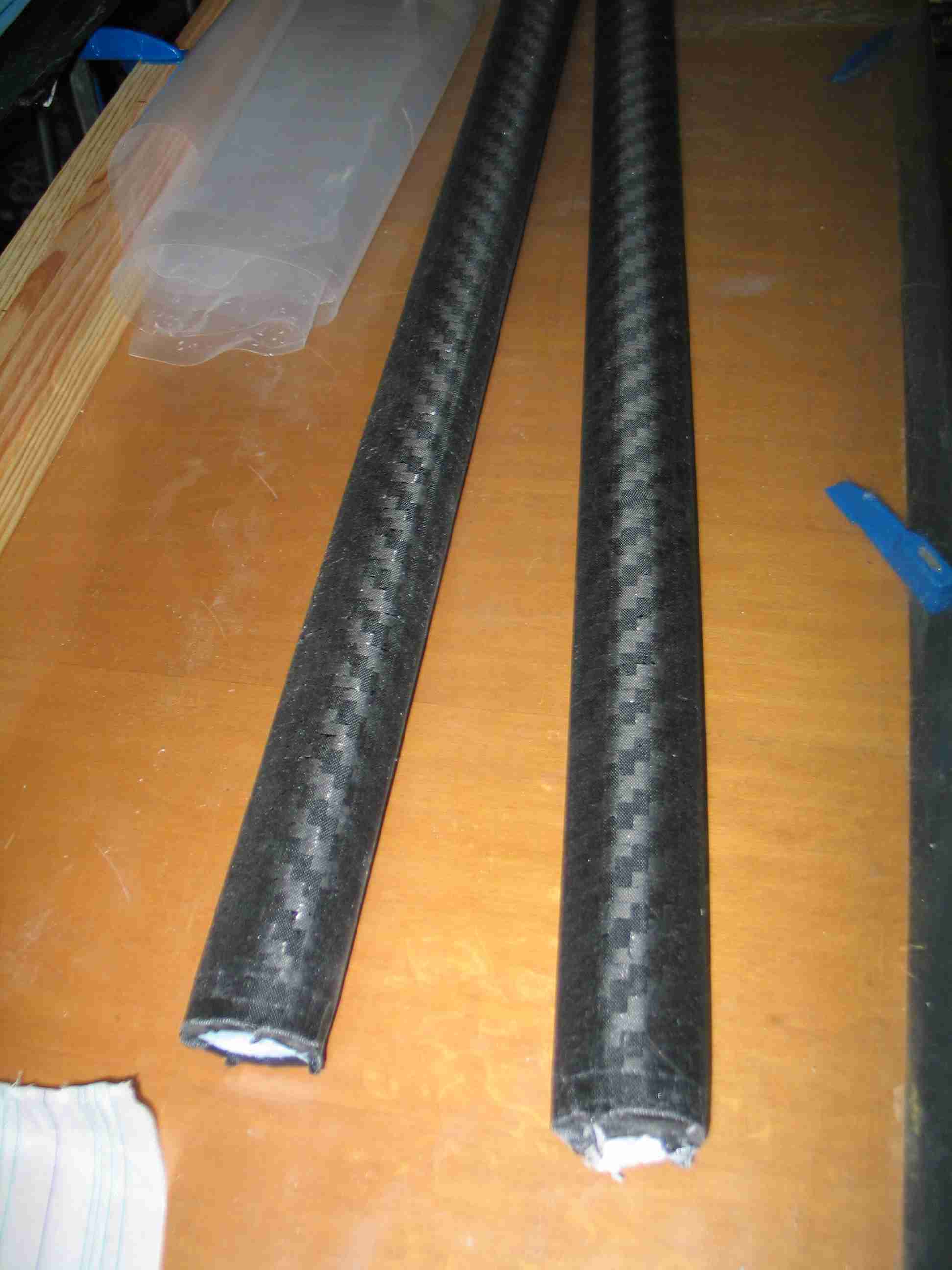

Pour le roof mat si tu veux le conservé dans les tubes, ce que je ferai car s'ils venaient à casser au moins ils flotteront, il suffit de mettre quelques cc d'acétone et d'attendre que cela sèche.
19 years 9 months ago #55804 by Henri
Replied by Henri on topic construction du Moth FRA 2023

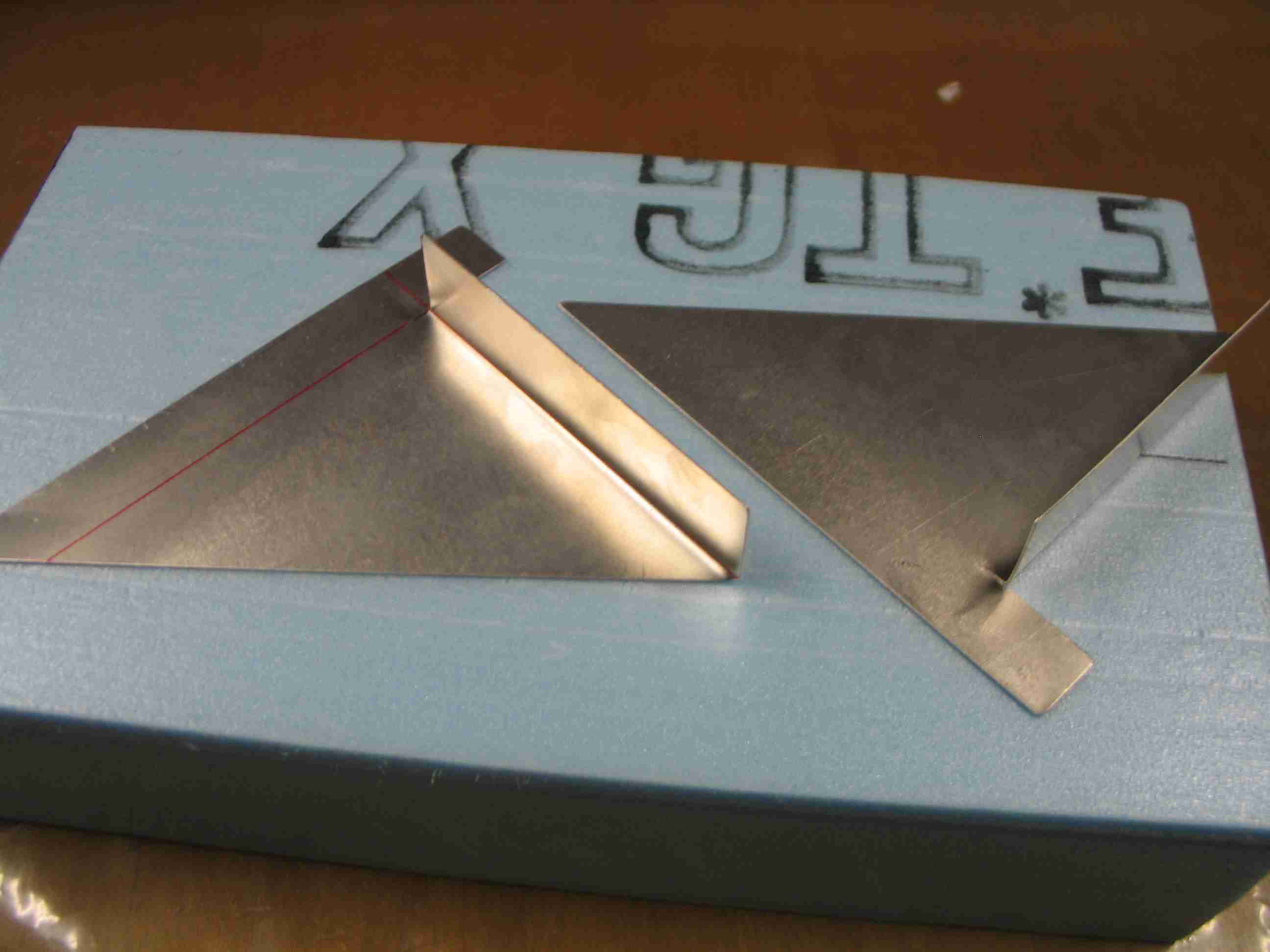

Les équerres: une droite, une gauche découpée dans de l'Alu le plus fin possible pour ne pas refroidir le fil chaud au contact ce qui provoque de grosses bavures et une surface ondulée de la découpe.

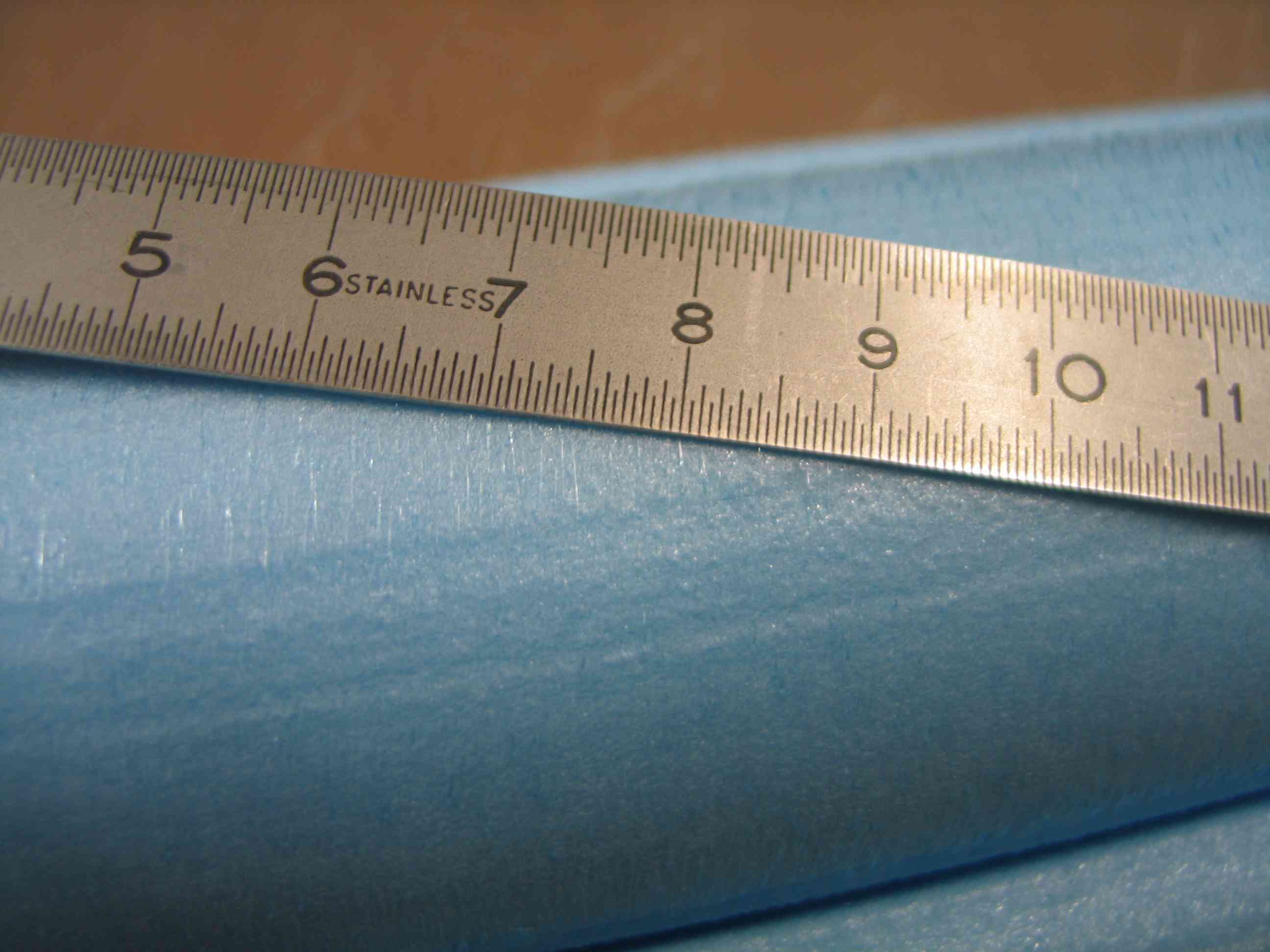

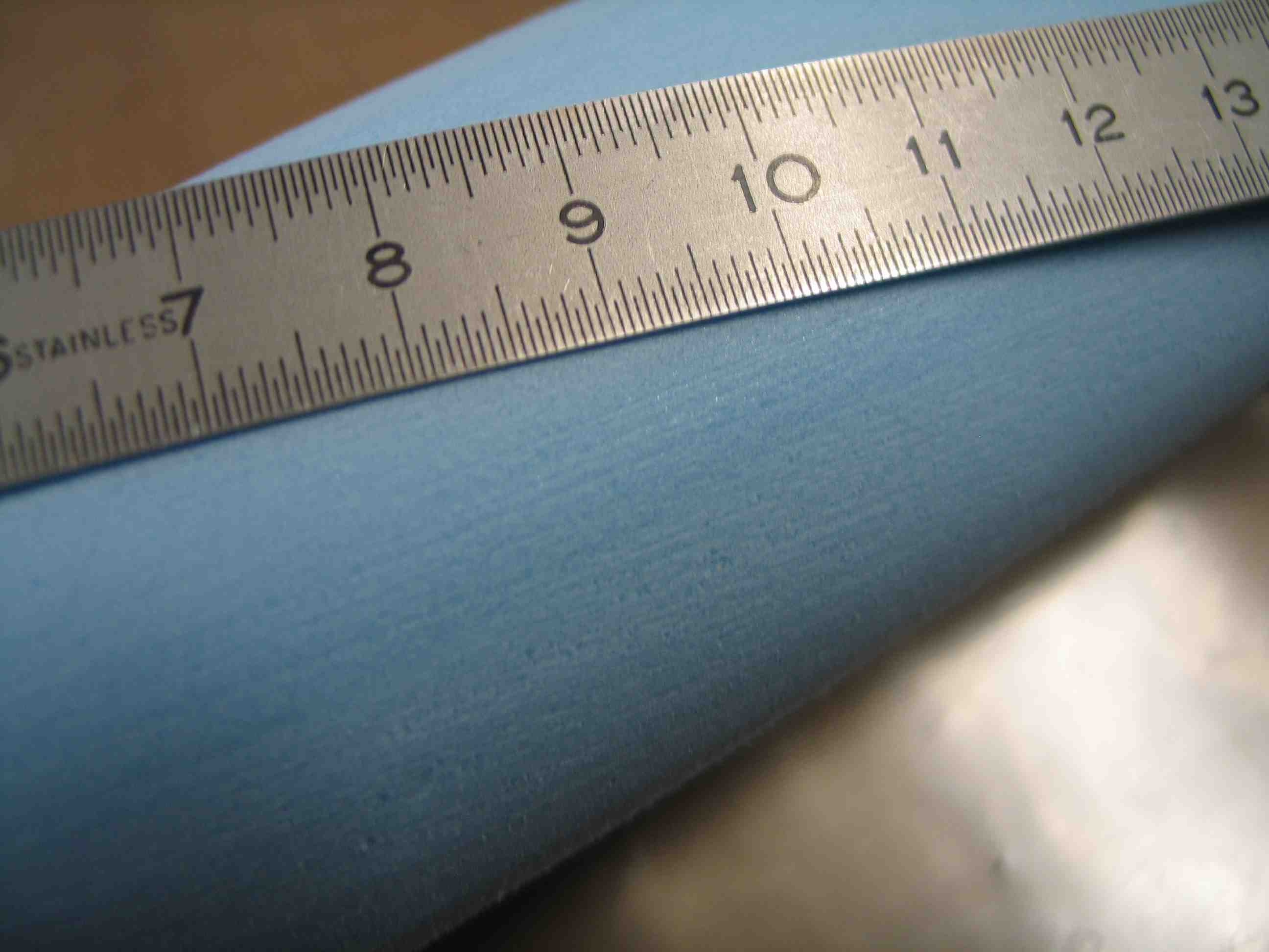

Sur la découpe avant ponçage on peut voir les "cheveux" d'anges qu'il faut poncer avant de résiner le tout et enfin les deux derniers tubes. 90 cm x40 mm x50mm 703gr.
J'ai commandé un nouveau type de résine chez Sicomin (surf clear). J'ai ici utilisé du tissu d'arrachage qui laisse un dépoli mais qui permet d'atténuer considérablement la petite bavure qui se faisait à la jonction du plastique et que je fais maintenant sauter au cutter au lieu de poncer. Suite à la réception du colis.

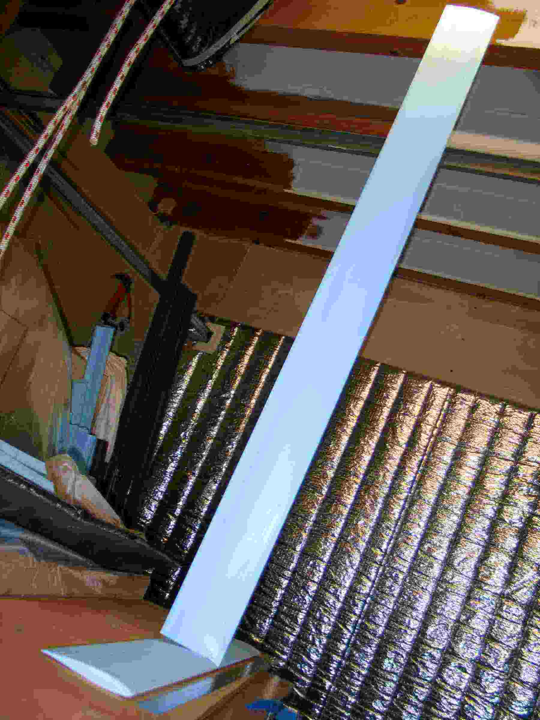

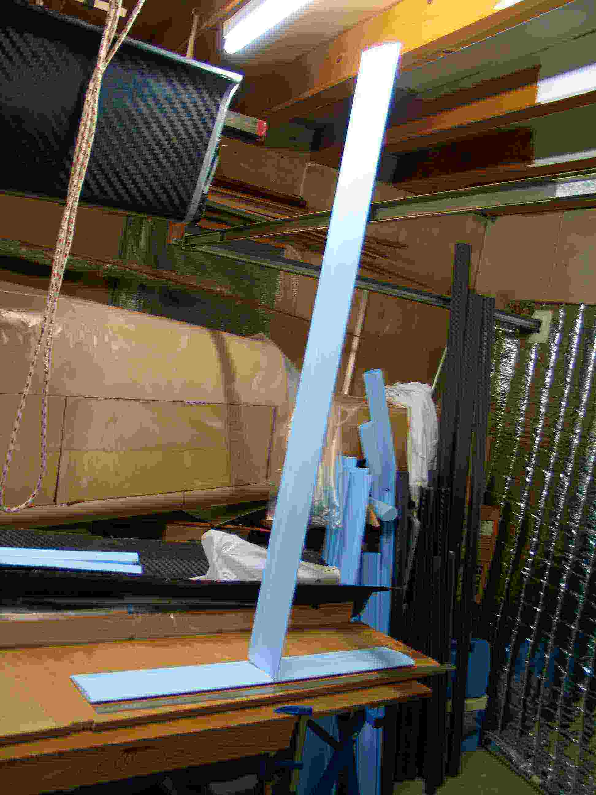

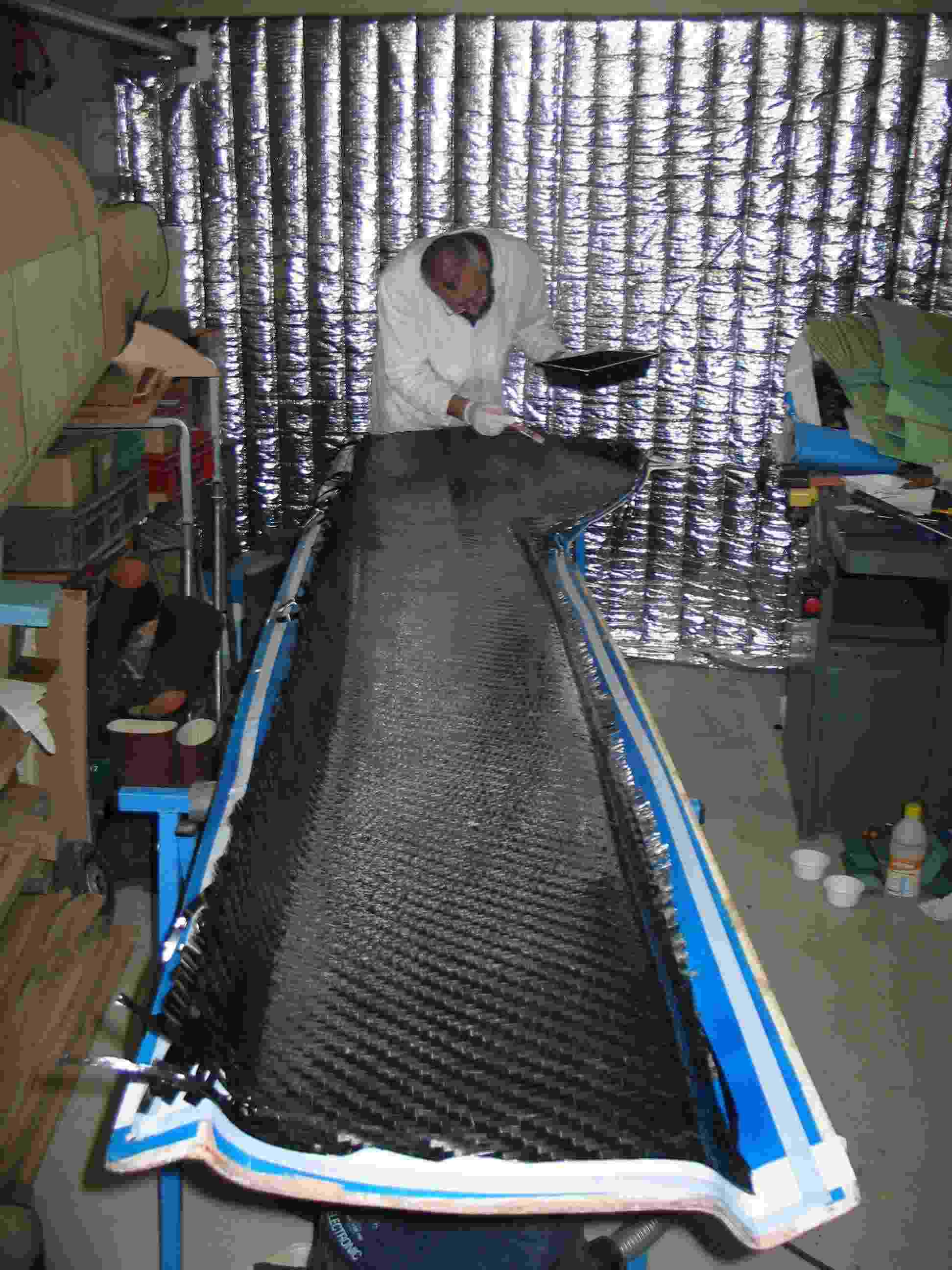

Le moi de février est maintenant passé. Tous les tubes et la bome sont finis. La construction a été interrompue par la fabrication de deux planches de Kite. Je me lance maintenant dans les foils. J'ai prévu un seul moule. Le safran sera coupé à la demande. Voilà ce que ça donne avant moulage.

Pour le moment je partirai sur 300gr à 45 ext, 900gr uni, 300gr à45. La jonction sera renforcée avec 2 équerres en Alu recouverte de fibre de verre. Le tout moulé sous vide.
