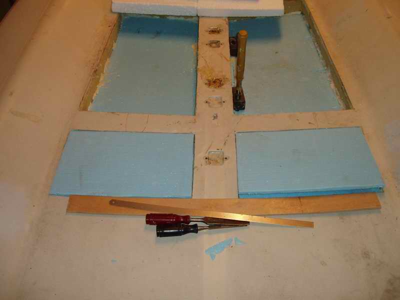

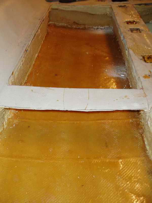

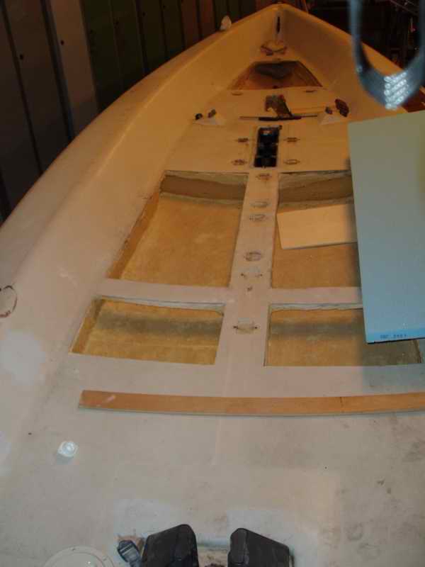

19 years 8 months ago #57557 by Steph
Replied by Steph on topic rénovation d'un wizz
STOOOOOP !!!
Tu va perdre ton temps, ton énergie de l'argent et tout ce qui va avec.
Crois en mon expérience (les photos ci-dessous...)
Tu enlève tout, mais la fibre est également une éponge. La coque se ramoli, tu ne fais rien de bien.
j'ai récuperé une coque + récente et hop 40 kg de gagné !!
Ouvre si tu veux t'amuser, mais pas dans l'idée de pouvoir naviguer à nouveau avec.
