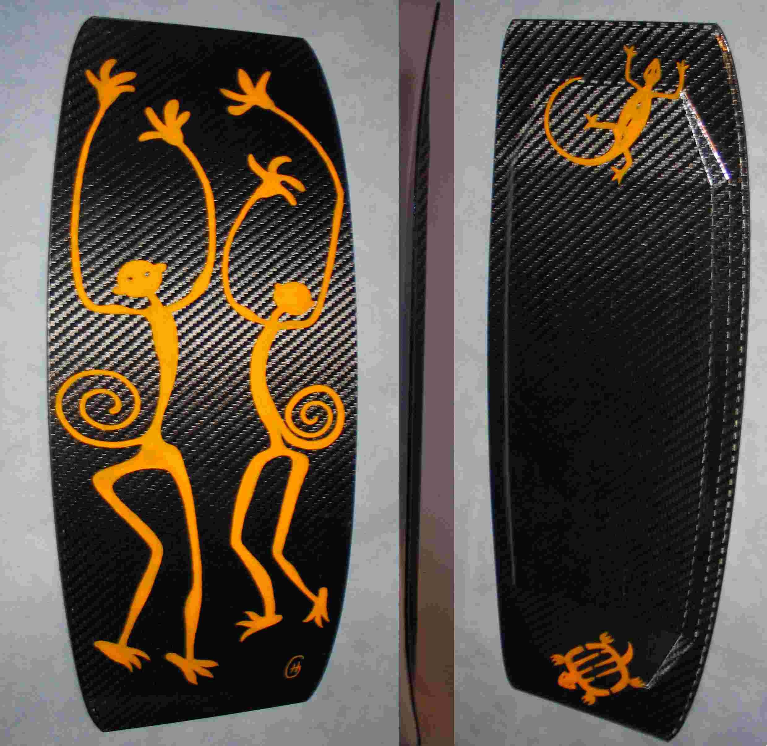

19 years 8 months ago #57377 by Henri
Replied by Henri on topic Finition pièces carbones
Voilà la planche finie avec cette résine. Il faut la passer en deux fois un peu comme un vernis car en une seule cela a tendance à s'agglutiner dans les creux et à fuir les arrêtes.
19 years 8 months ago #57378 by guytoon
Replied by guytoon on topic Finition pièces carbones
Joli !
L'autocollant est sous le vernis ou au dessus ?
19 years 8 months ago #57380 by Henri
Ce n'est pas un autocollant, c'est de la peinture faite avec des pigments naturels (Pébéo) comme ils disaient dans le magasin et de la résine. C'est sous la résine. La prochaine fois ce sera un mat de verre trés fin et découpé de façon à l'inclure dés le moulage, ce qui sera 100 fois mieux.
