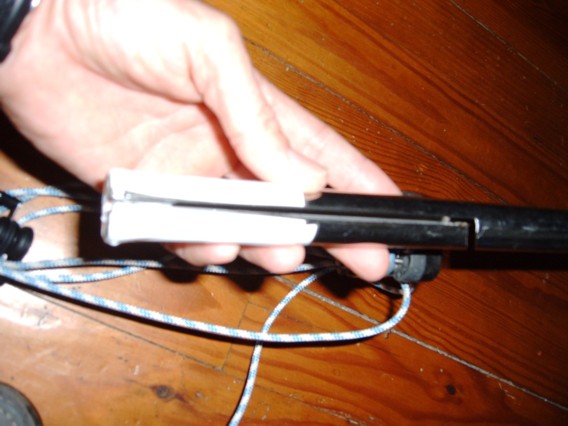

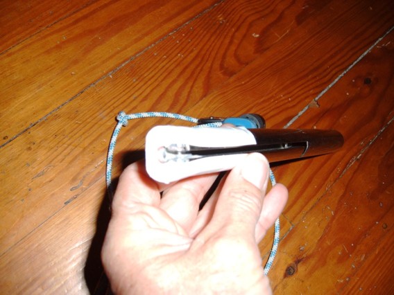

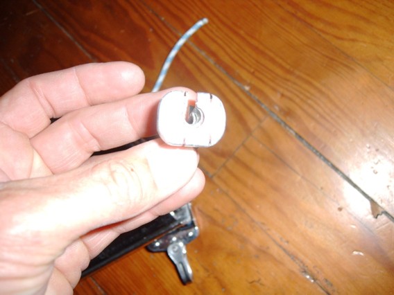

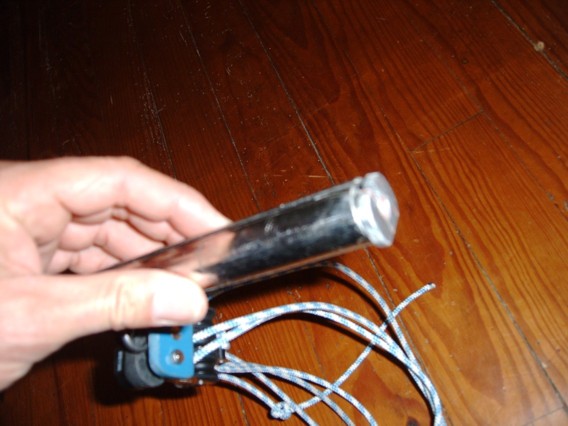

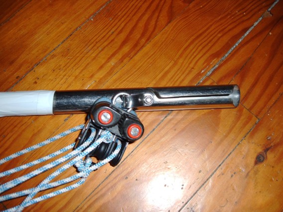

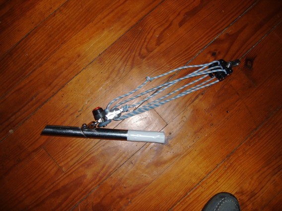

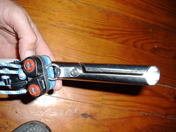

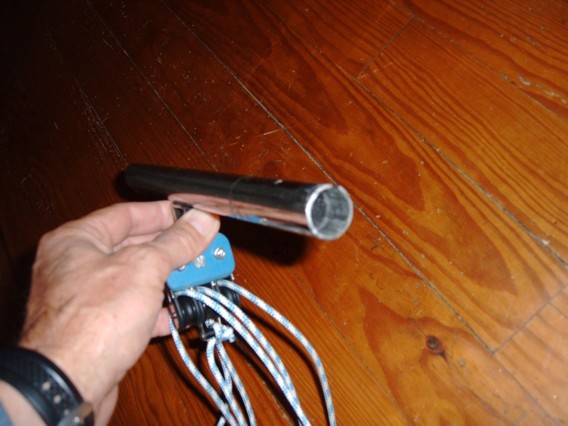

;)merci pour l'info .Je me permet de préciser que ce montage permet de tendre l'étai d' un 29er sans tirer sur les cables de trapèze.
19 years 4 months ago #62071 by le planchou
Replied by le planchou on topic tendeur
C'est une pièce d'origine, ou une fabrication maison?

sinon, il est possible de se fournir ici : www.ruleone.co.uk/boatbreaker_shop.html
19 years 6 days ago #67254 by le planchou
pour 1 mètre de tube dia 33.7mm (inox poli, qualité accastillage): 50¤ TTC
Si on fait des longueurs de 33cm, ça fait 16.50¤ la pièce.
Si 2 nineristes sont preneurs, j'achète/ je fais couper/ je livre à Granville ou Hourtin.

D'autant plus que l'accastillage du tube peut très bien se faire en Wichard de base: 2 triple-poulies+taquet= 35¤
ça fait 50¤ le tendeur complet 8)
Enfin bref, manifestez-vous, le tube est dispo mais la facturation se fait pour un minimum de 1m.

D'ailleurs, Alain, peux-tu me préciser le diamètre et la longueur de ton tube ? (Je parle du tendeur :-X )

OK.
Le diamètre, ça serait bien du 25mm ?

Je me permets de ressortir ce topic, mais phil pourrais-je savoir ou tu trouve 2 poulies triples qui tiennent la charge (sur le B14 c'est environ 260kg) pour 35 ¤ ???

Ici
à mon avis ca tient 260 kg

Je ne pense pas que ce soit le bon matériel pour un boatbreaker. :-\ Il faut quand même de la poulie à billes, sauf si tu aimes t'exploser les mains avant d'aller naviguer... ::)

Je pense aussi que des poulies à bille s'est préférable, mais cela ne me dit pas ou chercher ::)

Je me suis servi de ce genre de poulie en planche pour étarquer les voiles et j'ai toujours trouvé ca super. Je me disais qu'un boatbreaker, ca devait ressembler comme usage.

billes en inox de preference... ::)
J'ai utilisé celles-ci
1 triple pour le bas, avec un maillon à vis
1 triple avec coinceur en haut, avec un mousqueton
charge de travail 400kg.
Pour la tension du twenty, ça s'obtient sans trop forcer, avec un bout de 5mm.
