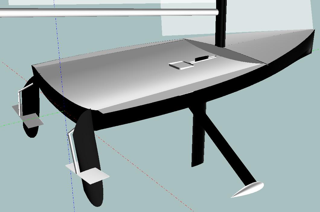

Slt
A vrai dire c'est un petit prototype de 3.75m sur 1.70m mais qui n'est pas du tout un skiff! en effet j'ain un mat d'hobbie cat 16 coupé a 6m et des voiles one design donc je compte faire une coque pour les utiliser. MAis vue le poid du mat se serait plutôt un bateau du type open 500 qu'un i14! voila un aperçu en 3d ( je n'ai que 19ans)

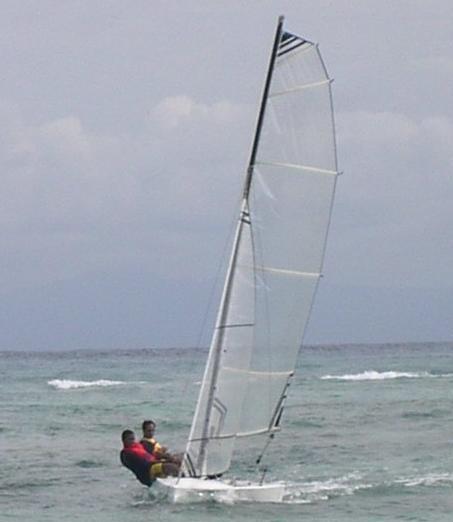

Replied by administrator on topic Construction en sandwich mousse polyester
Je sais mais je l'ai déja il faut bien l'utiliser! et je ne roule pas sur l'or mon budget est très réduit. J'ai réussi à faire l'année dernière un bateau du même type sur mes propres avec un mat d'hobbie 14 et je n'ai pas du tout été déçu du résultat. C'est une autre philosophie moi jpréfère naviguer lentement sur mon bteau que vite sur celui d'un autre voici une photo du bateau (il ma couté 500¤ voile et mat compris)
