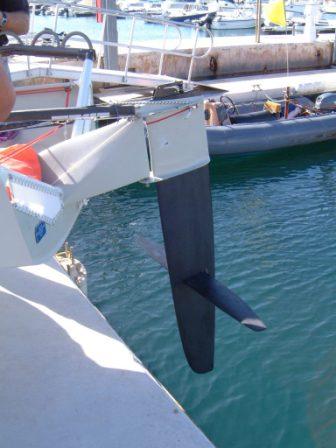

ayant deja raclé par deux fois mon bo safran fixe sur la cale du CNBPP, j'envisage de passer à un systeme de safran plus simple a utiliser , au moins pour les sorties d'entrainement.
entre un safran relevable classique (type RS800) et un safran a cassette, je pense opter pour le second
en passant en Boatshop samedi dernier, j'ai vu qu'une lame de forty devrait faire l'affaire (profondeur, surface et profil proche de ceux de mon safran actuel)
par contre , vu la configuration de mon canote (tableau arriere fermé) la cassette de forty (celle en fibre) ne pourra convenir.
Je pense donc construire moi meme la cassette
quelles sont les meilleures options techniques ?
- fibre : charbon ou verre
- resine : polyester ou epoxy
- sandwich ou simple moulage de tissus
- femelots : rapportés ou moulés dans la cassette elle meme
- interieur de la cassette : moquette, teflon, sangle
- barre : sur la lame ou sur la cassette
- fournisseur de la barre carbone (40mm à peu pres)
- foil ou pas? ;)

Je ne saurais te dire ce qui est mieux mais je peux te dire ce que j'ai fais et qui semble tenir sur mon bateau :
Ma cassette a été moulée sur le safran avec une fine épaisseur pour qu'il s'enfile.
2 plis de 0/90 carbone aramide 200 g/m² (1 ) l'intérieur, l'autre à l'extérieur)
1 pli d'UD carbone 300g/m²
1 plis de carbone 0/90 200 g/m²
Pour les femelots j'ai mis 10 plis d'UD en haut et en bas de la cassette.
Ma barre est faite maison et s'encastre dans la cassette. J'ai moulé sur un tube PVC de 40 mm avec pas mal de plis UD et équilibré.
Dans tous les cas résine epoxy, pas de sandwitch.
Dans mon cas mais c'est pas top : pas de teflon ni rien à l'intérieur, ca ne passe pas :P

19 years 4 months ago #62027 by yabsinthe
Replied by yabsinthe on topic Safran a cassette
j'ai franchi la premiere etape de mon projet de safran à cassette :
- achat d'une lame de safran de forty et sa cassette+barre charbon d'occase.
a premiere vue je vais devoir rallonger un peu la cassette pour pouvoir y greffer le logement de la future barre qui passe au dessus de mon tableau arriere, alors que celle du forty se greffe au milieu de la cassette
par contre la barre actuelle est trop courte et conique, je ne vais donc pas pouvoir l'utiliser . de plus elle a deja été cassée et réparée par le précédent utilisateur.
j'hesite maintenant entre utiliser une simple barre alu ou acheter/me fabriquer une barre carbone sur-mesure.
Quelle est la meilleure technique pour construire une barre carbone "maison" d'environ 30 mm de diametre et longue d'1m20 environ ??
PS : des photos viendront ASAP
