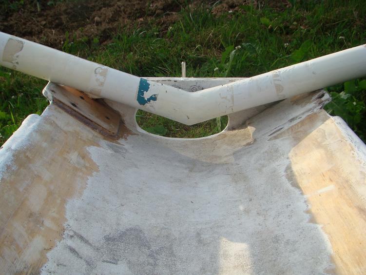

17 years 4 months ago #93850 by dom
Replied by dom on topic Re:construction moth int
Premières heures de travail sur le moth...
Ponçage de la coque
J'ai aussi virer les morceaux de CP qui servaient de portées pour les ailes.
J'ai commencé à poncer les jonctions des tubes des ailes et le safran pour enlever cette horrible peinture orange fluo....
Maintenant il me faut de la résine (celle qui me restait est morte...) et de la toile.
Photos à suivre

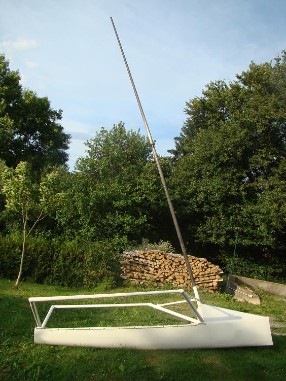

17 years 4 months ago #93864 by dom
Comme promis :
17 years 4 months ago #93865 by dom
Bon, maintenant ca devrait le faire :

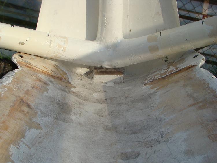

17 years 4 months ago #93866 by dom
le pied de mat avec les portées des ailes à refaire :
17 years 4 months ago #93867 by dom
Idem à l'arrière :
