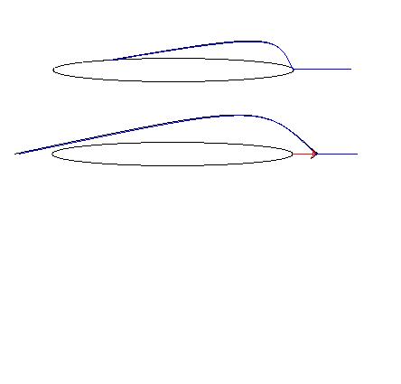

La réponse à ta question est difficile.
La finition de la coque a une influence importante sur la « couche limite » (la fine couche d’eau en contact avec la carène) : plus elle est lisse, plus la couche limite va se maintenir en régime « laminaire » (le « contraire » de laminaire étant « turbulent »).
Il y a des bouquins entiers sur les concepts de laminaire et turbulent, mais ce qui nous intéresse est le suivant :
1) la couche limite laminaire crée moins de « résistance d’écoulement » par rapport à la « turbulente » : donc à parité de surface mouillée, un écoulement laminaire serait préférable par rapport à un turbulent.
2) la couche limite turbulente se détache moins facilement de la coque qu’une couche laminaire. Le détachement de la couche limite crée une autre forme de résistance « de forme », et bien sur plus le détachement est proche de l’avant du bateau, plus cette résistance est importante
Pour résumer : si tu pouvais avoir du laminaire partout, ce serait super => donc carène lisse. Par contre la plus petite perturbation peut engendrer le décollement de la couche limite laminaire => donc carène en « peau de requin »
Je ne crois pas qu’il y ait une réponse définitive (le deux approches ont été essayé, sur des bateaux mais aussi sur les avions…). Ca dépend aussi de la plage de vitesse à laquelle navigue un bateau : en régime de « displacement » le laminaire est théoriquement mieux (retarde l’apparition de l’augmentation de la résistance de forme – vitesse de carène…), en régime de planning je crois que c’est plutôt l’inverse…
Pour terminer, je crois avoir lu sur le site Bethwaite ou similaire que le prototype de la carène du 29er avait une peau rugueuse (c’était en bois je crois) et le essais tractés derrière un bateau moteur montraient l’apparition prématuré de la résistance de forme, chose qui n’avait plus lieu d’etre avec la carène définitive en fibre de verre polie (gain de 6-10% dans cette plage de vitesse si mes souvenirs sont bons). Je n’arrive plus à retrouver l’article, si vous l’avez ça m’intéresse….
