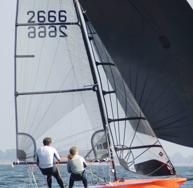

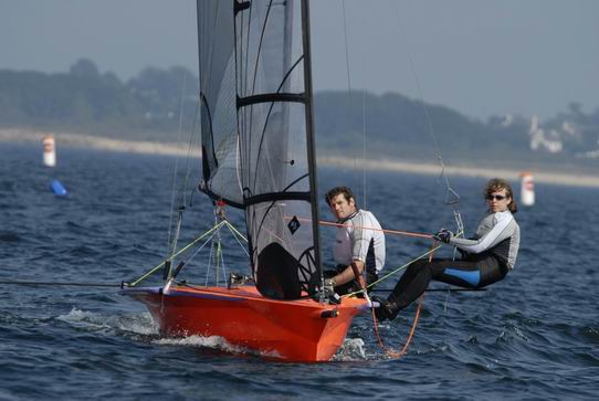

Salut, désolé.Je suis actuellement en déplacement et donc je ne regarde pas régulièrement mail. Pour le foc on as juste besoin des cotes de ta corne et de savoir si on peut faire un recouvrement sans que cela ne gène le passage du foc. Les photos pour plus de compréhension
19 years 1 month ago #68167
by lolo
Replied by lolo on topic foc cherub
Je crois que la corne fait 15cm. En revanche elle ne recouvre pas le mat à ce niveau (sinon ça passerait pas dans les virements) Le recouvrement maximal se fait entre le milieu et le 1/4 sup de la chute il me semble. En valeur de recouvrement, tu vas être limité par tes barres de fleches (tout dépend donc de leur position / angulation, et de combien rentre le foc...)
19 years 1 month ago #68177
by guytoon
Replied by guytoon on topic foc cherub
Le miens doit avoir une corne plus importante ou le foc est plus haut ou la corne est plus haute car ca touche franchement.
Je n'ai par contre jamais eu de soucis dans des virements même dans la pétole.
19 years 1 month ago #68195
by lolo
ben non, ta corne ne touche pas non plus:
www.breizhskiff.com/galerie/displayimage.php?album=90&pos=8
19 years 1 month ago #68202
by guytoon
T'as raison c'est pas la corne mais la chute juste en dessous avec un recouvrement relativement important dans les haut.
