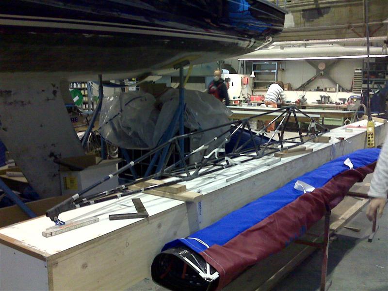

18 years 9 months ago #70976 by pchanez
Je suis passe chez MB Travaux Composites ce matin (pour deposer une GV pour AET) et j'ai pu admirer la nouvelle bome que Thomas (le proprio d'AET, le 18' foile) a commande ... ce gars est malade !!
Ca pese rien (1 - 2 kg a l'oeil) ... cet apres-midi, ils font des tests de charges pour voir si ca tient
La photo n'est super bonne mais bon ... pour vous donner une reference, la bome fait 3.50 m de long ...

Ca doit pas laisser beaucoup de place pour passer sous la bôme ça? :-\
A moins de passer à travers. ???
C'est bon pour toi Patrick, ça fait une manche où il devra finir derrière (le temps de retourner rechercher son ancienne bôme). :-\ ;)
18 years 9 months ago #70992 by pchanez
Replied by pchanez on topic Nouvelle bome pour 18'
Il la montera un peu ... il a surement bien assez de puissance

Poids du film qui recouvre le tout? (J'imagine qu'il faudra un truc épais pour pas le detruire la première minute)
Poids d'une bonne bôme carbone "classique"?(3.5Kg j'imagine? nue s'entend)
(A quel force de vent la perte en bache est-elle negligeable?)
bel effort (IMHO)
18 years 9 months ago #70994 by pchanez
Connaissant Thomas, il va naviguer comme ca ... on gagne 3 a 4 kg par rapport a une bome standard en charbon ... je ne sais pas si ca en vaut la chandelle ::)
18 years 9 months ago #70995 by val
Replied by val on topic Nouvelle bome pour 18'
3Kg?
j'aurais dit 1Kg500 à tout casser...
c'est pas mal pour le poids.
Il va naviguer sans recouper la GV, mais il va quand même recouvrir le tout d'un film?
(edit: il serait interressant de connaitre le type de plastique utilisé, En avion modèle réduit il y a ce film thermobidule pour les ailes..mais j'imagine que c'est bien tro fragile pour les brutes du 18 piedes ;))

18 years 9 months ago #71004 by guytoon
Replied by guytoon on topic Nouvelle bome pour 18'
Et il tire ou le Hale Bas ?
Ca risque de faire un peu mal en traction sur des tubes.
18 years 9 months ago #71005 by pchanez
A l'oeil je dirais sur le premier embranchement (depuis la droite) ...
18 years 9 months ago #71009 by LarDon
Replied by LarDon on topic Nouvelle bome pour 18'
A remarquer que la bome est à l'envers ;)
18 years 9 months ago #71015 by Arthur
Replied by Arthur on topic Nouvelle bome pour 18'
il me semble que les tubes en carbone tiennent bien en traction, mais qui'ils ont plus de mal en compression.
Ceci dit joli boulot.
en mettant un film ca doit pouvoir faire un moth :D
18 years 9 months ago #71016 by administrator
pour info
sur le bateau des chinois lors de la derniére coupe(ex le defi ) la bome fesais 90 kg, elle étais faites en sandwich nomex , superbemment réaliser, tout les matins nous étions quatre pour la mettre en place.
Nos voisins de base Mascalzone, eux avaient une bome tubulaire sur le meme principe que celle de patrick, mais eux-ils étaient 2 a une seule mains. fialemment, lors d'une soirée arosée avec d'autres naviguants nous avons apris qu'elle pesait 36,500 kg équipé, vérin de bordure er poulie de bout de bome.
40 kg environ pour celle de Areva
alors pourquoi pas en 18'
mikl

18 years 9 months ago #71029 by administrator
il y avait aussi les tangon, les notre pesés 37 kg pour le plus léger, construit en monolityque, tres belle piece. mais malheuresement les autres avaient des tangons triangulaire fait en sandwich nomex qui pesés 18 kg.
tout ça c'est ce que n'avionspas dans le bulbe, au final on pense qu'il y avait une difference de 250KG, certes sur un 18' il n'y a pas de plomb mais le faite d'avoir un bateau plus léger et un avec u centre de gravité plus bas c'est mieux
