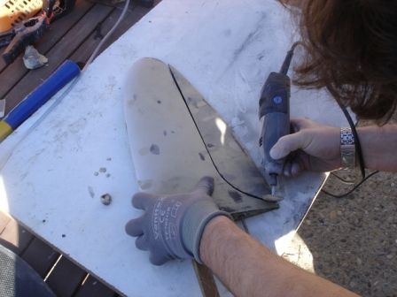

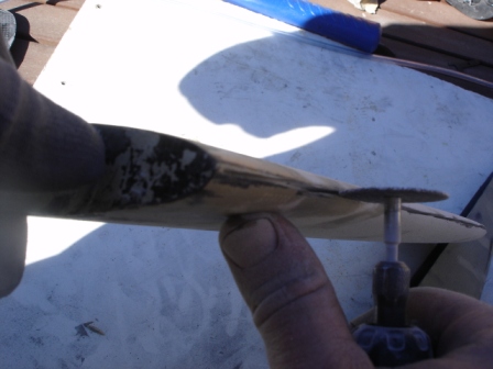

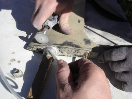

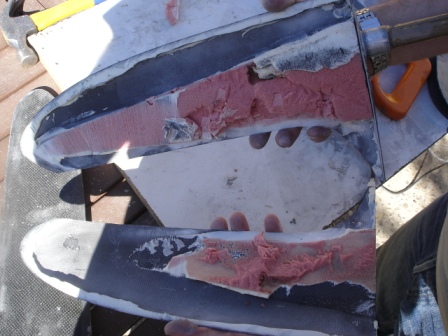

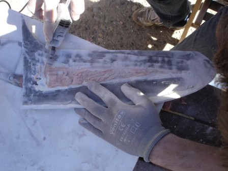

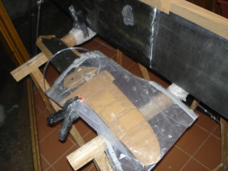

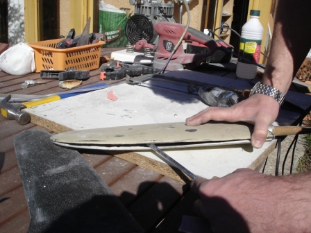

j'ai acheté mango avec un foil mobil (seul le foil s'oriente, pas le safran), le probleme c'est qu'il est tres epais et tres volumineux, bref une grosse trainée en perspective.

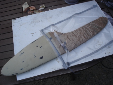

au debut on voulais tout refaire mais le systeme est compliqué à refaire car tout doit pouvoir se demonter. Lolo a eu l'idée de les modifier: les ouvrir, grater, garder l'axe et recoller le tout sous vide en compressant le tout mais pas trop.
ce qui est drole c'est que le foil etait quasiment vide!
des photos pour mieux comprendre......
18 years 6 months ago #74635 by Frederic T
on s'croirait chez l'dentiste! ;D ;)

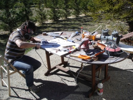

18 years 6 months ago #74636 by Frederic T
18 years 6 months ago #74637 by Frederic T
pas besoin d'garage dans l'sud!
18 years 6 months ago #74638 by Frederic T
et voilà!
18 years 6 months ago #74639 by guytoon
Well done
Yapuka faire l'autre moitié ;D ;D ;D ;D
18 years 6 months ago #74640 by Frederic T
Attention la derniere photo est en fait la premiere! regarde bien l'avant derniere ;)

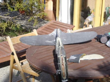

18 years 6 months ago #74649 by Fréd
C'est un effet des photos où les foils sont bien un peu plus courts que ceux de Ghislain... ??? ::) :P ;D
18 years 6 months ago #74659 by Frederic T
oui en effet il est plus court, mais plus large. Certain parle d'une surface mini pour avoir un ratio trainée/efficacité interessant; apparement on en est assez proche.
On vera ca au DER ;)

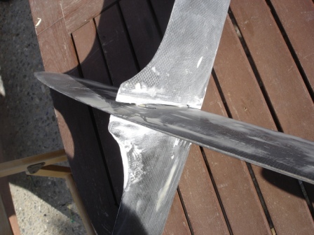

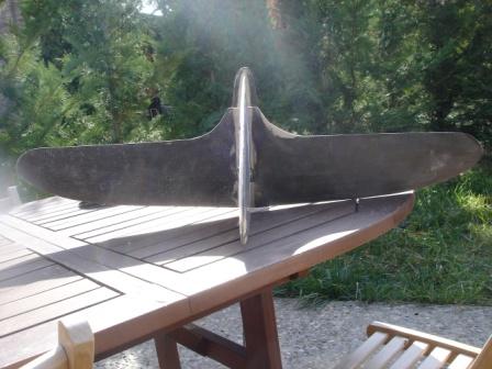

18 years 6 months ago #75305 by Frederic T
pour en revenir au foil...
18 years 6 months ago #75307 by Fréd
Très beau ! :o ::) :-\
