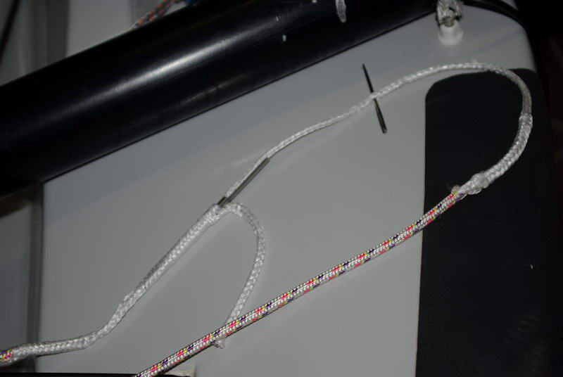

J'aimerais équiper le RS 600 d'une drisse de hâle-bas en continu,
afin d'éviter de me retrouver en limite de réglage sur un bord.
J'ai essayé de faire une épissure avec un morceau de drisse identique
- à ma droite, la drisse composée d'une âme (qui s'effiloche et qui glisse)
recouverte d'une tresse assez serrée.
- à ma gauche, de la tresse creuse
que je comptais utiliser pour relier les 2 extrémités de la drisse
- Aiguille creuse, paire de ciseaux, scotch ...
Mes premiers essais ne sont pas convaincants.

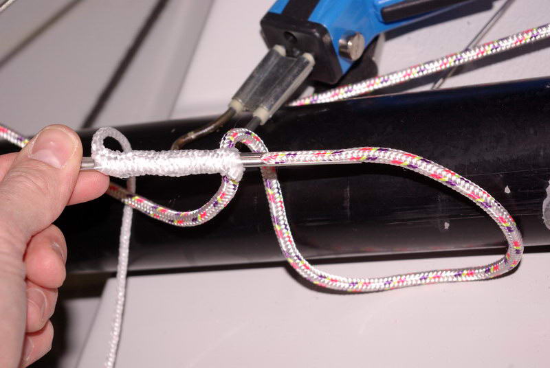

18 years 6 months ago #74720 by flebas
C'est ici :
www.rs-association.com/docs/tuning/splicing%20guide.pdf
Il faut du bout Excel Racing (celui avec une âme en Dyneema) de 5 mm.

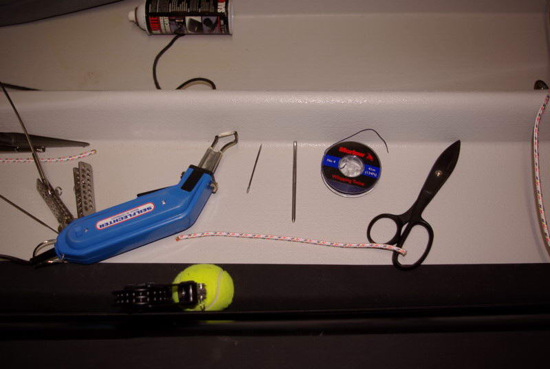

18 years 6 months ago #74731 by benoitf
Ah bin oui,
il me manquait la balle de tennis et le fer à brûler, c'est pour ça ... ;)
18 years 6 months ago #74747 by Ludovic Collin
J'aimerais équiper le RS 600 d'une drisse de hâle-bas en continu,...
C'est ici : www.rs-association.com/docs/tuning/splicing%20guide.pdf
Pendant que tu y es Fred si tu as tjs le lien vers la video de l'anneau sur élastique cela peut inspirer Benoit ? (je n'ai pas gardé le lien mais je pense tjs installer le système...)

Car effectivement avec de la tresse dyneema, cela devrait être plus simple,
et surtout accepter n'importe quel matériau, si je ne m'abuse ?
Dans la doc "splicing", il me semble avoir compris qu'il fallait une drisse en tresse double
(une tresse interne + une tresse externe),
or moi, l'âme de ma drisse n'est pas tressée ...
18 years 6 months ago #74831 by flebas
Super idée ! ... thumbsup;
Mais après avoir fait le Hale-bas en continu, bien sûr !
Fais tout en une fois.
Alors il faut changer de bout.
